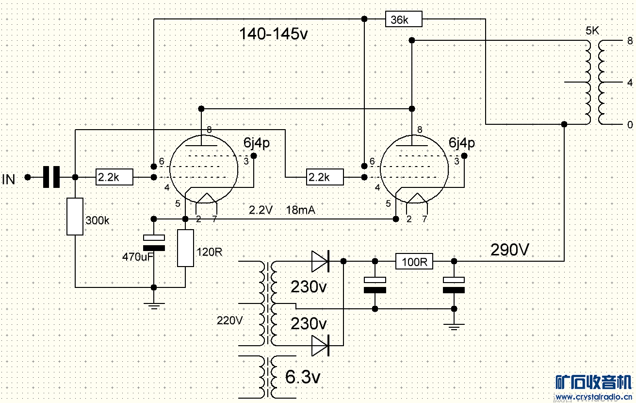

6J9并管1W小胆机

 楼主| 发表于 2020-7-13 19:59:10 | 显示全部楼层
wasphwz 发表于 2020-7-13 18:19
能给个电路图参考一下吗
做过一台单管的6J4P,并管的可用下图试试,三极管接法增益不够,推不足功率,所以我用标准接法。
发表于 2020-7-13 23:20:58 | 显示全部楼层
谢谢了有时间做一个
