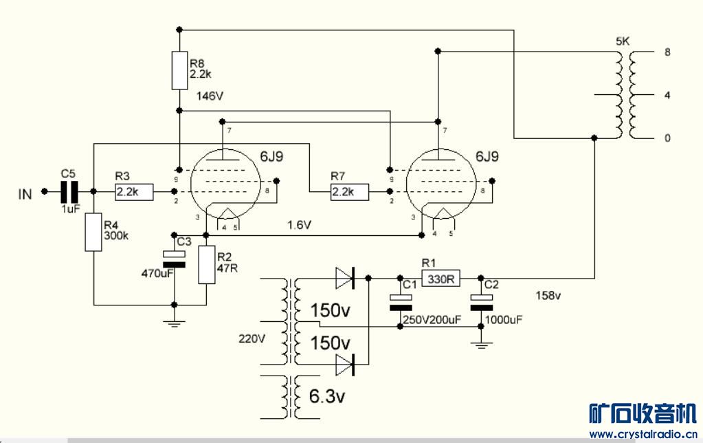

一、        电路图
标准接法,高压158V,廉栅压146V左右,输出变压器5K:8-4。

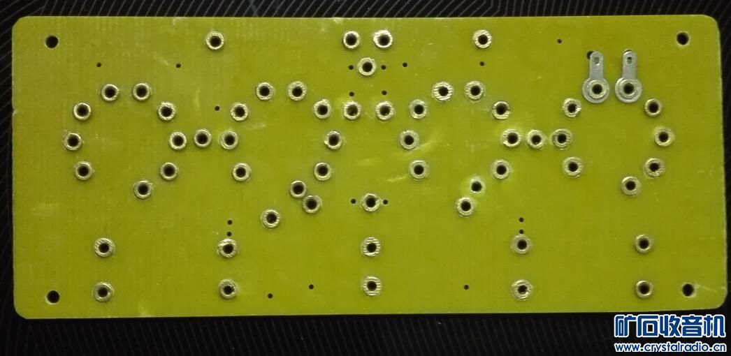

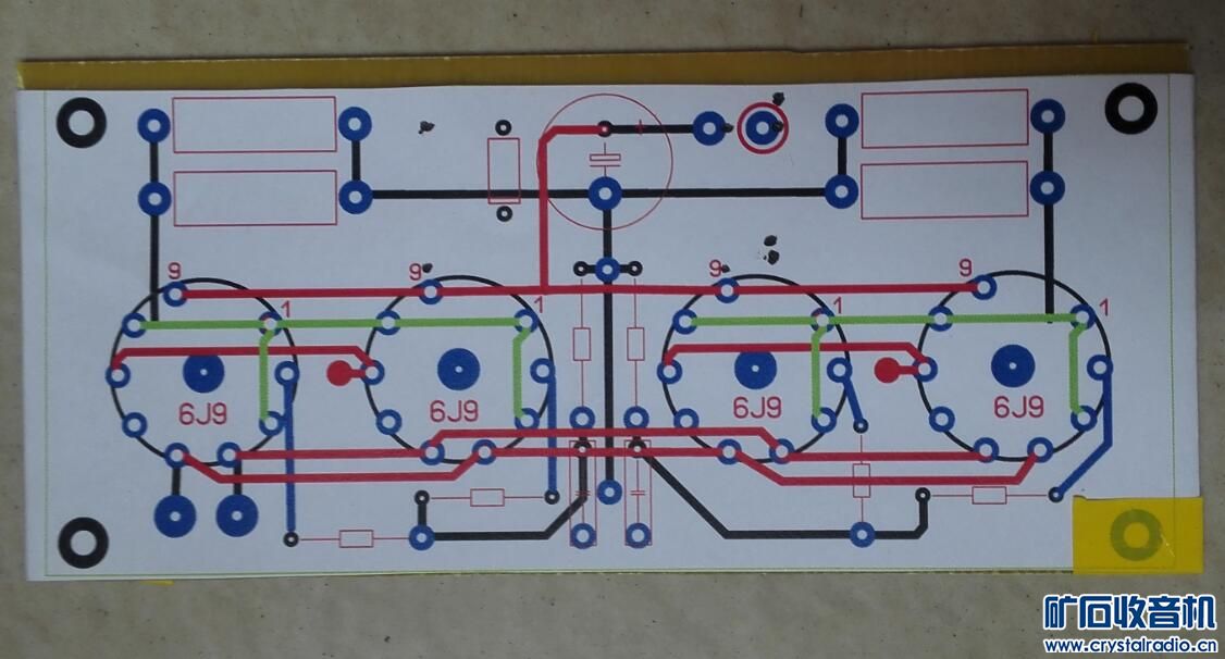

二、        接线图和铆钉板

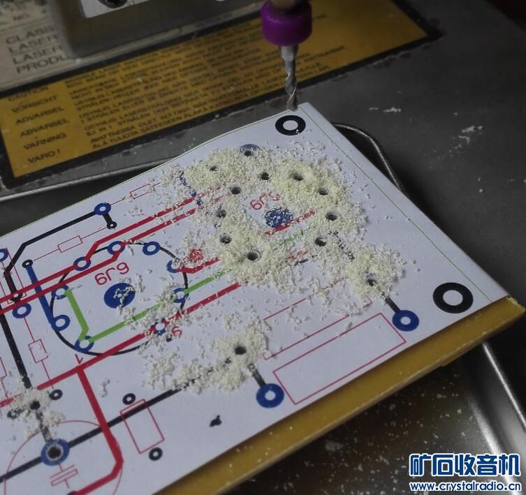

打孔
装铆钉

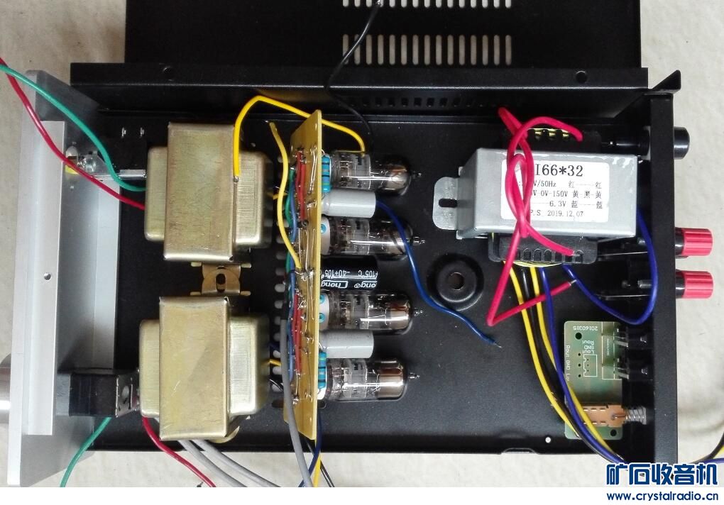

三、装机、成品。

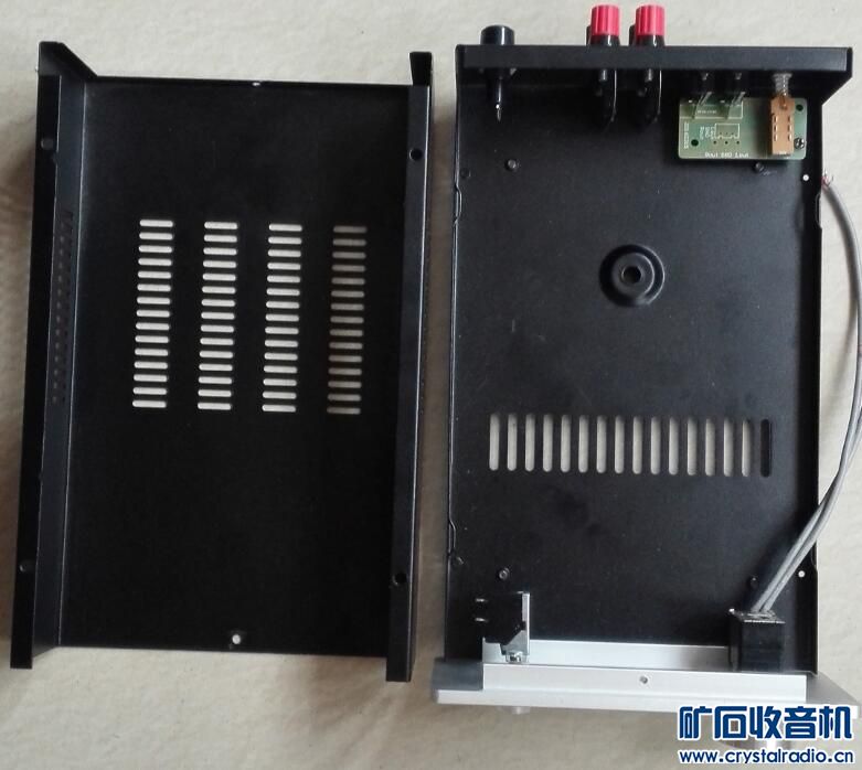

机箱
机内布局
增加散热孔
组装完成

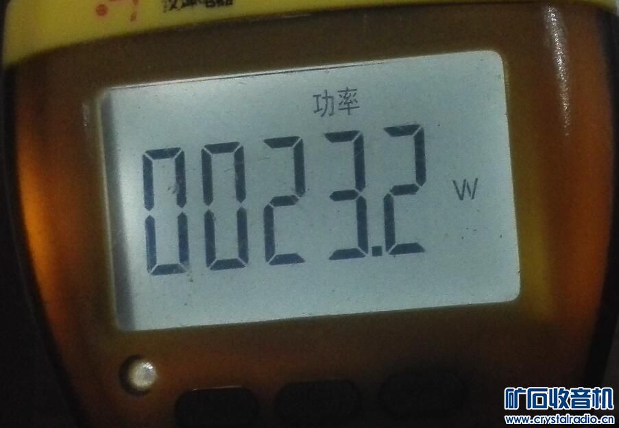

1、整机功耗23W左右

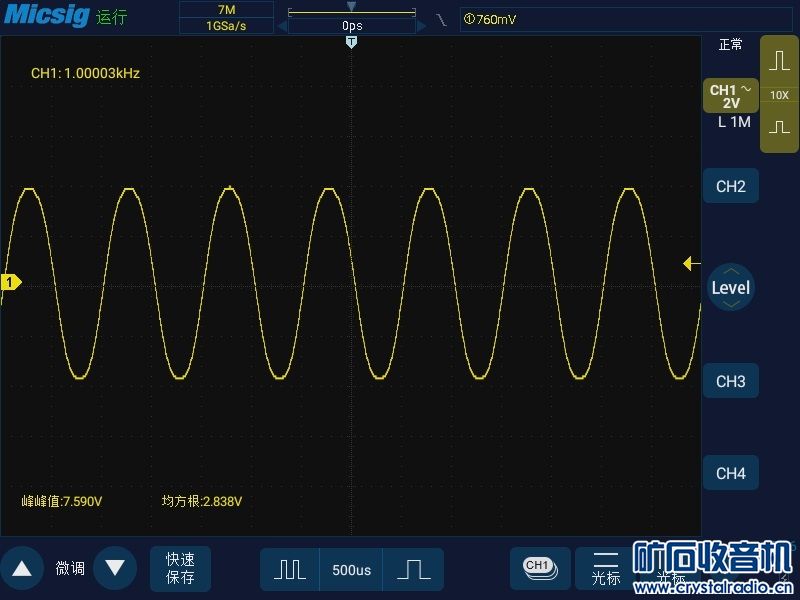

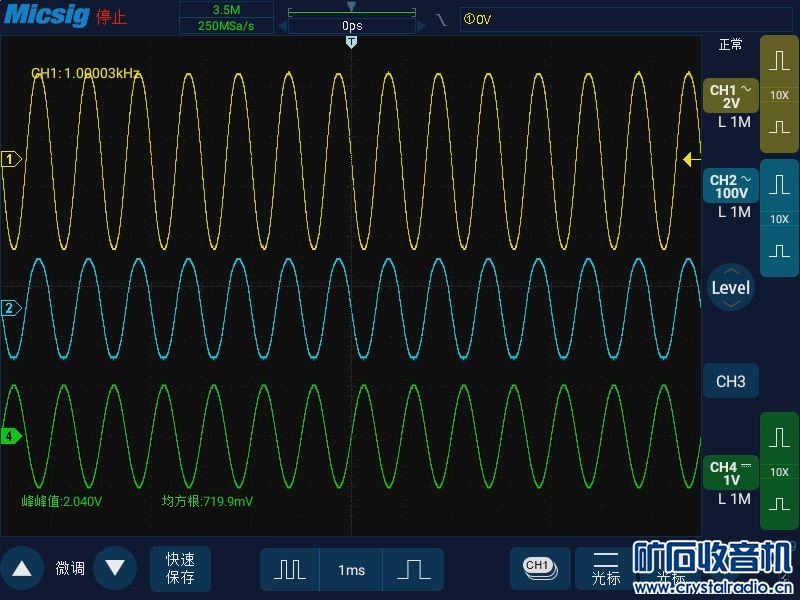

最大输入信号2.2V,超过后开始削顶,下图是2.5V信号输入绿线,蓝线是6J9阳极,黄线是输出变压器8欧端。
3、放大倍数约100倍
栅极输入信号2V
阳极输出200V
4、阻抗匹配测试

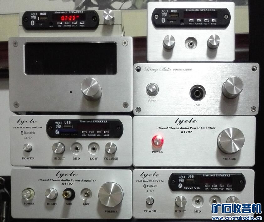

小机大集合

发表于 2020-7-10 10:55:54 | 显示全部楼层
胆机做的很好,电子管内置,机箱会不会发热的厉害?

顶一个!频响图是手工测量再用电脑画的吗?
谢谢,上下对流,开机一整天也不热。
示波器有上位机软件,在电脑上点点鼠标就能存储图片,看用图片信息输入电子表格就能自动生成。

发表于 2020-7-10 13:06:20 | 显示全部楼层
楼主好  C1 220UF  C2 1000UF  这样布置为什么啊?
 楼主| 发表于 2020-7-10 13:48:07 | 显示全部楼层
没有一定的比例关系,手中刚好有这二种电容。但前面用小是减轻整流管和变压器的上电负担,后面用大是降低电源纹波。
