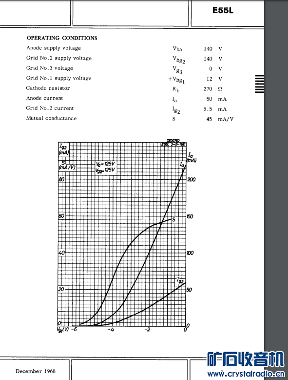

USA的12AT7(ECC81)手里有几个,E55L这种左特性的管子没有研究过,互导太高了,很难配对。

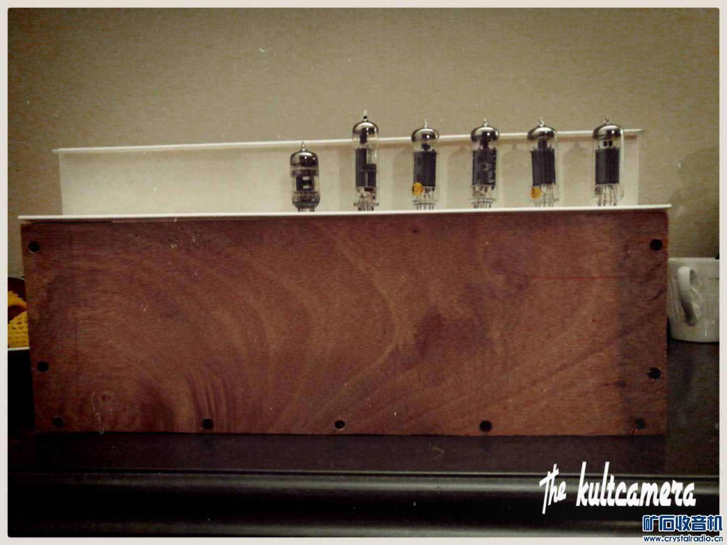

211518082.jpg 一台酝酿了一年多的研究遍所有单端机架构的极简到没有任何电容,阴极电阻是镍镉电池的,末级阴极电阻是蓄电池来充当,LOFTIN WHIte万能单端机。主要切换,末级管,双路电源。我需要的是60以上的U,一节阴极电池刚好电流在3-8毫安的弱推动双三管来玩MINI瓦特。这个参数可以覆盖所有末级小管的推动要求。并通过一键切换可以到SIPP状态来扩张功率。蓄电充的电给推动级做灯丝驱动。等于使用的时候电池在充电,咱不能浪费一滴阴极电阻上的革命能量对吧。
透露一下,这个是测试样机,最终会六十分长,20高,15厚,用脚架架起来,所有管子通过航空插头切换,实现一机玩遍所有单端图纸。
 楼主| 发表于 2020-7-9 20:38:45 来自手机 | 显示全部楼层
就是我的月光宝盒,前天临时插上6n4推6c19,没想到参数直接完美无瑕,末级是circlotrom回旋结构,开机预热三分钟拉上高压开关,女低音苏曼一开口出来的声音,我就彻底落定了,

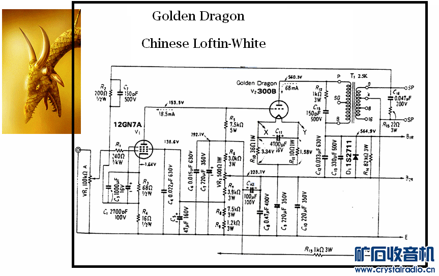

发表于 2020-7-9 23:19:29 来自手机 | 显示全部楼层
wooty 发表于 2020-7-9 20:38
就是我的月光宝盒,前天临时插上6n4推6c19,没想到参数直接完美无瑕,末级是circlotrom回旋结构,开机预热三 ...
放个电路图看看
 楼主| 发表于 2020-7-10 12:25:41 | 显示全部楼层
我贴个类似架构的出来吧,貌似还是中国搞得,可能版权者不愿公开(如果不合适请联系论坛删除),可是考虑到这是公共信息找到的。不能怪我哦。 image071.png
他这个搞得太复杂,因为是产品吧,我的主要是把负载全部恒流源化了,主题简化到了极致意味着附属有点复杂,考虑到各种管子的情况,阴极电压有很大的调整幅度,不过这些都可以自动化了,
这种设计的电源架构有两个目的,一个是前后级直偶啮合的需要,一个是末级必须的高压延迟。
LW单端变体太多,有些简直精妙无比,我个人认为,驱动深删压得末级,还有各种值热胆,LW是完美的解决方案。
我最爱它的是,小音量的时候末级是28毫安,大音量的时候自动变成55毫安。就是我说的静态摇曳,超棒的性质啊。设置28那么小是因为这样最具沉静华丽的音色,很小的音量下沙锤泛音细如蚕丝的清晰。夜里听简直有点时光不待的感觉,可能与6C19有关。

 楼主| 发表于 2020-7-10 20:22:16 | 显示全部楼层
以下为转帖,擇自葡萄牙的一份LW单端机研究文献。
作为最终建议,我们将进行回顾:
首先,请记住,直接耦合系统会产生很高的增益,这是在电子管电路中可以获得的最大增益。因此,高增益会受到网络嗡嗡声的影响。请记住,第一个LW具有反嗡嗡声反馈。在低功率(高达2-3W)下,无需特别注意,建议从这些值向前置放大器的灯丝供应直流电。始终建议特别注意灯丝的双重供应,一股用于前置,一股用于输出,因为这根阴极的工作电压始终比前置放大器高得多。音频阶段中的所有接地连接必须从单个点开始。 管通具有极低的失真,因此输出变压器始终必须保持最佳质量。请记住,“真实” LW没有补偿性负反馈。输出变压器的任何节省都将导致较差的响应。
该电路还容易受到极板电流的影响,这需要一个调节良好的低阻抗内部电源。实际上,应使用规定为等效非LW电路所需电流的两倍的电源变压器。调节和阻尼也很有价值,因此也强烈建议使用大电容进行滤波,在源阀和输出阀阴极之间使用电容式阻尼器并防止滤波器震动。
出口阀板中高电流变化的特殊属性提供了“生动的听觉”,这是其他类型的已知电路无法提供的。低功率水平不要打动。这些放大器的动态特性完全弥补了这种损耗。低水平和高水平的差异更大,就像我们有一个音量扩展器一样。这些水平更接近现实。更高的功率将需要更大的源。据专家介绍,8W LW的音量外观等同于40W固态设备,并且声音的呈现度和生动度更高。
