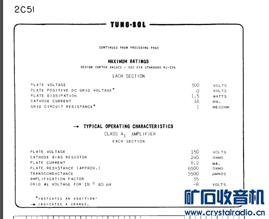

高u值80以上,屏流4-10毫安,vg-1.5-2v, 耐压180以上,有什么好的选择,这数据好像大部分都是五极管了。

如果很容易找到这样的双三极管,楼主就不会发问了。已知双三极管中,电压、屏流,栅极偏压可以满足要求的,只有12AT7(ECC81),2025,6201,但是其μ只有60,μ超过70的其他参数就无法满足。
12AT7(ECC81)参数(其他两管屏压250V时相同):屏极250V/10mA,Rk200欧姆,互导5.5mA/V,内阻10.9K,μ60

发表于 2020-7-9 17:04:19 | 显示全部楼层
6H26P、ECC42和6N3P-DR在《胆艺轩》电子管数据库里查不到,6385和2C51屏压150V,μ只有35:
 楼主| 发表于 2020-7-9 17:33:31 来自手机 | 显示全部楼层
非常感谢老白同志提供的信息,本来想想办法搞到这个管子,如果26p也低u,就基本上灭了这个想法了,老老实实的五极管.您提供的ecc81这个我记下了,有机会要拿下。
