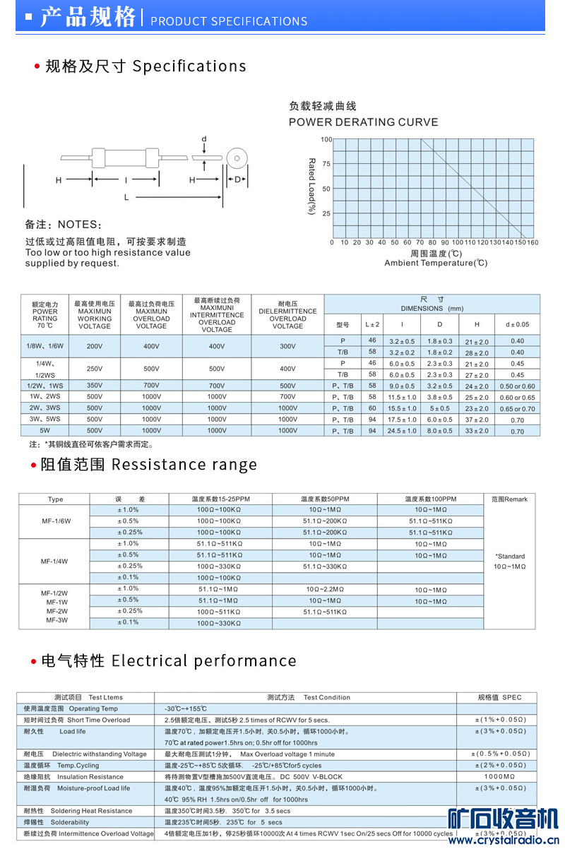

手上有些5W色环碳膜电阻,阻值100欧 5%,实测阻值98欧(30℃),电阻体积实测:直径7.7mm,长度24mm,
3W功耗测试,见下图:室温30℃,30分钟后,电阻表面温度139℃,此时计算电阻值95.9欧(降低约2%),电阻表面色彩正常无烧焦迹象,无异味。
准备烧10小时试试看。

楼主的实验得到什么关键的结论没有?
5W碳膜电阻,在规格表上的降额曲线表明,电阻体温度超过70摄氏度以后,必须降额使用,这样才能保证元件的值不会因为温度过高而超差。
降额的单位是多少呢?
曲线表明最高温度是155摄氏度,这时候没有任何功耗可以承受。
在70摄氏度到155摄氏度之间是个线性下降的区段,所以(155-70)/5=17(C/W),即在70摄氏度开始,每增加1W的功耗,电阻体温度上升17摄氏度。
17C/W就是这个电阻的热阻,它的倒数是1/17=0.058824(W/C),即每摄氏度58.824毫瓦。
0.058824W/C是5W电阻的降额因子,在电阻体达到70摄氏度以后,每升高一摄氏度,应降低58.824mW的功耗。
考虑到环境温度是30摄氏度,和70摄氏度有40摄氏度的温差,所以5W碳膜电阻在这时候的最大允许功耗是0.058824W/C*40C=2.353W。

 楼主| 发表于 2020-7-6 12:37:25 | 显示全部楼层
longshort 发表于 2020-7-6 12:16
楼主的实验得到什么关键的结论没有?
3W碳膜电阻,在规格表上的降额曲线表明,电阻体温度超过70摄氏度以 ...
横坐标是周围温度,不是电阻温度! 说明周围温度不超过70℃,电阻可以100%功率工作。
发表于 2020-7-6 12:38:33 | 显示全部楼层
恰恰相反,就是电阻体的温度。实际应用中,对于电阻本身的环境,温度是在不断升高的。
 楼主| 发表于 2020-7-6 12:42:43 | 显示全部楼层
不对,毕竟也就几W的功率,对周围温度影响不大,不能把周围温度理解为电阻本身温度。
比如装胆机里面,胆机工作内部温度也就40-50摄氏度左右,并不会加了个几W功耗的电阻就增加到70℃。
3W烧了4小时左右,之后提高到4W在烧,目前一切正常:
