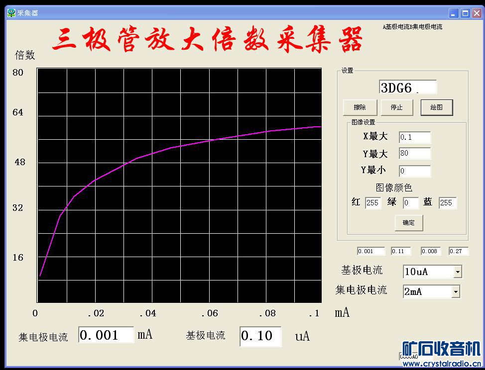

β值下降5倍是完全可能的,Ie=0.5ma时β值≤30的管子可能达不到,这应该就是收音机设计文件规定β值不能小于30的原因。请看提供的图片:

       再给你发一个3DG6基极电压和发射极电流的关系数据,当发射极电流为0.05毫安时,从放大倍数图中看约为22倍,此时从基极电压和发射极电流的关系数据可看出输入电压峰峰值约为30毫伏,有效值约10毫伏,假设变频增益为30倍,10除以30等于0.333毫伏,若超出此值应为堵塞。从这点看利用β达到5倍变化,而使10mV/m强信号不堵塞,可能性不大。
       朋友形成的思维定势很严重,不要只为自己的思维定势寻找证据,更要找输入阻抗的改变影响增益是次要的证据(不要相信那个权威说的,相信自己的实验数据,比如自己的收音机强信号时和弱信号时受控管的集电极电流变化多少)。我有自制的1KHz的恒流源和恒压源。当信号源为恒流源时,增益的变化确实β对增益起主要作用,为恒压原时,输入阻抗对增益起主要作用。
     顺便说一下,我采集的数据是利用自制的工具,仅供参考,未必准确,只有我自己认为准确。
