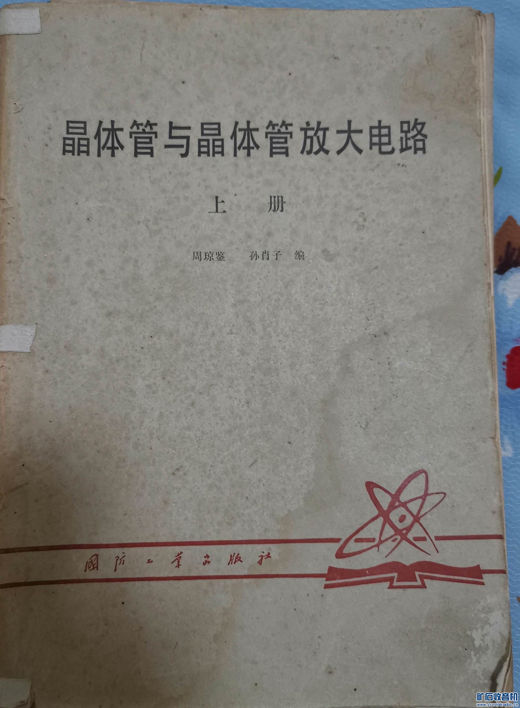

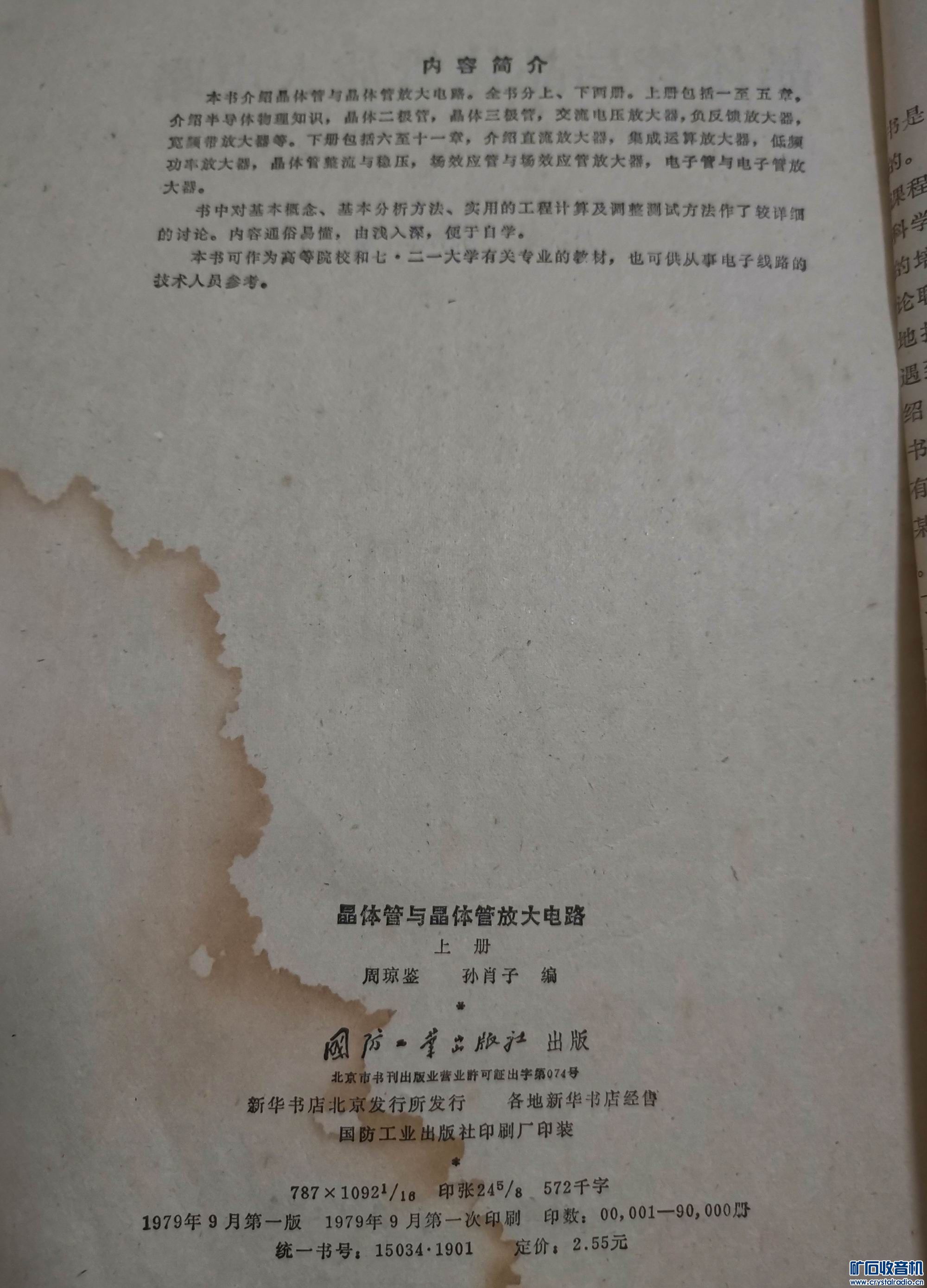

有关晶体管及其放大原理的基础书籍,应该是回答这些问题的钥匙。而那些收音机方面的书本,多数并没有去探讨更深入的问题,只是将基础研究的成果直接应用而已。
如果喜欢实践,创造一些条件去试验一下也不错,当然试验的方法需要严谨一些才好,对于现在的爱好者难度不大;经典的基础书籍没有过时吧,要是能够静下心来读一读也不错!
遗憾的是自己几十年来购买的书都卖了废品,刚好还有一本国防工业出版社出版的《晶体管与晶体管放大电路 .上、下册》。上册是1980年买的,下册过了两年1982年才买到。于是找了出来重温一下,晶体管及其放大电路的原理,基础方面的应该不会过时,只是阅读起来要用心一点,比那些收音机方面的书读起来要费力的多,而且书本上也找不到与收音机AGC相关的章节。
