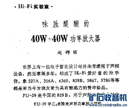

发表于 2020-6-17 18:03:52 | 显示全部楼层
     1985年第四期《无线电与电视》赵娜丽老师介绍FU29推挽电路的文章

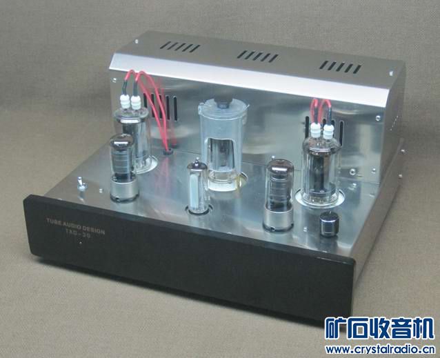

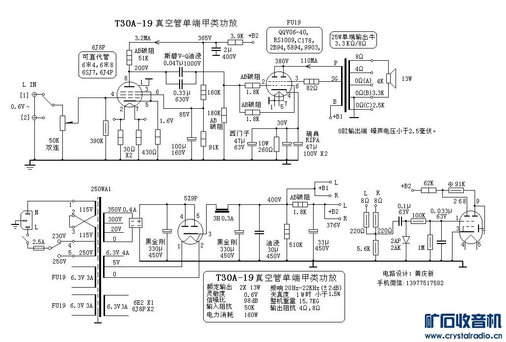

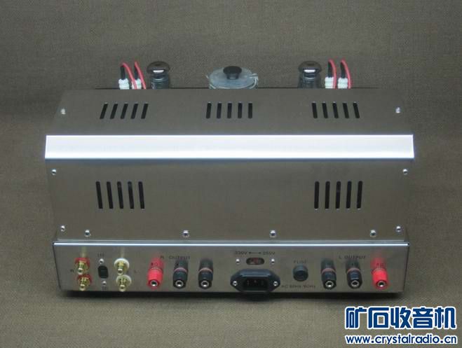

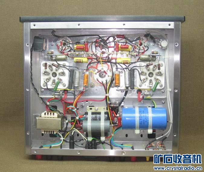

发表于 2020-6-20 21:17:08 | 显示全部楼层
平凡的FU19胆管 做不同凡响的单端机. T30A-19-5Z9P-250V-G.jpg T30A-19-Q.jpg T30A-19-29-N.jpg T30A-19-H.jpg
多谢提供的图,看网上说FU19音色比较柔和,准备改做FU19。
