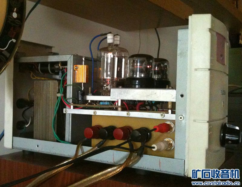

在车库里找到5只EF14和一只FU29,样子都比较特殊(矮胖子)想玩玩,开始觉得一级EF14推FU29有困难,所以在EF14前面加了一个6H9C,但是效果不太好,首先是自激,后来又失真,最后“丝丝”的噪声(随着音量大小变化,感觉是前级增益太高了)很难完全去掉,以为6H9C是高μ管,换成6H8C也不行。最后干脆把6H9C去掉了,一切都好了。但是FU29作功放的声音还是不如我原来的6K6功放好,虽然高音和低音都不错(自己用ED16*32的铁芯绕的输出牛)低音比我原来的6K6还沉(买的输出牛,估计电感量较小),但是感觉FU29声音较干,看来6K6作功放还是不错的。
绿色的字是实测电压。

试试FM30吧,会有惊喜,说实话,FU19、FU29和FM30我都试过,我觉得FM30声音要比FU19和FU29好听,尤其是苏联的黑屏的那种,国产的FU29和FM30我手头上都是灰屏的,看图片你的也是灰屏的

6K6的屏耗比6V6小一些,在我的6V6推挽机上直代6V6,声音确实不错
发表于 2014-2-23 20:07:49 |
我用FU-29做过单端效果不是很好,后来改做推挽,管子工作在浅甲乙1类状态效果较好

FU-29做并联推挽好

我现在是FU29并联单端,用6N8p并推的!声音威武,高压480Ⅴ

变压器阻抗太低了吧。
