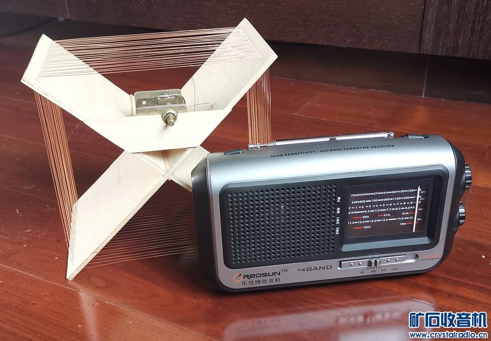

收不到可能性不大,只要收音机是完全正常应该可以收到中波电台。我在闲鱼上39块买的乐信RF400收音机,夜间电台很多,本地、江浙沪基本都可以收到最远安徽,另外境外香港、日本、朝韩国家电台都有,最少15个是有的再加我自己做的室内“X”型天性性能更佳。所以,我判断机器在出让前统调完全乱了,四个中周可能全部都自己调过了。有条件的话,让朋友用高频信号发生器中频465KHZ重新调整。。。,当然前提是音量电位器之前的所有级工作都是正常的。。。
