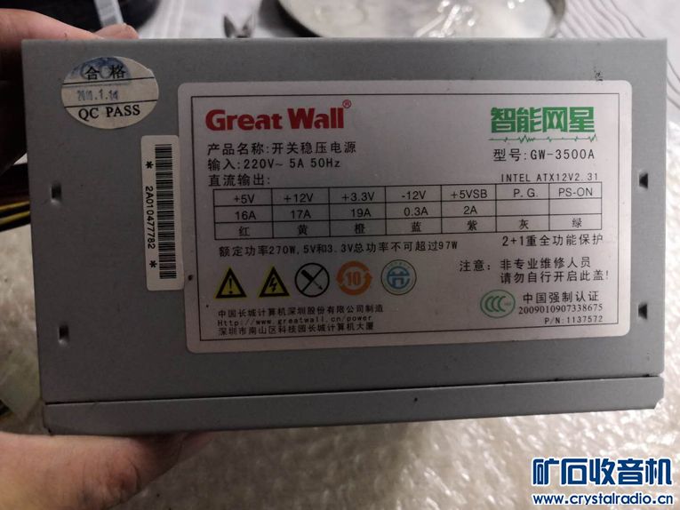

拆一旧电源,不知这是什么

这种装饰配重的发明 都是低端便宜电源的标配了,我见过有瓷砖块的,铁块的,还有水泥的,超乎想象力哇~~~~
发表于 2020-6-10 10:48:10 | 显示全部楼层
被动式PFC,无源PFC,正规的一个电感线圈,假的水泥的 铁的 塑料的什么都有
发表于 2020-6-10 18:51:57 | 显示全部楼层
无源PFC技术也称被动式PFC 一般采用电感补偿方法使交流输入的基波电流与电压之间相位差减小来提高功率因数
 楼主| 发表于 2020-6-10 21:45:03 | 显示全部楼层
继续验证这个配重
把自己电脑电源拆下来了,顺便清理一下尘土,电源是长城的,果然里面的电感是真的,质量有保障啊,用十年了,一点儿故障没出过
下面上图

就今天,亲眼见拆的,里面是铜线。

水泥疙瘩或者牛皮纸包铁皮,按照常规是个电感PFC。

那个应该叫配重块,回答完毕。

是的,伪劣电源内叫“”配重“”,好电源内的叫“”PFC电感“”

被动式pfc电感,不知道你这个里面是不是水泥块

我在29楼回复了,拆开看了,不是水泥,是铁块,有照片展示
