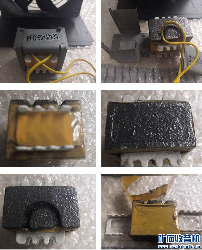

拆一旧电源,不知这是什么

楼上这么多人质疑这个东西,楼主不妨把这个拆开,看看到底是个大电感还是个水泥块;

好的,晚上拆下试试,我也好奇到底是什么,开始把纸剥开一点,看是象黄铜线,没细看,生怕弄坏了,经大家这么一说,还是全拆开看看吧

应该是电感
奸商那就是二根连通的导线。
1、测直流电阻可大致认定
2、测交流电阻(阻抗)确认真假。
不想要了?那就拆拆拆
加了电感使电流波右移提高功率因素吧

估计是贴片,要不就水泥,
航嘉 长城 原装的里面是铜线绕组

要是真是用漆包线绕制的,那就原样保留,说法是改善功率因数;
要是拆开就一根线在里面绕一下就出来了,那就扔了吧;

装不装都有输出电压,那这个肯定是装饰品了。

如果是老电源,这个电感就可能是真的,看这个电源使用直插元件的,应该是真家伙。
发表于 2020-6-9 11:52:02 | 显示全部楼层
杂牌的可能是水泥,我拆过一个杂牌的就是装饰品!

修过不少电脑电源,只知长城和HP的PFC电感是真的,其它假的多!
做假手段不外乎
1。水泥块;
1。铁芯无线圈+2引出线;
3。有铁芯有线圈,但引出线接到印板上后 2接点在背面被短路。
因国家(部)后来要求电脑电源必须有PFC电路才达标。

这东西是给电力局安的~用于提高功率因数~与日光灯上并电容一样对用户没有用处~完全可以去掉不用,很多厂家为了骗XX直接一根线上加个变压器马甲,里面塞了石头块/水泥块/.....

被动pfc电路。

向大家汇报,拆了,真是假的 ,不出大家所料,就是装饰品,是配重
纯生铁块,到不是石头水泥的,用磁铁可以吸住,铁的
