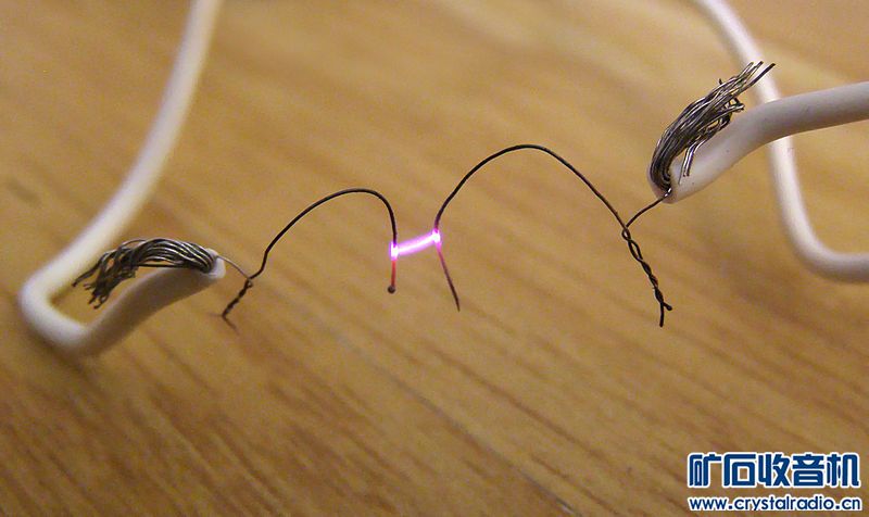

 楼主| 发表于 2020-6-10 18:28:29 来自手机 | 显示全部楼层
重新再顶这帖。再重覆一句。一千伏的可轻易跳过1cm空间,400伏可直接跳过几毫米空气。这会不会致命可以想想。对于电子管这东西,必须严格执行安全守则!

发表于 2020-6-12 10:41:14 | 显示全部楼层
第尾才子 发表于 2020-6-10 18:28
重新再顶这帖。再重覆一句。一千伏的可轻易跳过1cm空间,400伏可直接跳过几毫米空气。这会不会致命可以想想 ...
夸张了点哈!若为空气间隙1cm,正常条件下,不要说1kV,10kV冲击电压也是唤徒唤奈何滴!例如家里常用的漏电开关,合格标准就是触头电气间隙≥4mm(早期是3mm),耐受冲击电压4kV,实际测试,很多产品在6KV也是毫无压力的。故工作在高温高压条件下的蛋鸡,更应注意的是尽量加大爬电距离和尽量使用CTI值高的绝缘材料。
发表于 2020-6-12 11:10:46 | 显示全部楼层
     确实夸张了,从电子线路到高压电接触几十年了,上万伏可以跳过1cm,上千伏可以跳过1mm,400伏大概可以跳过 0.2mm,当然工频以上的高频电跳火距离更大。
 楼主| 发表于 2020-6-12 11:22:47 来自手机 | 显示全部楼层
误入白虎堂 发表于 2020-6-12 10:41
夸张了点哈!若为空气间隙1cm,正常条件下,不要说1kV,10kV冲击电压也是唤徒唤奈何滴!例如家里常用的漏 ...
理论上空气是30kv/cm 的击穿值。但这是在零湿度,无尖角、无靜电的时候才成立。在南方已是不可能没湿度、在北方不可能没靜电。因此、还是小心为妙!
附图只有600V便跳了!
发表于 2020-6-12 11:48:14 | 显示全部楼层
第尾才子 发表于 2020-6-12 11:22
理论上空气是30kv/cm 的击穿值。但这是在零湿度,无尖角、无靜电的时候才成立。在南方已是不可能没湿度 ...
这个图没有相应的电压测量装置,说明不了什么!家用漏电开关电气间隙≥4mm,耐受冲击电压4kV是ICE标准,本身已考虑的环境因素影响。由于家用是电网的终端级,耐受冲击电压4kV考虑的就是因雷电窜入电网带来的残余电压对末端危害。标准参数制定不是拍脑袋随意规定的。
   可以的话,你拆一个彩电显像管的的插座,看看聚焦极(约6-8kV)那个用于过压保护的放电间隙有多少mm。
