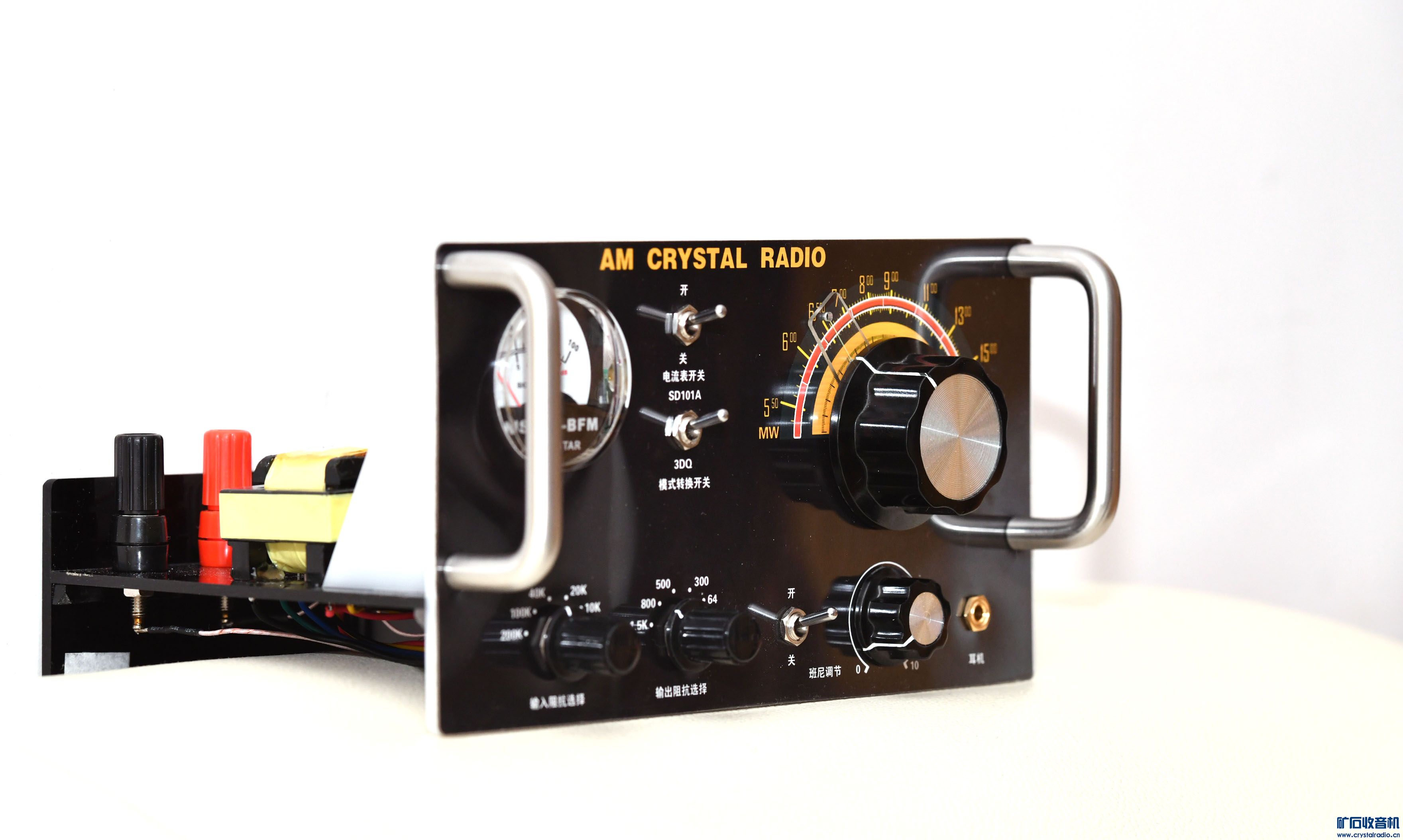

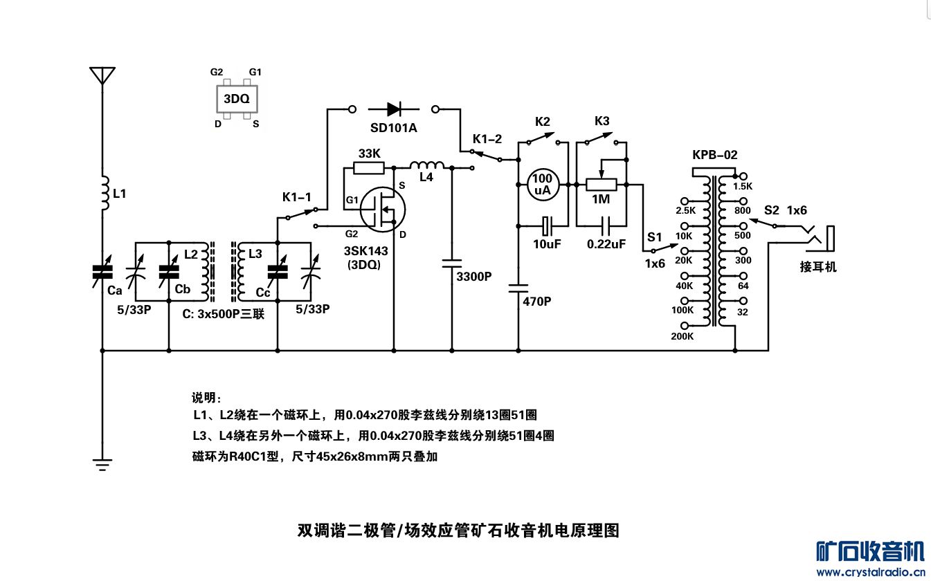

   上海的中波广播有三处发射地,笔者身处上海东部,离一个发射台很近,用矿机接收非常容易造成强台干扰以至于压制邻频远处的电台信号!为了减少这种影响提高矿机的选择性,特地制作了这款双调谐双模式的矿石收音机。整机线路见原理图。使用了两组选频电路,以提高矿机的选择性。两个选频电路靠两个磁环的相互靠近感应耦合。为了体验不同检波元器件的性能特点,特增加了K1选择开关,可以选择高性能的检波二极管也可以选择现在流行的3DQ场效应晶体管,领略不同元器件的特性。
   由于两种检波元器件的特性完全不同,使得最终的输出阻抗完全不同,特加设了阻抗匹配变压器。为了提高高Rd检波二极管的性能,加设了班尼电路,通过K3开关可以选择加入或者断开。本机为了便于调换试听各种不同性能特性的二极管,线路板上特地加了两个带螺丝的铜柱,可以方便的替换各种二极管,体验由不同二极管特性所带来的性能差异,包括灵敏度、选择性、音量大小等等不同的体验。场效应晶体管的汲电极(D)接地,源电极(S)接输出负载,这种接法可以显著提高灵敏度增大输出信号,并且可以改善音质。

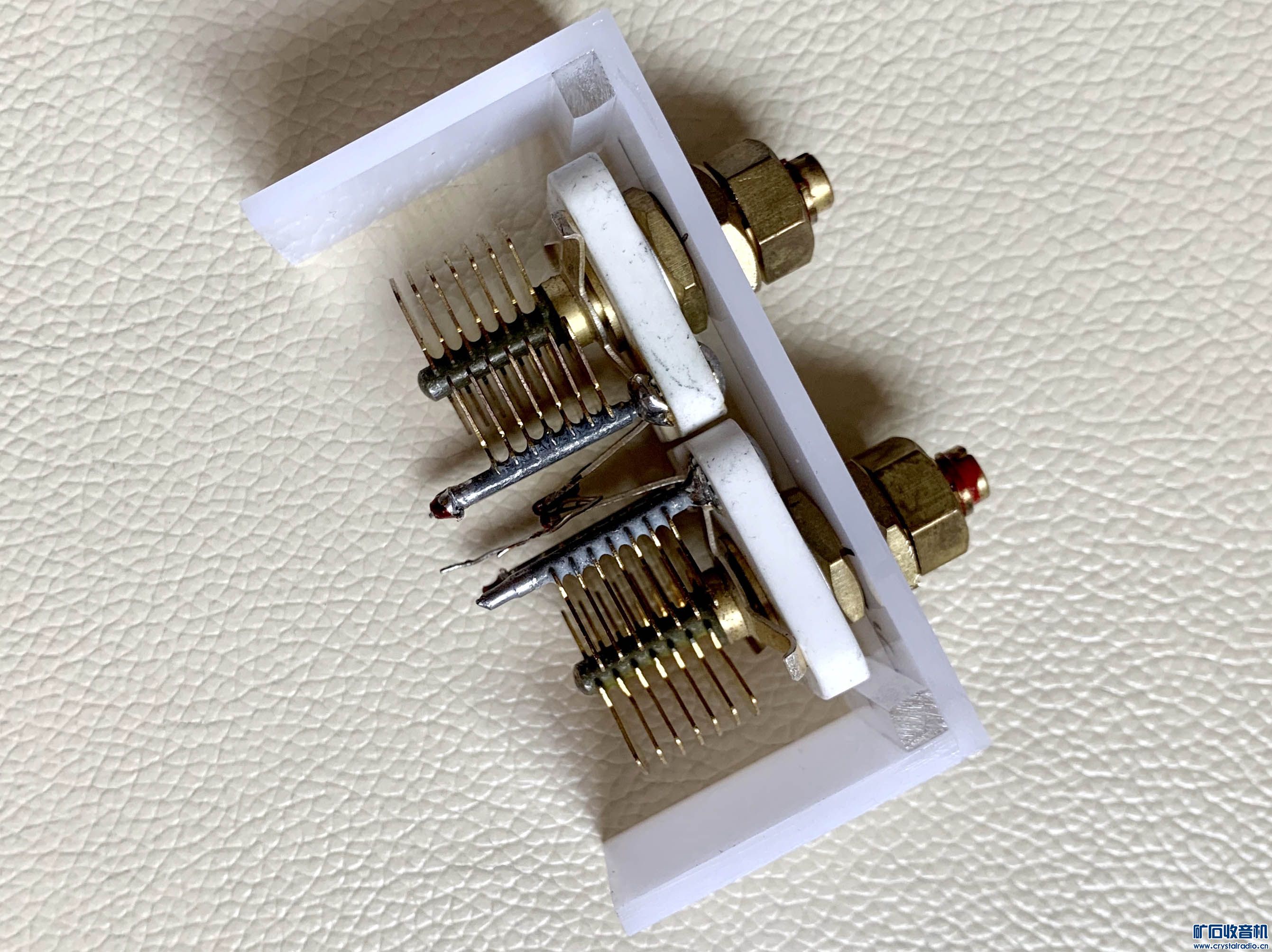

  双调谐矿机的制作难度在于两个选频电路的元器件特性要尽量一致,使得最终的调谐频率完全一致。本机选用的三联空气可变电容器可以事先用电容表测试,挑选其中的两个联使得最小容量与最大容量尽量保持一致,差值最好小于1~2P。具体可以调整空气可变电容器的花片,这个步骤可以解决全频段的跟踪问题。另外磁环的选用也非常重要,要选购同一批次出产的磁环,绕线的时候要尽量保持同一间距,手感的力度也保持一致。尽管这样,最终出来的两个线圈的电感量也不可能完全一致。我们可以把电感量稍大的那组线圈与电容量稍少的空气联连接,这样就可以相互补偿了。
  矿机全部电路连接线完成以后可以进行简单的同步跟踪调试,使用信号发生器输出1000KHZ调制度为30%,调制频率1KHz的音频调幅信号,依靠空间耦合方式输入矿机,调节两个空气微调电容使输出最大,调试即告完成。如果没有信号发生器,我们可以直接收听一个弱信号的电台(频率最好选在中波的中段,例如990KHZ),同样调整两个空气微调电容使耳机中输出的信号最大。本矿机的磁环选用R40C1的45x26x8毫米优质镍锌磁环,2只磁环叠加为一组,绕好李兹线的电感量为183uH,配合500P的空气可变电容再加上分布电容以及微调补偿电容(5/33P),完全覆盖中波广播频率,并且与频率刻度盘基本一致。

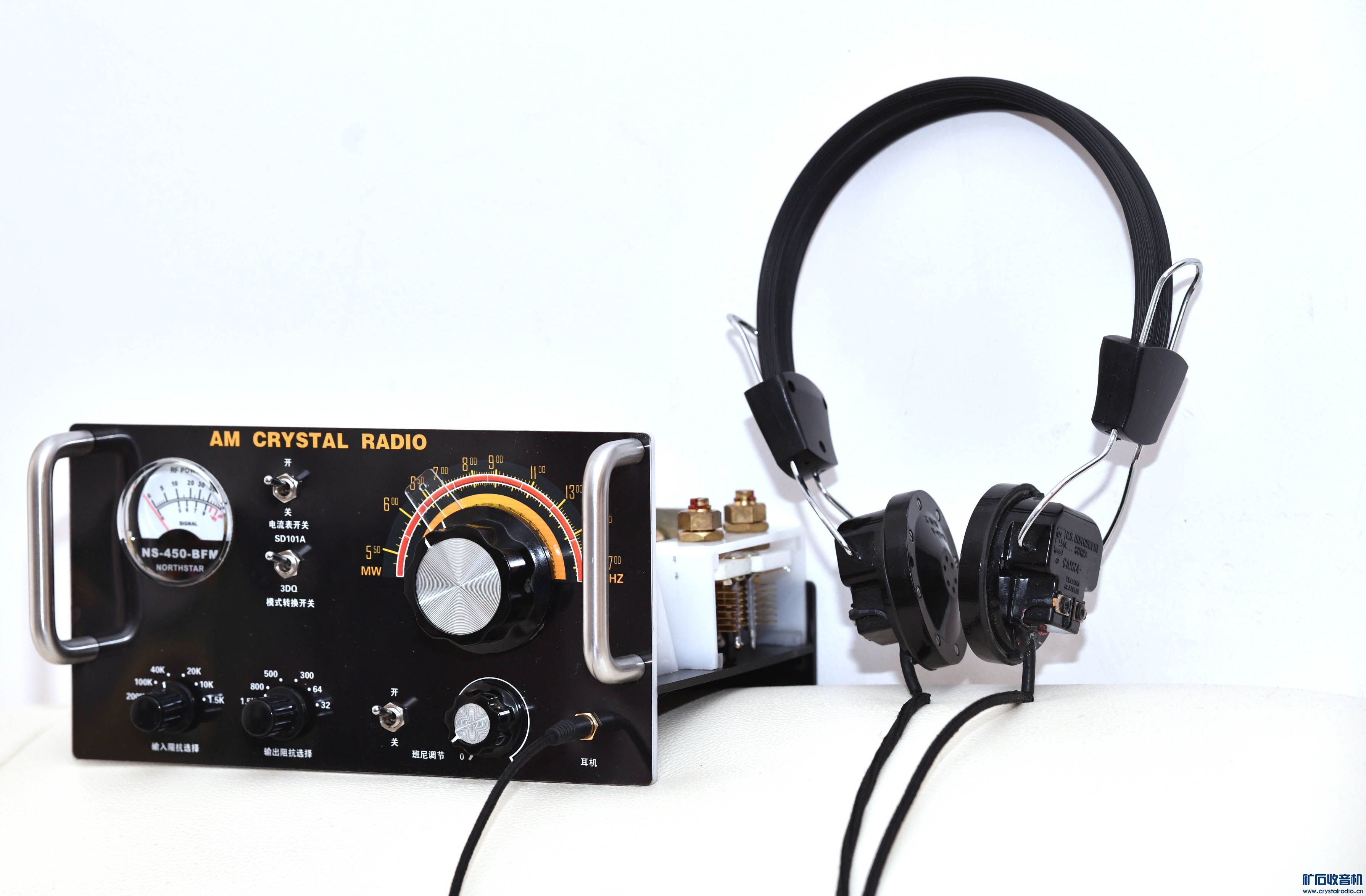

   收听效果:本机使用10米长的天线在五楼收听,以3DQ接收模式,白天可以收到上海市所有的中波广播以及702KHZ的江苏人民广播电台。各电台分割清楚,没有窜台现象,选择性非常不错。使用二极管模式收听,整体效果比3DQ模式略微差一些,可能是我选用的二极管还不够高级,有空再换用其他型号的二极管再试。使用二极管模式收听矿机可以相应的调整自耦式输出变压器的相应阻抗档位,本机选用的KPB-02输出变压器,也可以超阻抗使用,使本机的输入阻抗大大超过200K,配合班尼电路的使用,可以完美的匹配高Rd值的优质检波二极管,矿机的可玩性也大大提高。

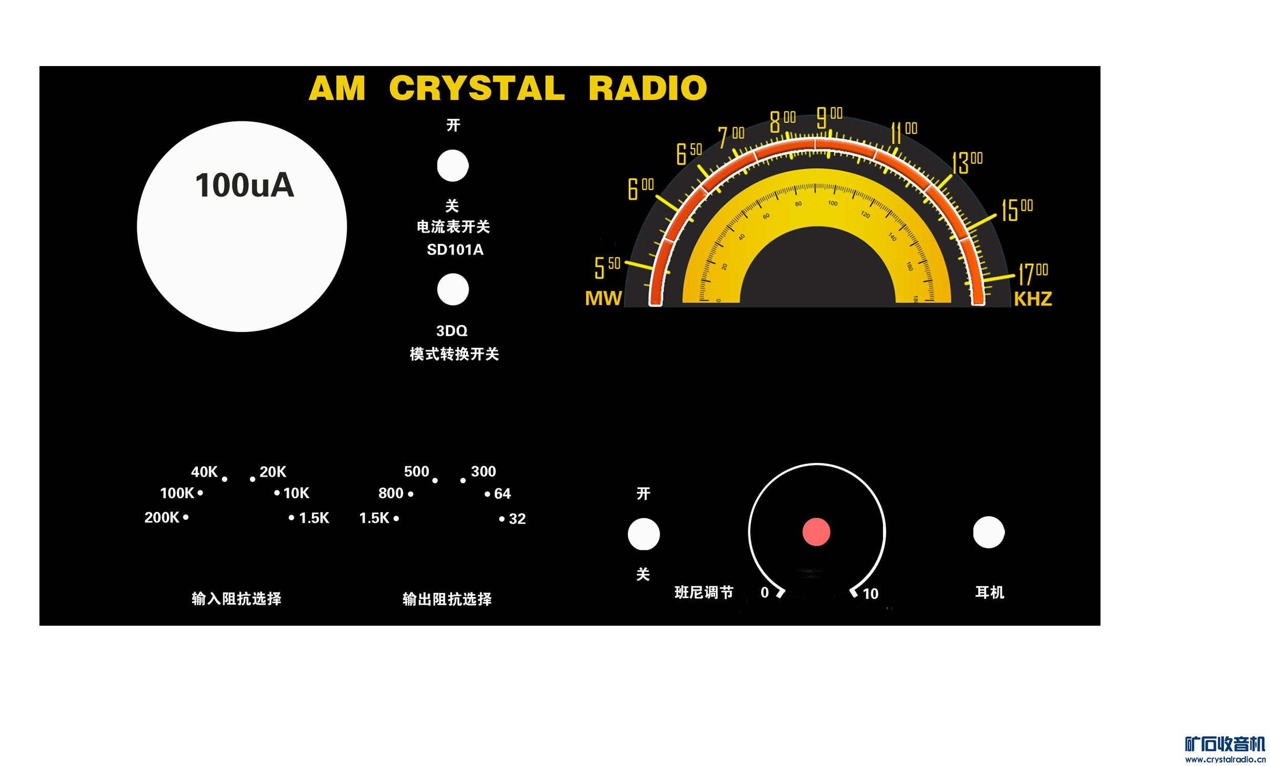

绝对的艺术品,养眼,请问不同的耳机和检波器,kpb-02的输入、输出阻抗的开关分别拨在哪个挡位效果好,最好 ...
自耦式阻抗匹配变压器的输入输出档位选择要根据所选用的检波元器件的特性来正确选择,如果选用3DQ之类的场效应晶体管则输入输出的选择要简单得多。输入阻抗选择1.5K或者2.5K的,输出阻抗根据所选用的耳机阻抗选在相应的档位上就可以了。如果是舌簧耳机,一般可以选择500或者800欧输出档位,因为是场管输出班尼电路不起作用,此时班尼选择开关应该选择关闭。如果选用普通的晶体二极管做检波元器件,情况就要复杂得多,因为各种型号的检波二极管的特性相差很多,有的管子Rd值非常高,这个时候就要相应的选择匹配变压器不同的输入档位,而且对Rd值高的检波二极管对于弱信号的接收,为了提高检波效果,还要开启班尼选择电路,调节相应的电位器阻值。实际上选择二极管检波做矿石机的体验非常有趣,可以体会到不同二极管的各种特性。以上简短的回复,希望能帮助到你,祝玩机快乐。

发表于 2020-6-2 21:33:24 | 显示全部楼层
恭喜老虎哥又出新做 机器越来越好
探讨几个问题^_^
1 电路图上最左侧电感和电容串联能起到陷波作用吗?或者滤波
2 两组调谐电路顶端要不要连接一个电容以求更好的耦合
3 关于两组调谐电路同频问题 我记得之前看过一个类似共模电感的电路 让两组电路共同穿过一个磁环 以求同频 不知效果如何
4 关于外接二极管替换 用高频三极管中的一个PN结试试效果如何
以上是个人观点 仅限于一起探讨 交换意见哈

发表于 2020-6-2 22:13:50 | 显示全部楼层
祝贺版主,又一精品矿机问世
巧用三连
L1天线线圈取13匝,矿机灵敏度相对较高,但是反射阻抗会对谐振回路产生频率下移,越往频率高端越严重,这种情况往往使得双调谐矿机高端统调变得异常困难,三连可变第3个连Ca的加入,可以减缓L1反射阻抗会对谐振回路的影响,使统调更方便。同时,当三连低端调时,Ca变大,中低端灵敏度不会下降。

两个高Q线圈,冷端贴近属弱耦合,高阻抗负载,谐振回路的有载Q很高,选择性绝对OK,最大问题就是统调
