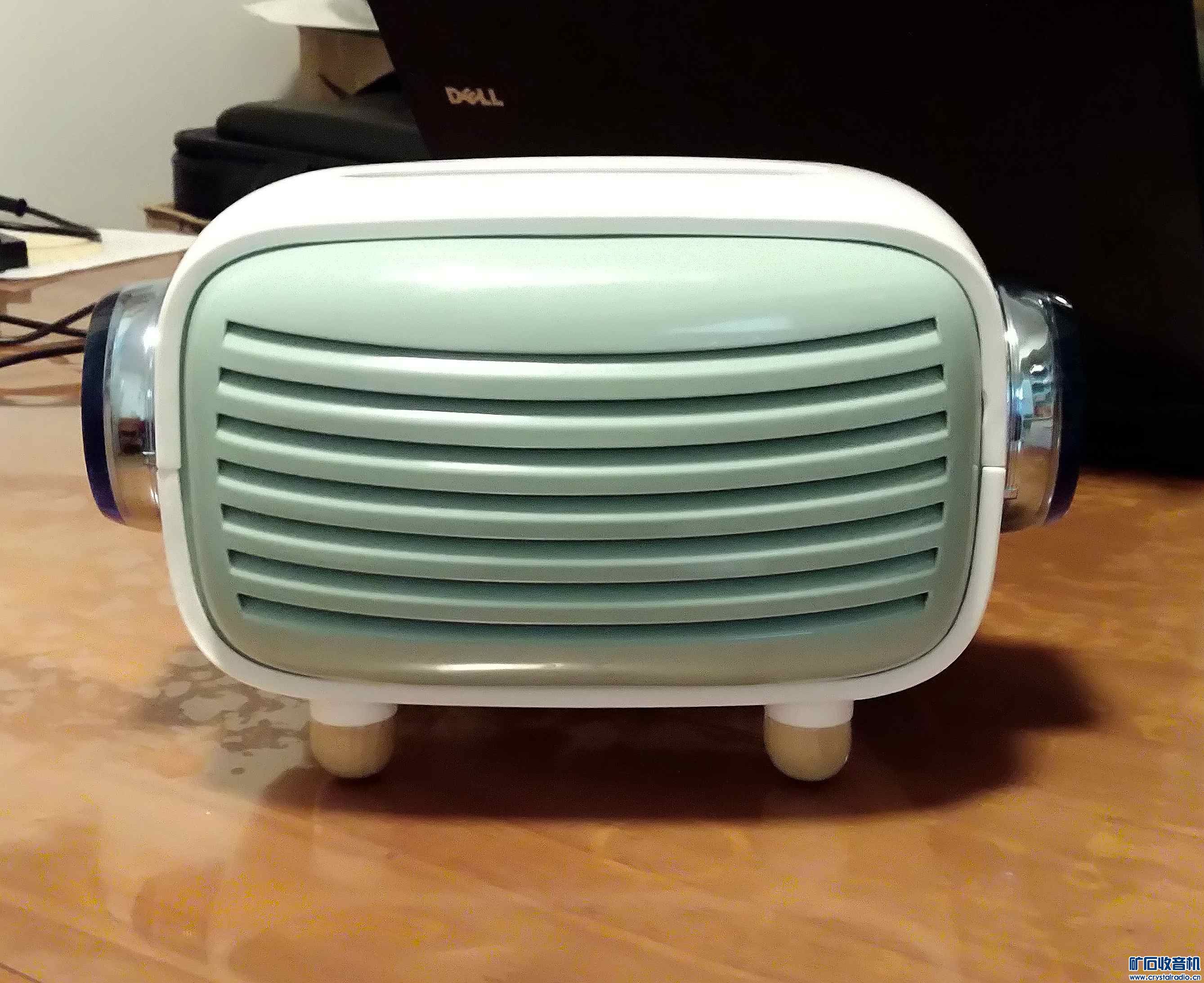

前段时间,虽然超级来复再生式收音机成功了,多次重复制作才能发现并解决复制过程中未遇到的各种问题,验证它的可靠性。
正好在闲鱼上看到一款纸抽盒,外形清新可爱,珍珠白亚光面,前脸多种彩色栅格,尺寸合适,正好做机壳,果断下单淡蓝色,15元包邮。到手一看,真没走眼,塑料原生材质,厚实有韧性,栅格是盒状结构,里面放置的一个活性碳包,可以直接开孔装喇叭,可放置180mm磁棒,难得的好壳子。

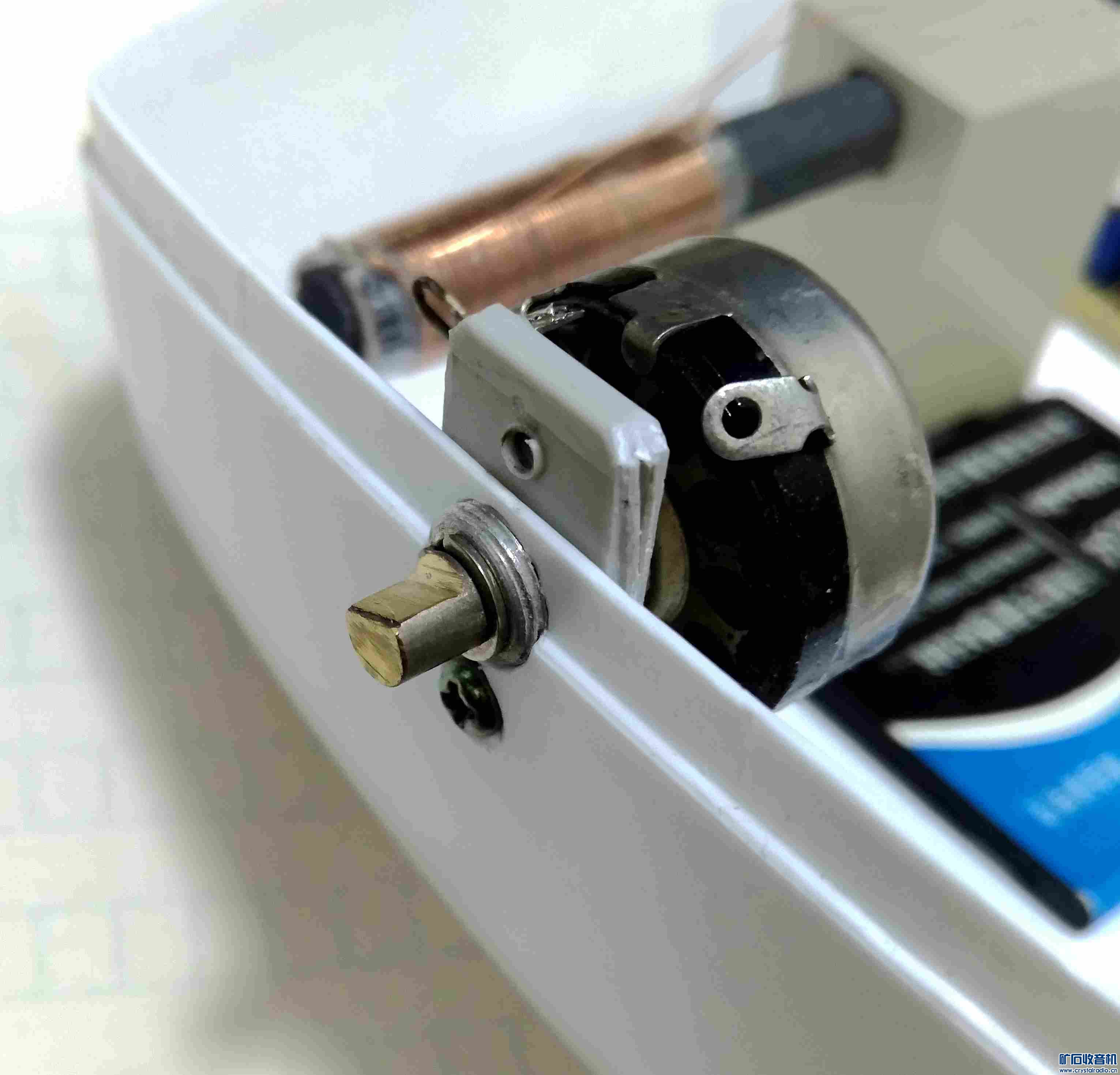

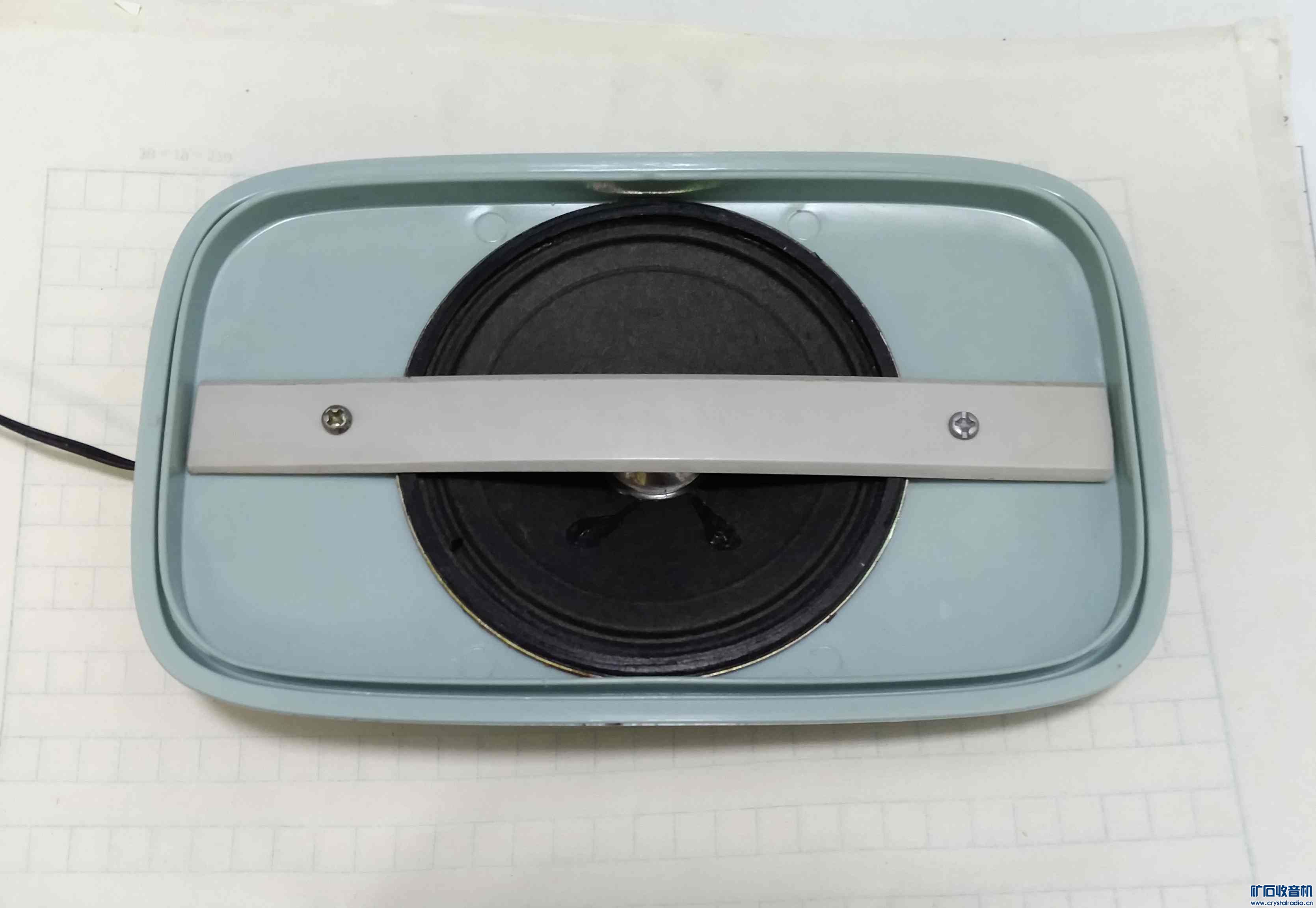

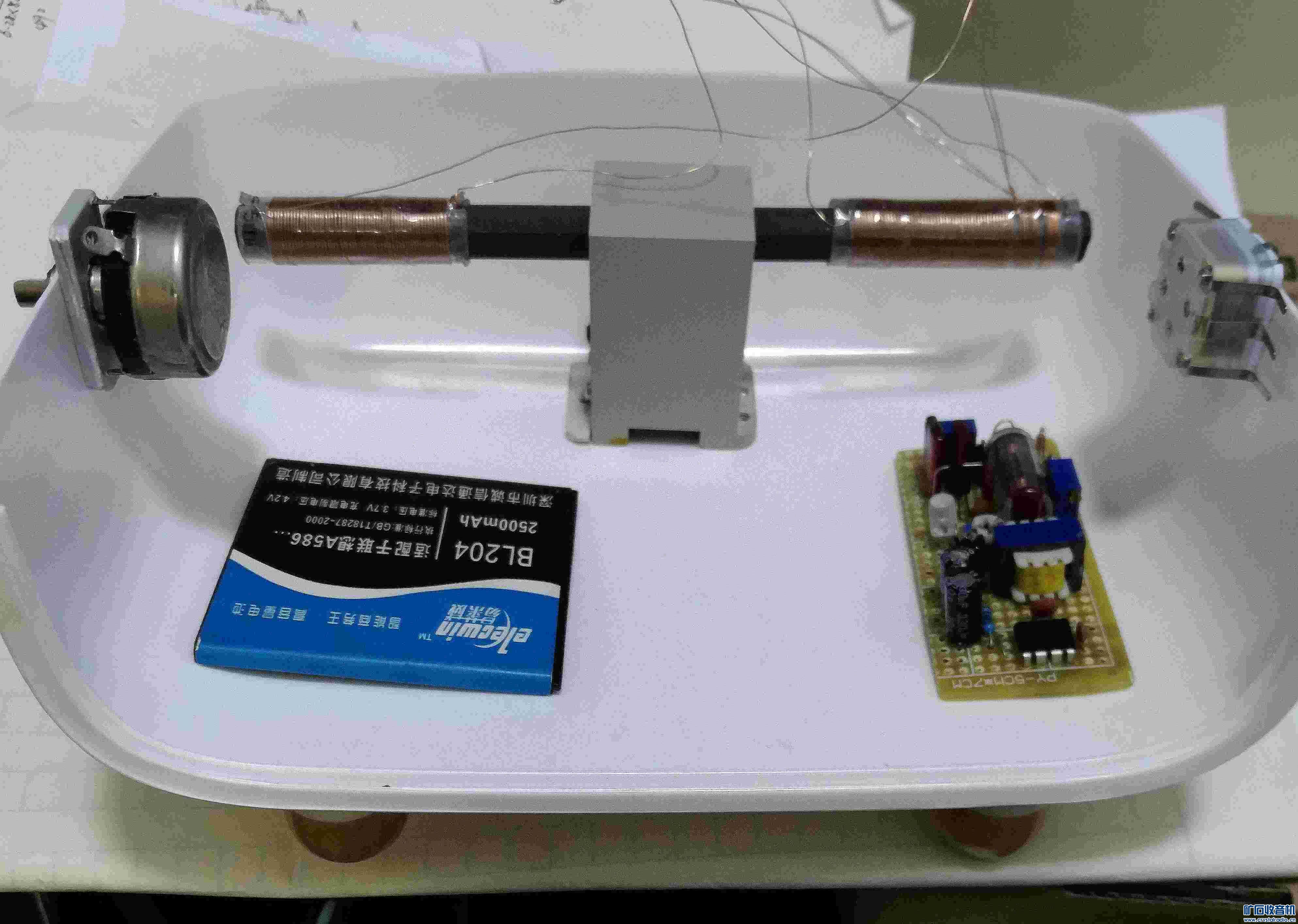

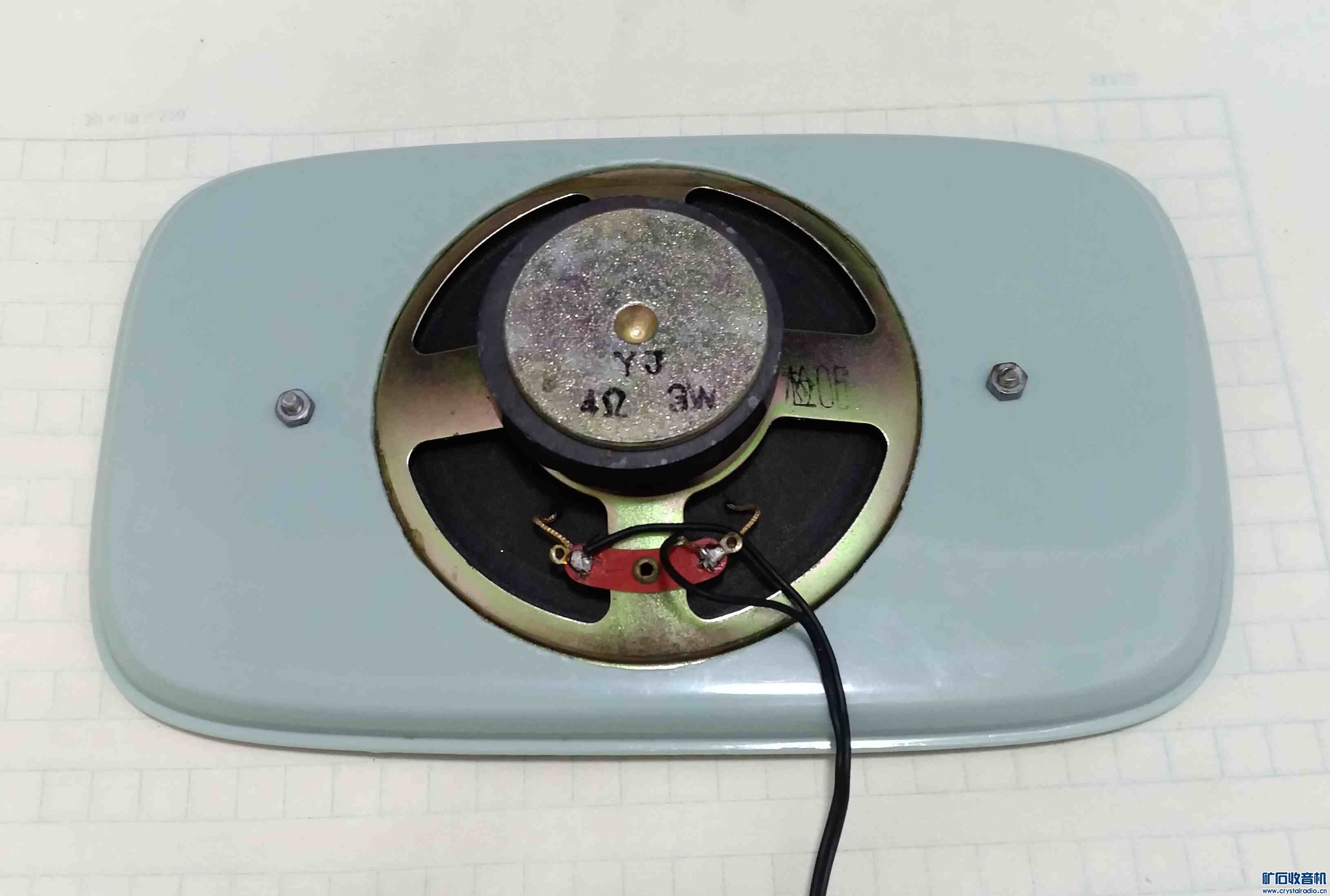

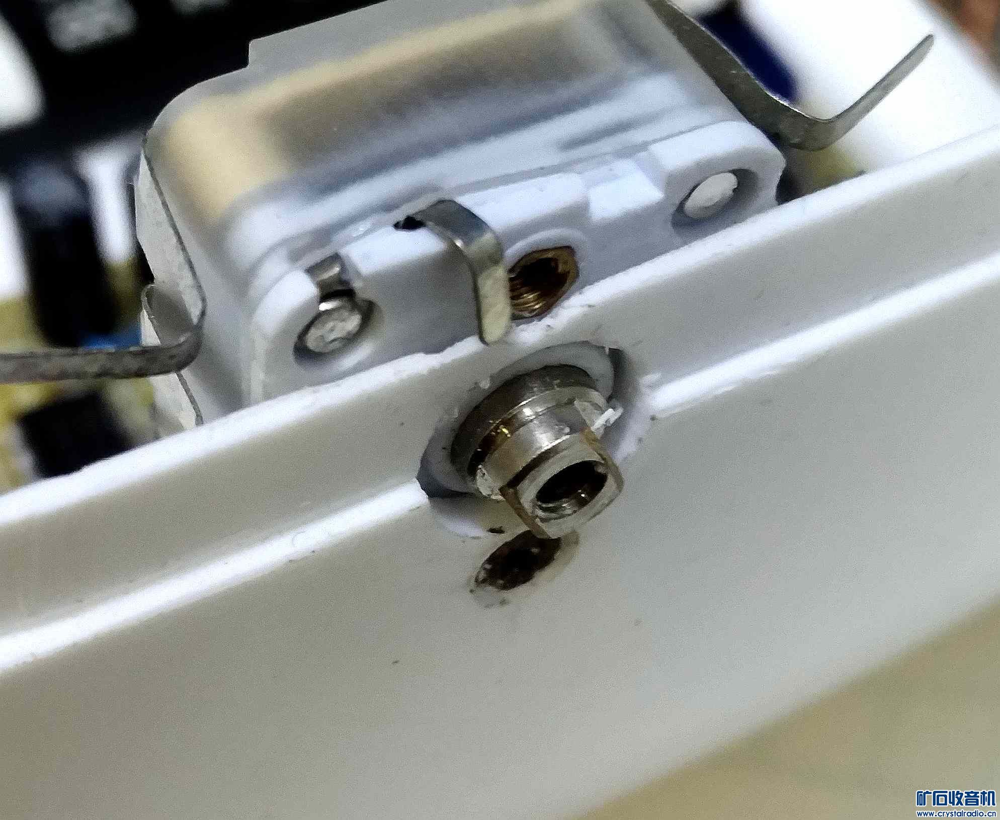

先做个整体设计,栅格里安装喇叭,开大孔,用一根颜料条压住。磁棒用一个小塑料盒做支架,固定在底壳上。左右两侧居中分别安装音量电位器和双连,同时;固定上下壳。上壳的长条孔不做修改,当手扣用,免去提手。

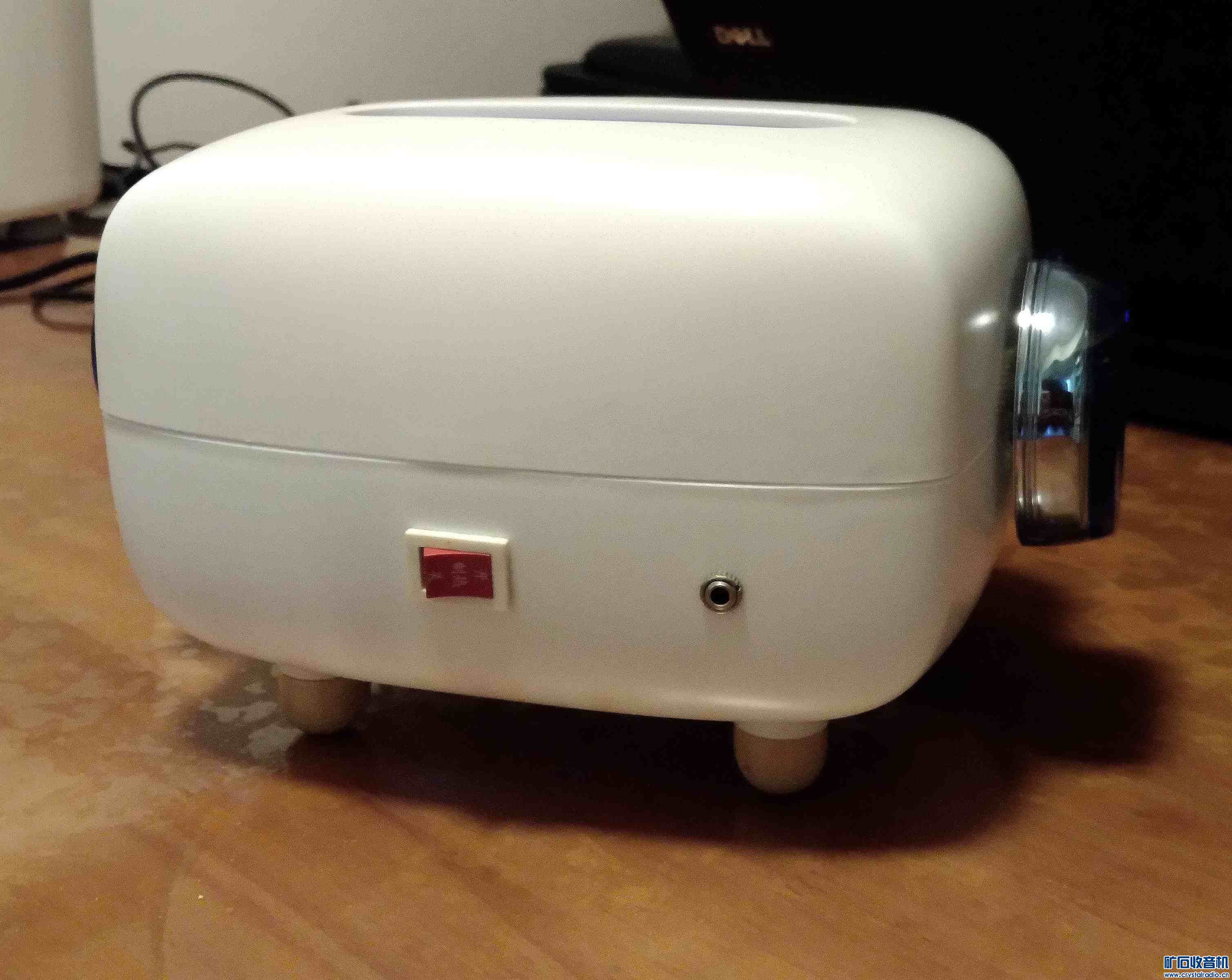

把LP的化妆品盒盖征用了2个,戴了一付耳塞,挡住了半个小时的语言攻击……

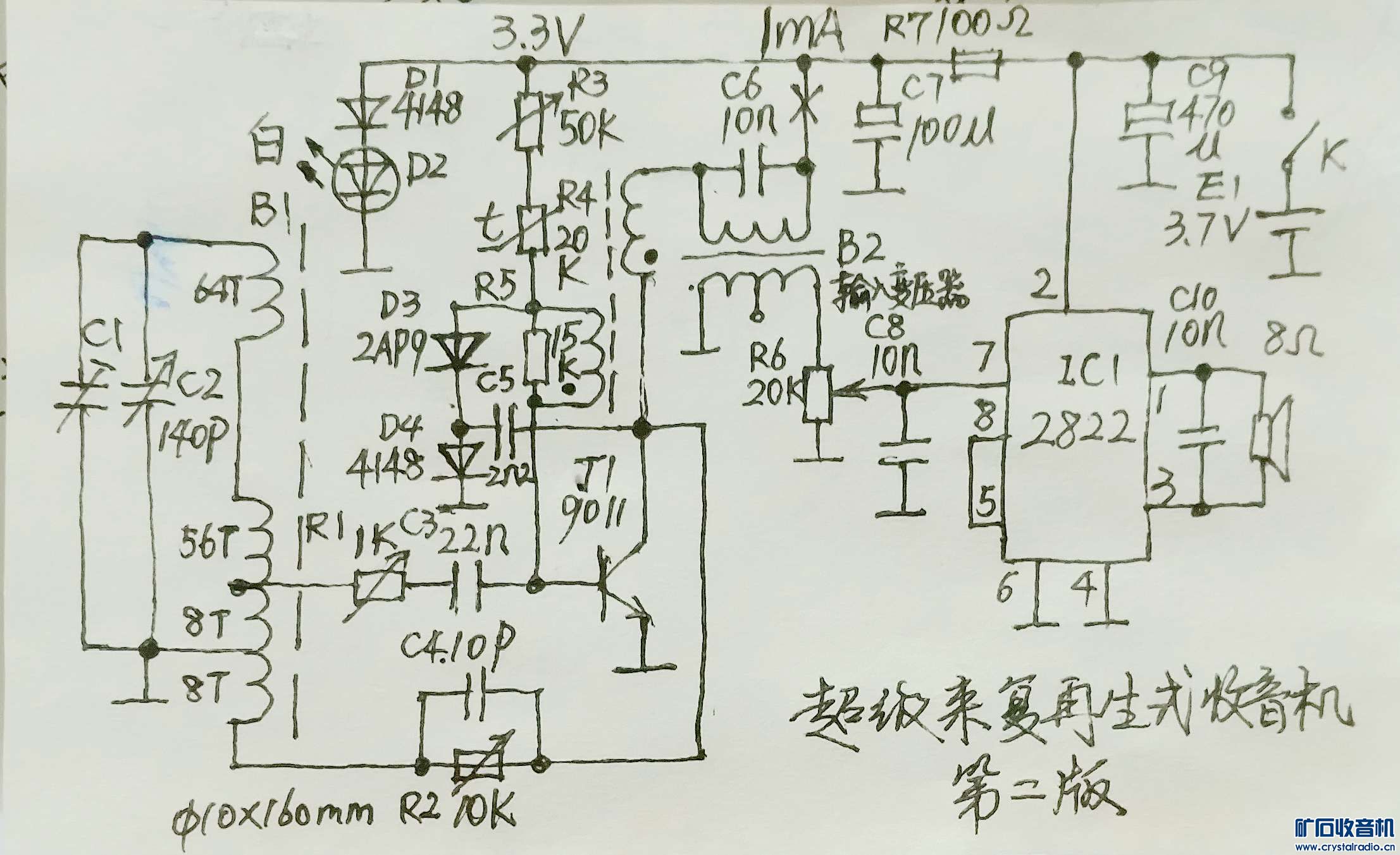

这次对电路图做了两点改动,一是天线的接法,调换了三极管输入端和再生反馈端,可以避免高放通过分布电容对天线形成正反馈,再生更稳定。二是再生反馈没有使用电感,虽然天线如法炮制,磁性天线的增益没有隨频率的升高而升高,高频段灵敏度较低,百思不得其解,用10pF电容代替电感,以补偿高频段增益。因为调台旋钮较大,没有分成两个波段。

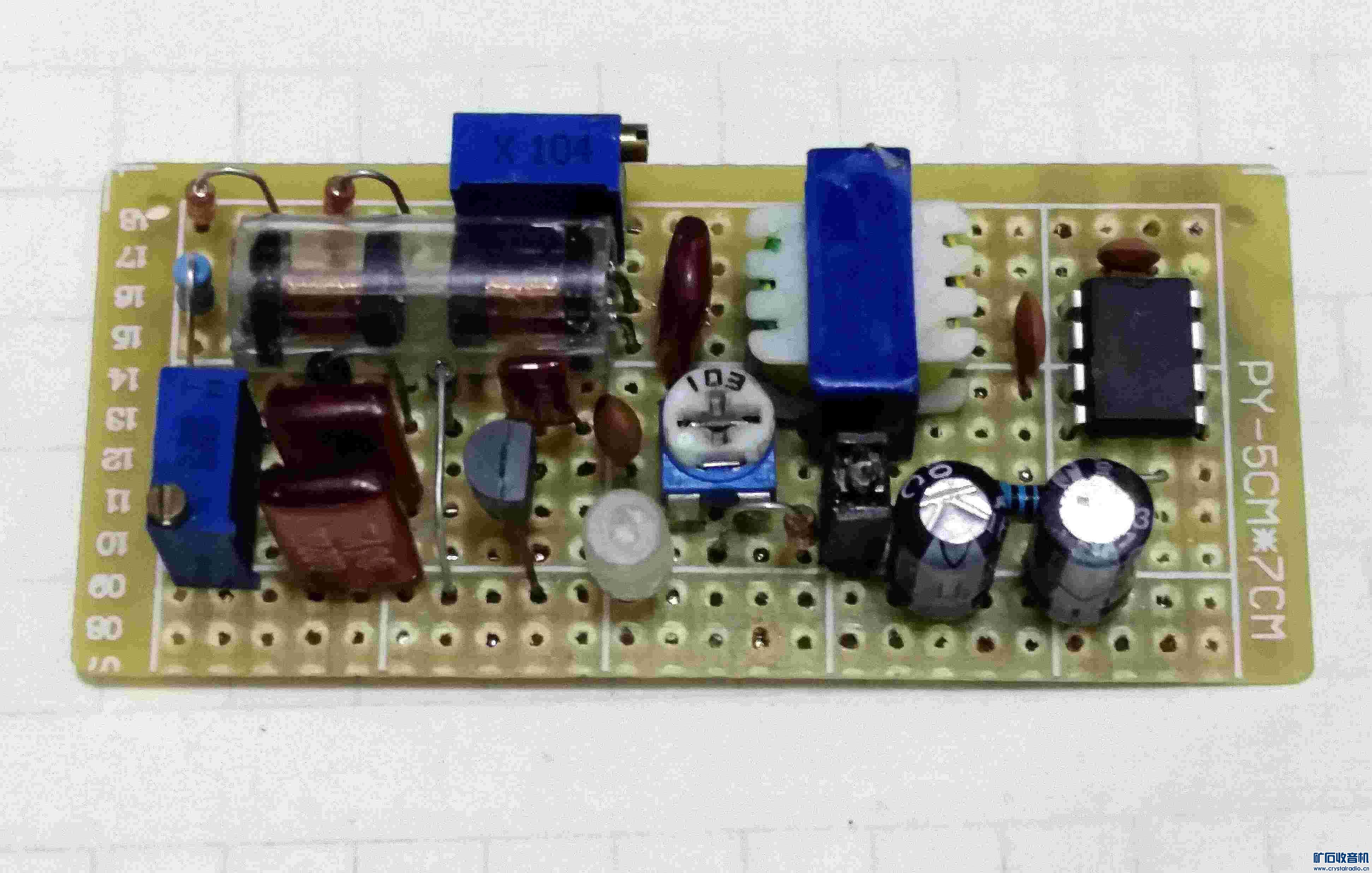

这次使用了洞洞板,好处是元件排列整齐美观,直接上手一次搞定。免去了诸多工序。连线用了很多松香,没有洗掉,大难看了。
三极管的电流调到1mA,整个段灵敏度非常均匀,选择性很好,每个台都分离得十分清晰,没有强台覆盖弱台的现象。调试时开大音量,出现了啸叫,各种措施无效,最后将输入变压器的次级两端调换,完美解决!
补充内容 (2020-6-7 07:24):
第二版的改进,还有增加了R1作为信号输入调节,配合再生调节电阻R2,可以把所有电台更清晰响亮,提高弱台信噪比。

老师所说的啸叫后加强再生,声音变小且啸叫消失,电台两侧出现墙一样的啸叫点,正是倍压检波——去尖峰电路图发挥作用的结果。再生增强,一方面检波二极管分流作用增大,三极管工作点下降;另一方面二极管内阻降低,L3高频负反馈作用增加,输入信号幅度被抑制,因此高频增益不再增加,实现了削峰作用,所以在电台两侧墙一样的啸叫点之间,电台出现了被展宽的通带平台。

测高扼圈自谐振频率,用信号发生器输出端接一100k电阻与扼流圈串联,用示波器测量扼流圈波形调节信号频率,当示波器显示波幅最大时,信号发生器的频率即为扼流圈的自谐振频率。

昨晚把三极管电流加大到3mA,较小信号強度以上们电台声音明显变得宏亮,AGC作用明显,但弱台灵敏度下降,信噪比变低,但选择性没有变化,一如既往的高。这样就可以根据实际收听环境,来选择电流以满足不同的收听偏好了。远程收听电流要小一点,灵敏度和信噪比高,近距离电台电流加大音质更佳。

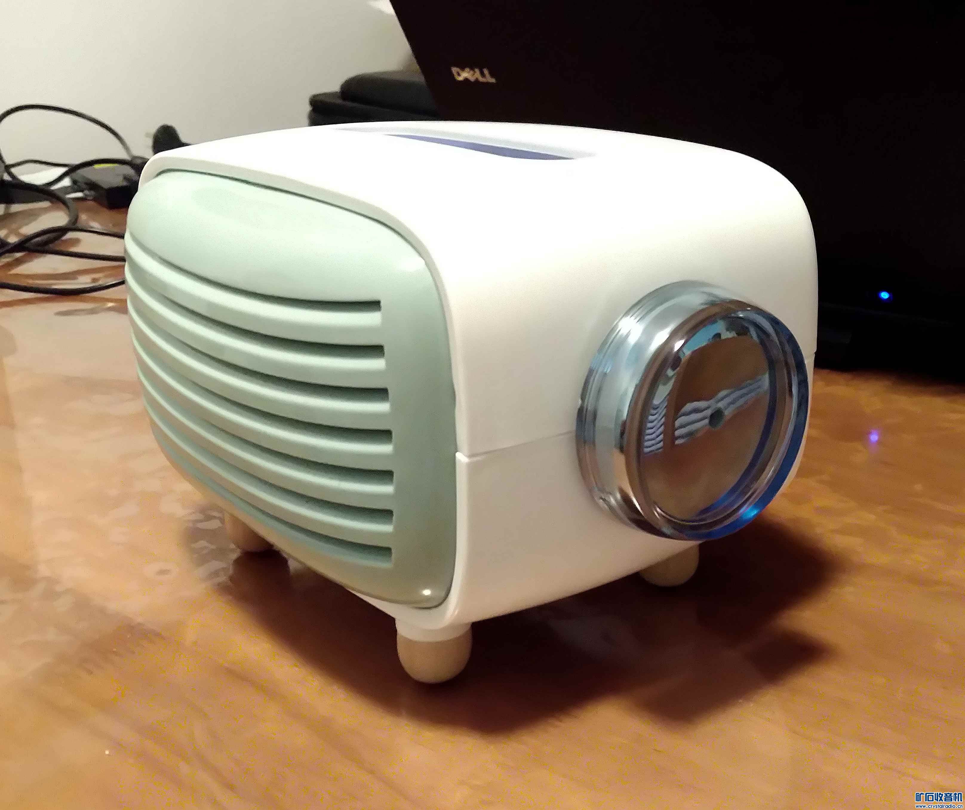

话说,这个创意和造型真的很Q, 左右两个对称的大钮(化妆盒?)像个大耳朵,整个机器像个呆萌的机器人.

这个外壳很萌啊,若是有一定的厚度,音箱的效果也会很好的。
 楼主| 发表于 2020-5-31 13:20:17 | 显示全部楼层
还可以,4寸喇叭没有箱声,用手捂着上方长条口才会有明显的箱声。也没有共振噪音,所以里面没放吸音材料,显得空荡荡,倒是干净利落。

厉害,再生机革命性的进步。真想仿造一个,可惜没有50K温敏电阻,只有老收音机上面拆的390欧姆那种绿色的。前辈说能代替吗?
