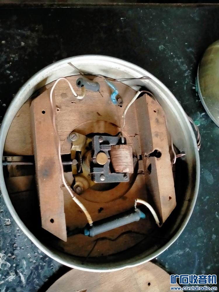

中华电钟厂22cm220/110伏电钟
 楼主| 发表于 2020-6-3 14:22:50 | 显示全部楼层

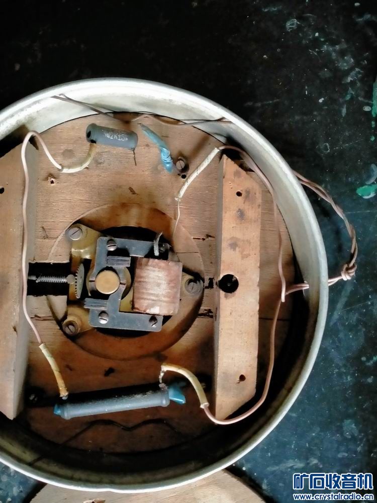

scx 发表于 2020-6-3 11:59
修起来也容易,把这个电机烧糊的线圈切掉,直接用0.1或0.15漆包线绕满(找个12v的继电器线圈里面的漆包线 ...
谢谢指导,有时间试试

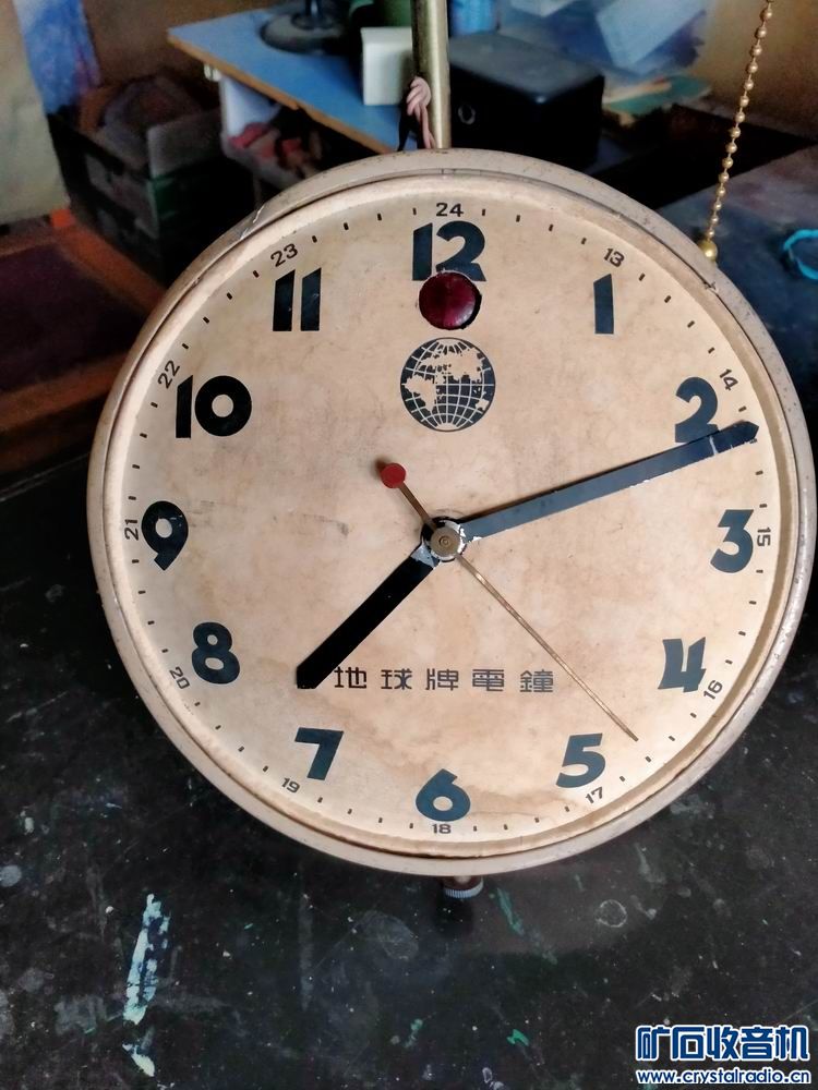

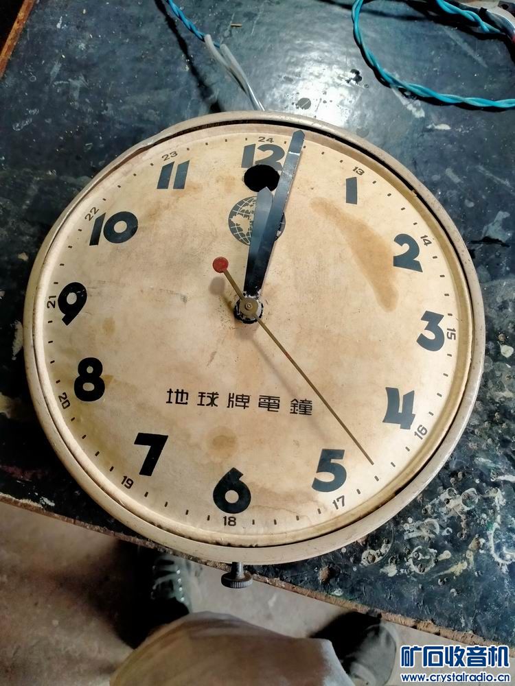

发表于 2024-11-30 23:24:35 | 显示全部楼层
尼摩船长 发表于 2020-5-27 11:16
你按原表盘打印一个换上去吧
不好弄 这东西盘面不是平的 是凸出来的曲面

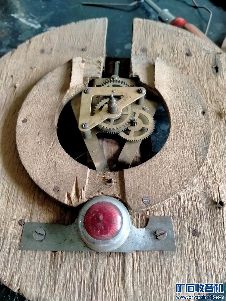

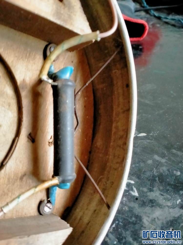

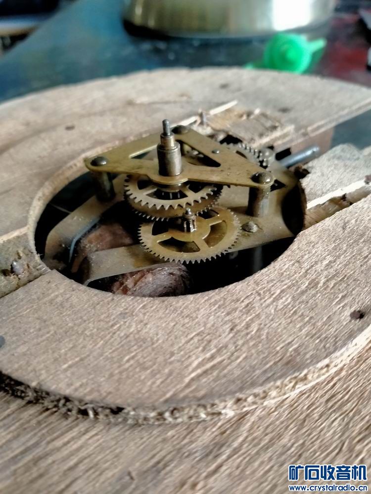

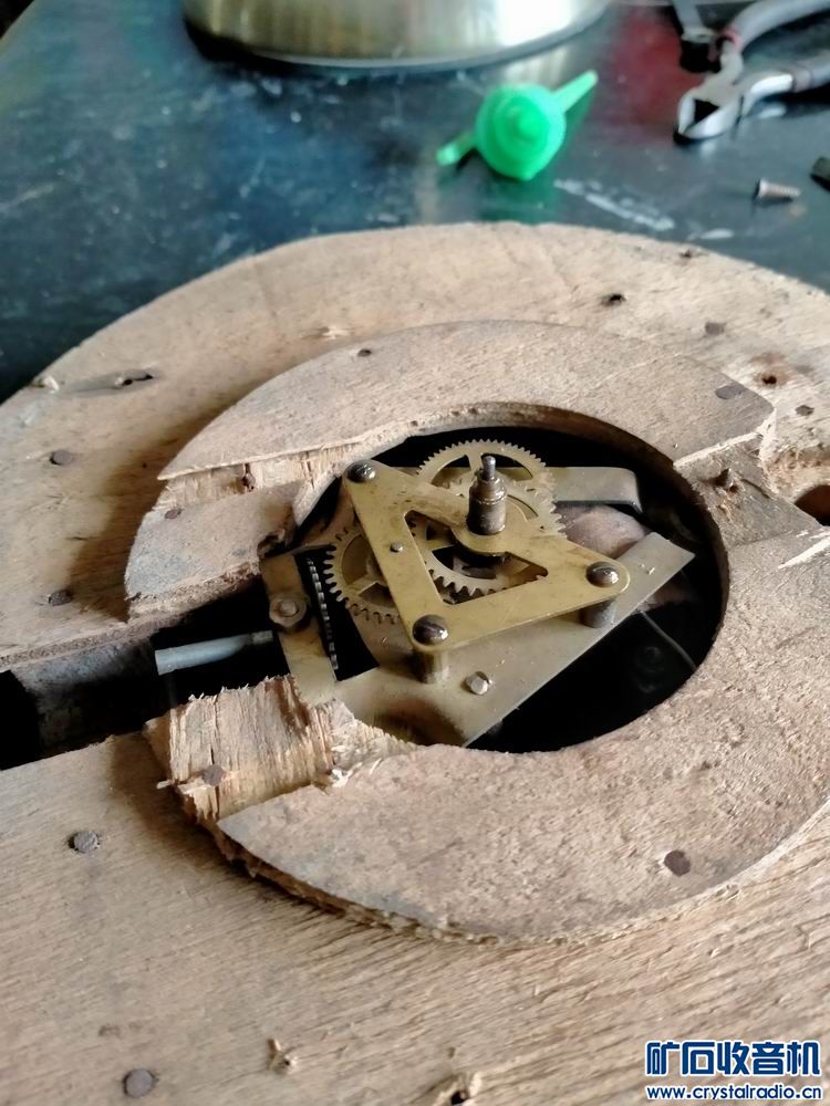

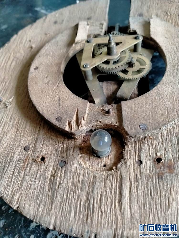

发表于 2024-11-30 23:47:22 | 显示全部楼层
修好一台,可以走了。
