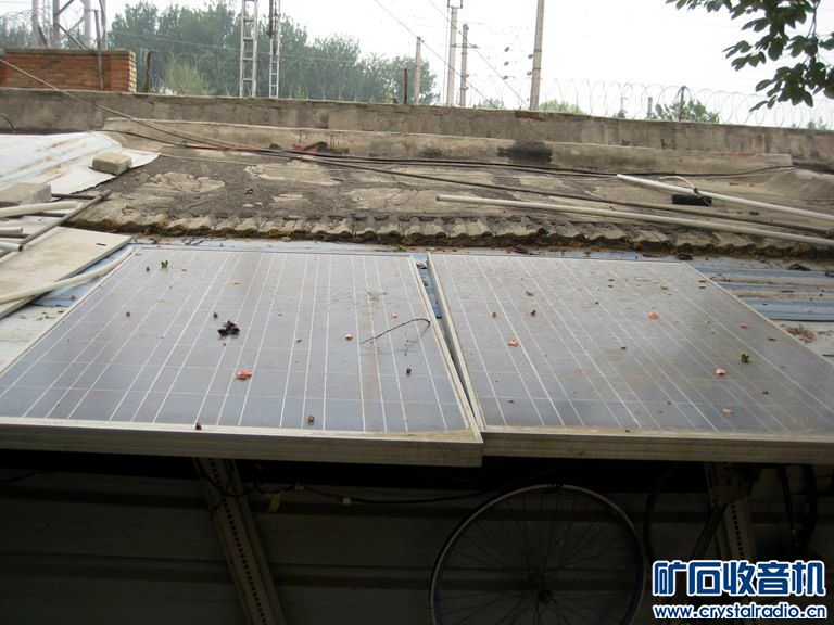

闲着也是玩玩,早就想搞,错过疫情期间的空余时间,反倒被家人念叨多了几斤肥肉,唉快步入中年大叔的年代不容易!
咸鱼下单十块光伏板子,英利,每块200w,尺寸1.5*0.8米,已经安装了三块,慢慢装,太热,上周末皮都嗮脱了,
电池前期48v200安时,锰酸锂,后期再加48v85安时铁锂,

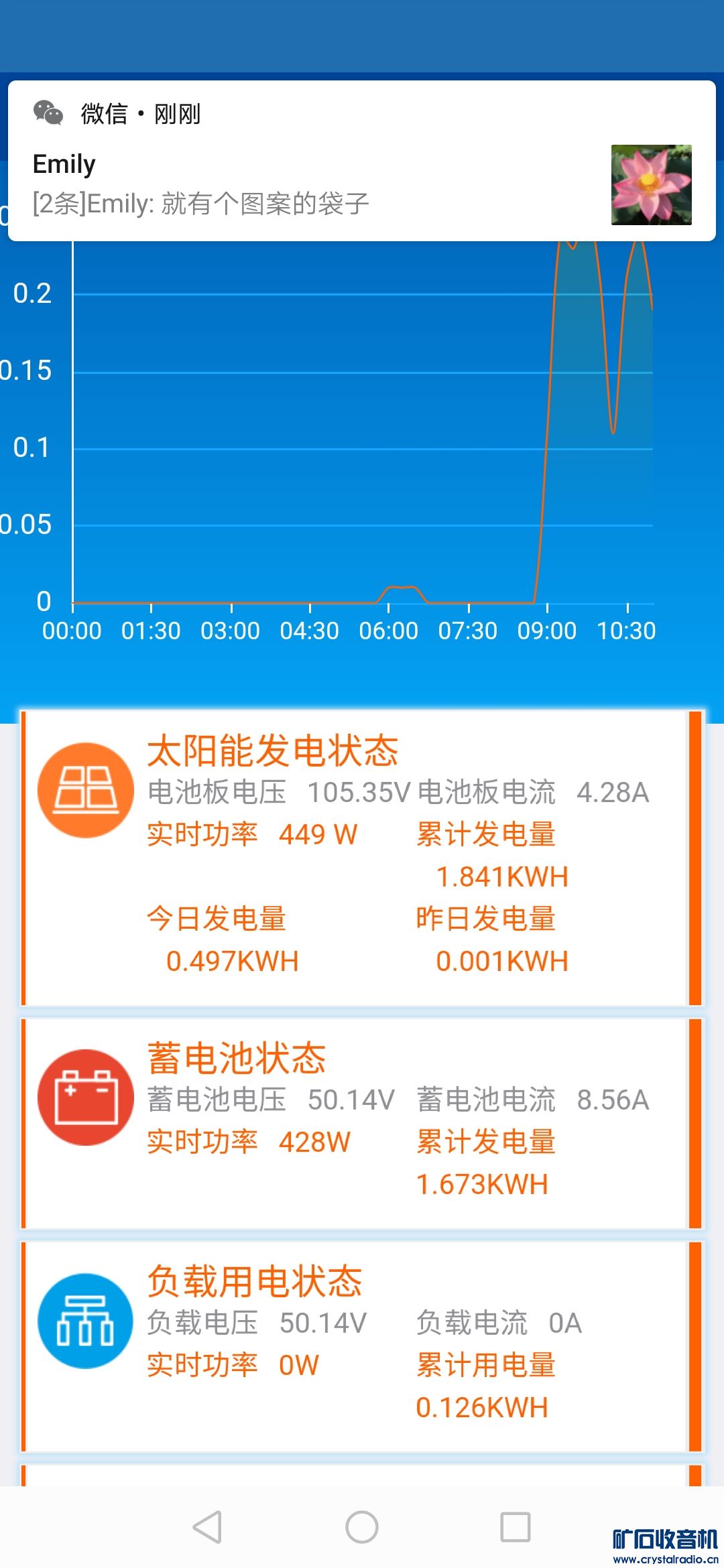

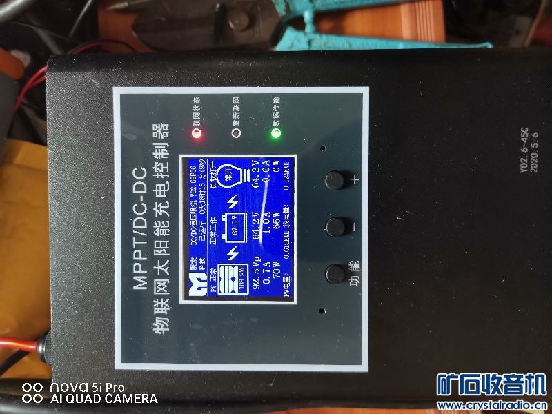

控制器,聚友2.6,45安带物联功能,可以远程控制
逆变器都是48v,还没装,有艾普斯工频3k,高频艾默生2k,明伟1.5k,
运行两天了,多云天气,累计发电3度,

wz8198 发表于 2020-5-16 10:48
物联网控制器不错!
就是看中远程物联,手机随时可以查询与控制,
