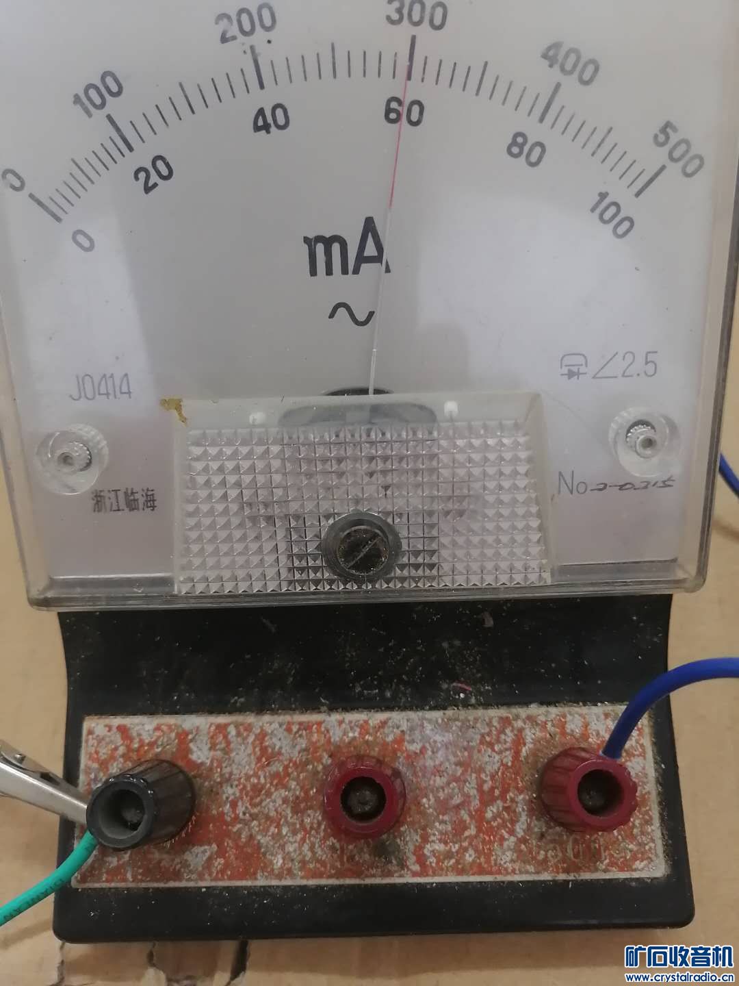

 楼主| 发表于 2020-5-18 19:38:47 | 显示全部楼层
为了一个小问题,劳累了各位大师争相献知。在下学到了很多知识。尤其楼上把自己的图纸也发上来了,真的使我感动。根据大师们的意见,我搭了一个测试装置,对手头的PCL86进行灯丝电流、灯丝电压的测定。我这个管的数据是:电流300ma,电压13.6V.我现在的认识是依300ma电流为依据,不管它的电压。
发表于 2020-5-18 19:56:40 | 显示全部楼层
chenananjinpei 发表于 2020-5-18 19:38
为了一个小问题,劳累了各位大师争相献知。在下学到了很多知识。尤其楼上把自己的图纸也发上来了,真的使我 ...
很好,最好多试几个,并把厂名型号列上造福矿坛,比如美国某厂6GW8是多少伏。或者日本某厂的pCL86是多少伏。
 楼主| 发表于 2020-5-18 19:57:51 | 显示全部楼层
二张照片也发上来吧。
 楼主| 发表于 2020-5-18 19:59:36 | 显示全部楼层
二张照片也发上来吧。
