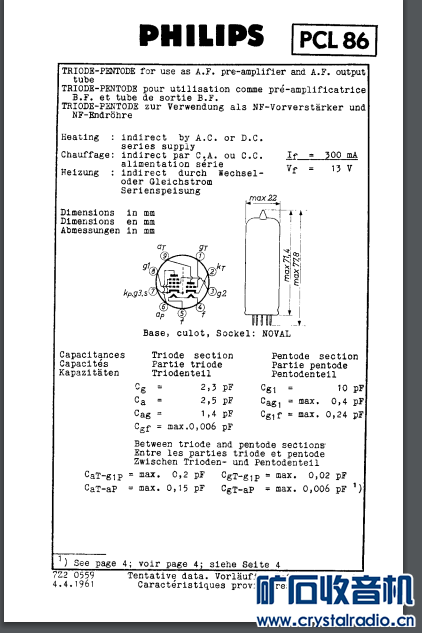

电子管灯丝额定值是唯一的,不存在标注区间值,有标注误差的±*%。查阅了较多资料,认为还是13.3V更为可靠一些。
《欧洲电视机部分常用电子管的性能》与《胆艺轩全球电子管资料数据库》.截图

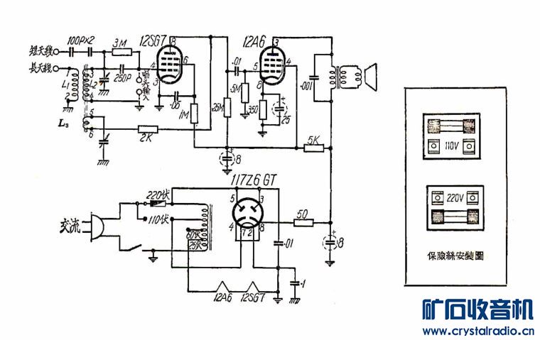

       本来电子管灯丝可以并联也可以串连使用,不存在串丝机电子管的专业术语。通俗的说法是使用的便利于降低整机成本,具体前面已经说了。
       在看看串丝机,整机是以电流为基础点进行设计的,在此基础上挑选器件,但是不能忽略电子管灯丝的第一额定参数-灯丝电压,比如35Z5灯丝有一抽头单独供指示灯用,通常损坏的就是这段灯丝,机器虽然可以照常工作,35Z5还在其额定电流0.15A下工作,但是其灯丝电压发生变化,不久该管就会寿终正寝。
    下面是早期用所谓的“串丝机电子管”仔细琢磨吧,灯丝电压的这个第一参数。
上海广播器材从上海牌131型收音机
上海广播器材从上海牌133型收音机

《胆艺轩》电子管资料库有三种PCL86参数,其中两种为300mA13.3V,只有飞利浦PCL86为300mA13V:

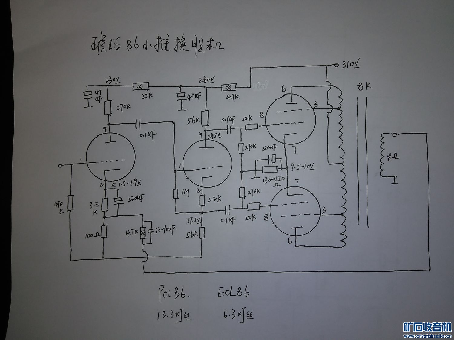

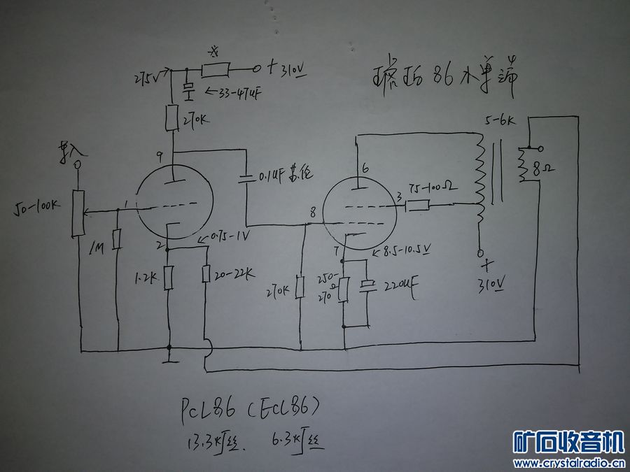

两组6.3串联用于PCL86,我一直这样用。已经做了几十台机了。
发表于 2020-5-18 14:51:32 | 显示全部楼层
这两个电路都来源于进口成品机。
发表于 2020-5-18 14:55:52 | 显示全部楼层
单端机原机耦合是0.022UF,我实验在0.022/0.22之间都可以。原机阴极的滤波电容是20UF,我现在用到220UF。原机后级是标准接法,现在修改为超线性接法,感觉表现更优秀一些。
