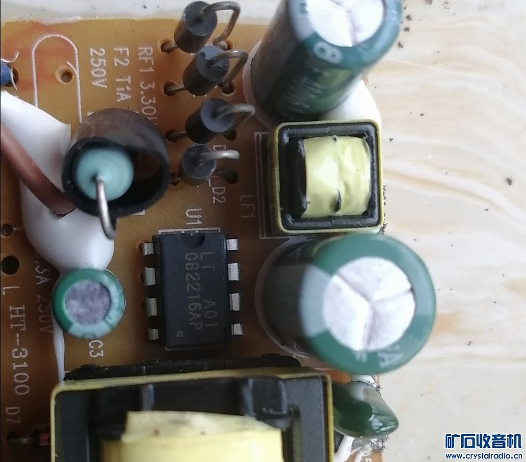

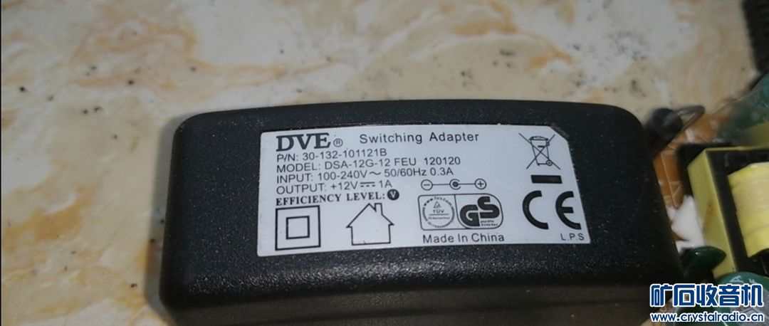

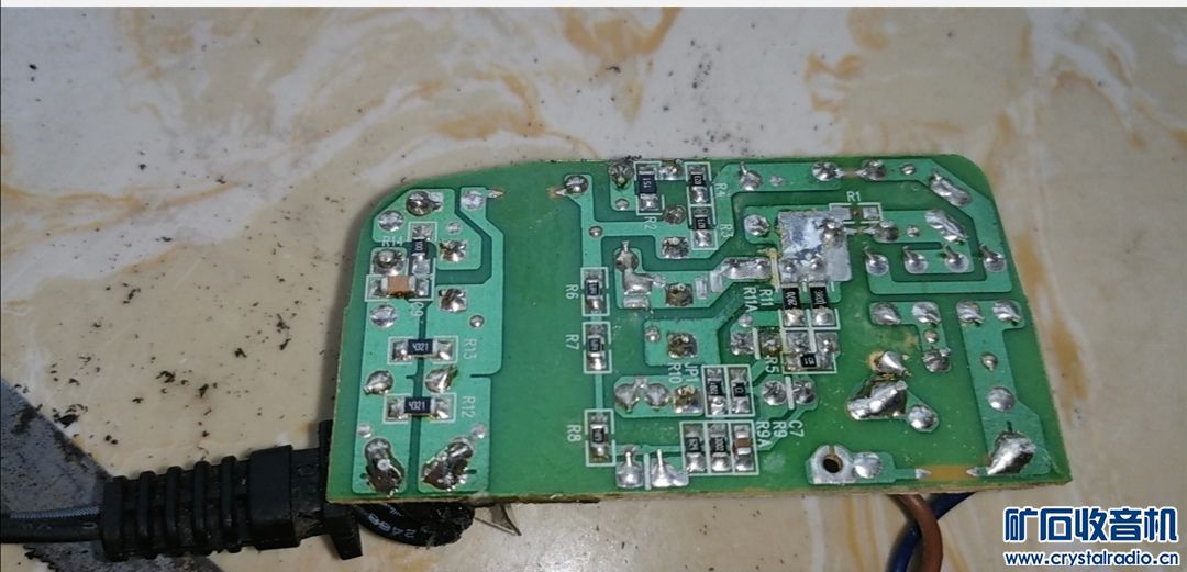

我又找了一个开关电源,是12伏1安的。拿来时我量空载输出电压为12.8伏,我猜测就是原边电压调整类型的开关电源。我拆开后看,果然如此。我在度娘那里拔持了半天,没找到这个芯片资料。作罢!用示波器测了测纹波系数,600毫伏!频率19KHz。有些小失望!降低电压做灯丝用,结果和我上面5伏1安,估计类似。因为是一个品牌的。

      应该是开关电源工作频率过低,强大的开关电流造成的,基本上无法消除,楼上有说改动频率可行。
