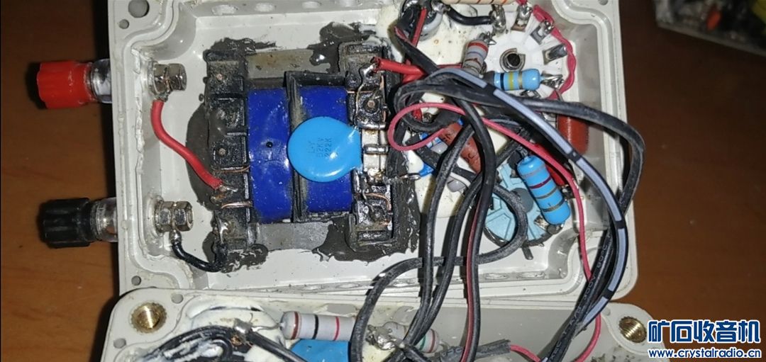

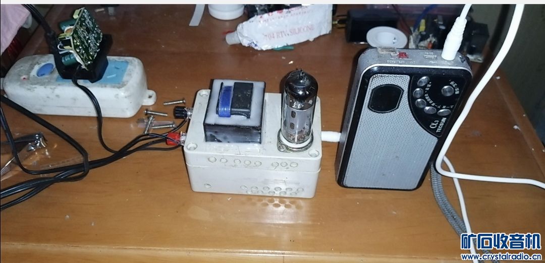

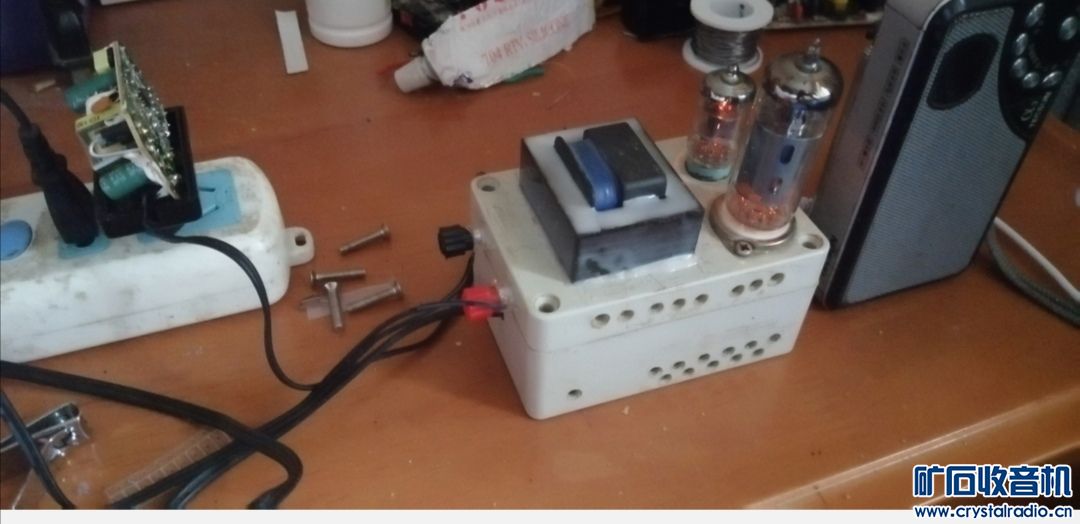

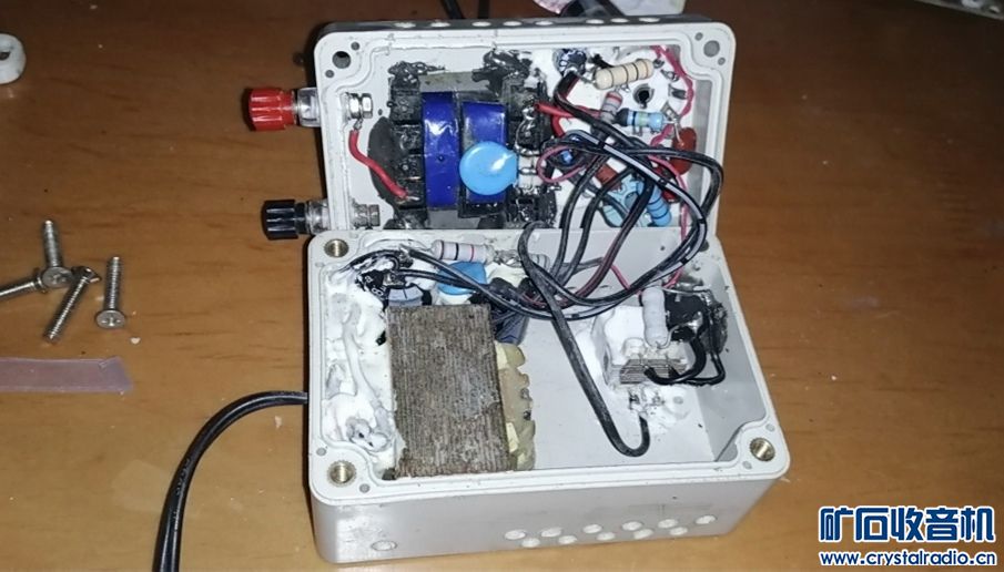

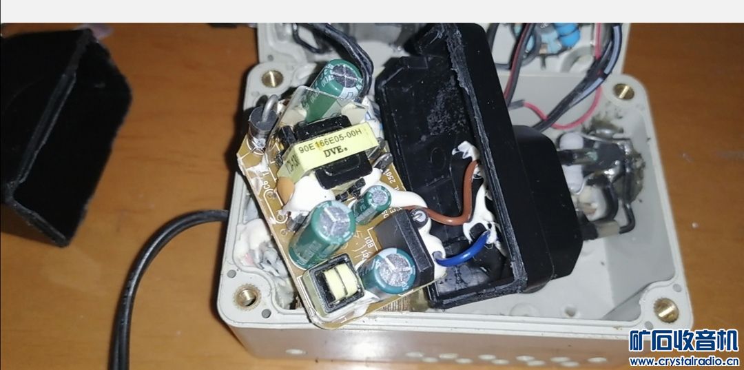

我把一个5伏1安的开关电源改为灯丝电源,有丝丝噪声!消除不掉!

再高就开始保护了,滴答滴答地响,到6.7V就不行了。留点余量。调到6.3V。除非是变压器次级加绕一匝。这样不改变取样电阻阻值输出电压为7.6V,这样还的从新调整取样电阻,让电压达到6.3到6.8V。很麻烦!我用示波器看了看这种开关电源的工作频率在 16-19KHZ。正好在音频的高端。放弃改造。

反击式开关源,在开关变压器初级有一个电阻+电容+二极管的吸收回路,你看一下是不是没有装。
发表于 2020-4-30 08:35:52 | 显示全部楼层
这个电源质量看上去是没问题的,灯丝供电时负极必须接地。你的问题在于调高了输出电压,造成初级供电驱动电压同步上升,初级供电电压上升极有可能不在驱动芯片的工作范围内了。

我这个开关电源,在点亮灯丝后是17KHZ。刚接通时是9-10KHz随着灯丝的点亮后就稳定在17KHz。谁着市电的波动,在17KHz附近,+-1KHz波动。上面我做的实验,都说的很详细了。看来选择开关电源,还得注意其工作频率,必须要高出音频范围。
