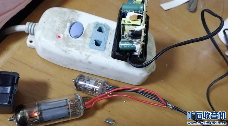

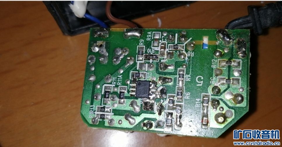

我找了一个5伏1安的开关电源,这个开关电源,电压调整在前级,也就是在原边电压调整。常见的开关电源,电压调整,都是在付边也就是在输出端使用TL431做电压调整,用光欧反馈到原边。
   我分析了一下找到电压调整电阻,是R10。我用100K的多圈电位器,并联在R10两端,调整电位器,当电阻在6.5-6KΩ时接6p1和6J1时灯丝电压为6-6.4伏。随即我把这个开关电源接到一个小胆机里,意想不到的噪音出来了。听歌曲,总是有丝丝声,伴随着歌曲,也有丝丝声。听的时间稍微长一点,就让人心烦气躁。给灯丝并联电容,加共模抑制电感,电容,依然无济于事!这种开关电源做灯丝电源,宣告失败!!我改造完的开关电源,接了一个6P1和一个6J1。电压是6.4伏,电流为680毫安。通电4小时,温度为45℃发热状况还可以。就是在音乐背景里总有让人心烦的丝丝声!使劲浑身解数也没去掉,只好从新接上变压器上的灯丝绕组。最后请大家看看这个老胖估计一下有多少斤?这个是以前给我送耗材的老胖。在百毒网盘里,找到的一张我和他去看耗材时我打趣他,让他减肥。在公交车上拍的照片。为了尊重他,照片做了裁剪。

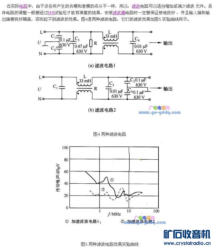

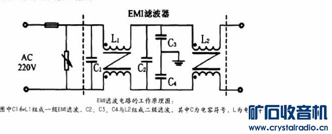

发表于 2020-4-28 22:09:07 | 显示全部楼层
开关电源的干扰谐波。试试增加开关电源整体屏蔽。
EMI滤波电路
要了解EM滤波电路的好处,我们首先要搞清楚什么是EMI。EMI是 electromagnetic   Interference英文缩写,是指电磁波与电子元件作用而产生的干扰现象。要有两级EMI.

 楼主| 发表于 2020-4-28 22:23:56 来自手机 | 显示全部楼层
EMI滤波电路
要了解EM滤波电路的好处,我们首先要搞清楚 ...
这就是共模抑制电电路。我把开关电源放进铁盒,输入,输出,都加了一级共模抑制电路。依然有调制干扰!没招了!!
