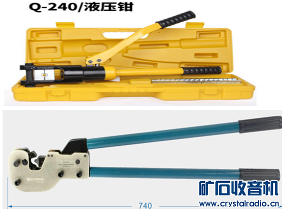

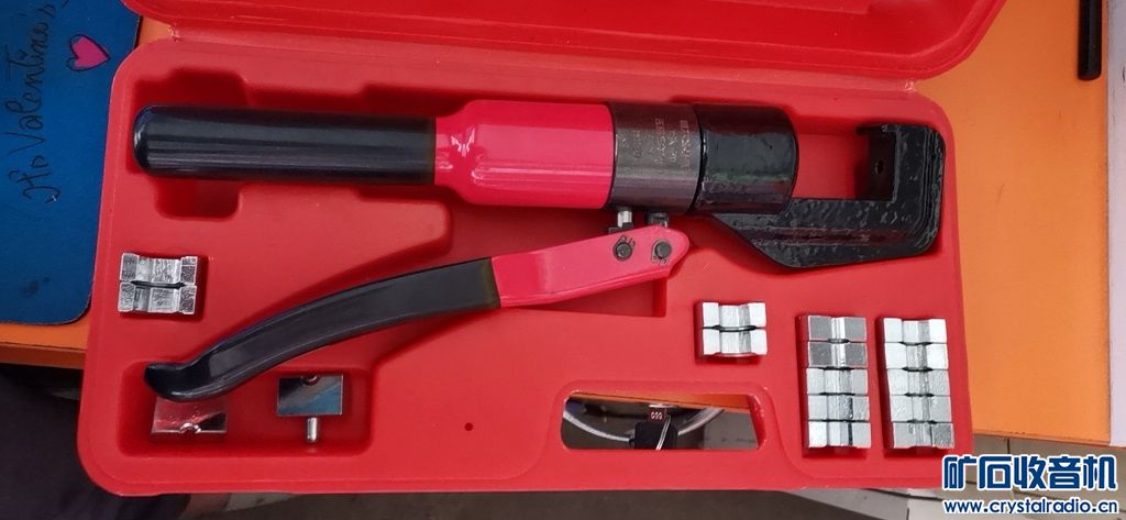

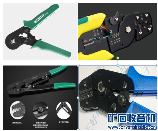

发表于 2020-4-30 20:11:37 | 显示全部楼层
jyq001 发表于 2020-4-30 10:12
把你的钳子发出来欣赏一下,给我选择提供一点参考。
散落在不同地方,下面这几种我都有,某宝抓的图
主要看你要压什么类型的,这种开口要用B型
