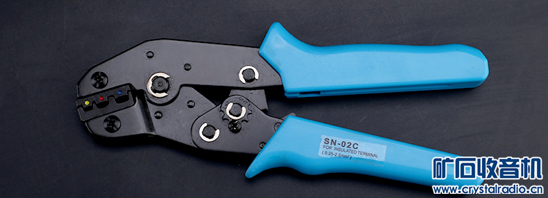

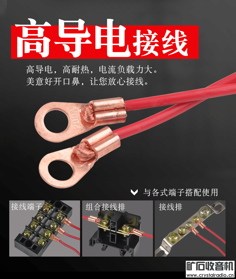

这种大功率接线铜鼻子怎样压出来的?用的啥工具,请大家介绍一下,想买一把。
发表于 2020-4-26 12:29:44 | 显示全部楼层 |阅读模式

大功率高电流一般不建议用开口铜鼻子(而且大功率高电流严禁用焊锡焊接铜鼻子!!!),应该用闭口铜鼻子(压接的更紧密更牢固,还有一定的防水能力,压接完成以后在套上热缩管,能最大限度的避免水气潮湿进入线体内)。
几平方毫米的线我一般是用手动压线钳,就是前面6楼朋友发图的那种。超过10平方手动钳子就不行了(很吃力),这时我用下面这种液压钳压接(我买的这种钳口从4平方毫米—120平方毫米都可以压)。
下图是我压接的给点焊机用的线,透明皮的50平方毫米的接地线+闭口铜鼻子。其中黑色的是50平方毫米的超软硅胶线+闭口铜鼻子。

发表于 2020-4-27 04:15:40 | 显示全部楼层
大电流的接线端子都是压接的。用锡焊看起来似乎比压接要好,实际上当端子发热的时候,首先熔化的是锡,根本就不保险

有专用的电工液压钳,配不同的模具,适合需求。

大的用液压压线钳,小的用手钳。

发表于 2020-4-26 13:01:51 | 显示全部楼层
我用的是这种
