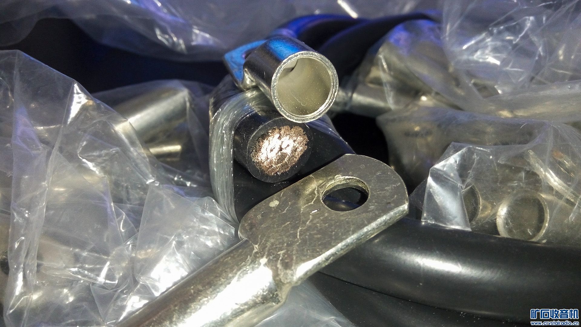

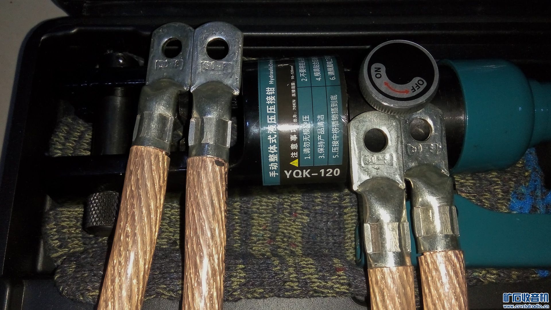

大功率高电流一般不建议用开口铜鼻子(而且大功率高电流严禁用焊锡焊接铜鼻子!!!),应该用闭口铜鼻子(压接的更紧密更牢固,还有一定的防水能力,压接完成以后在套上热缩管,能最大限度的避免水气潮湿进入线体内)。

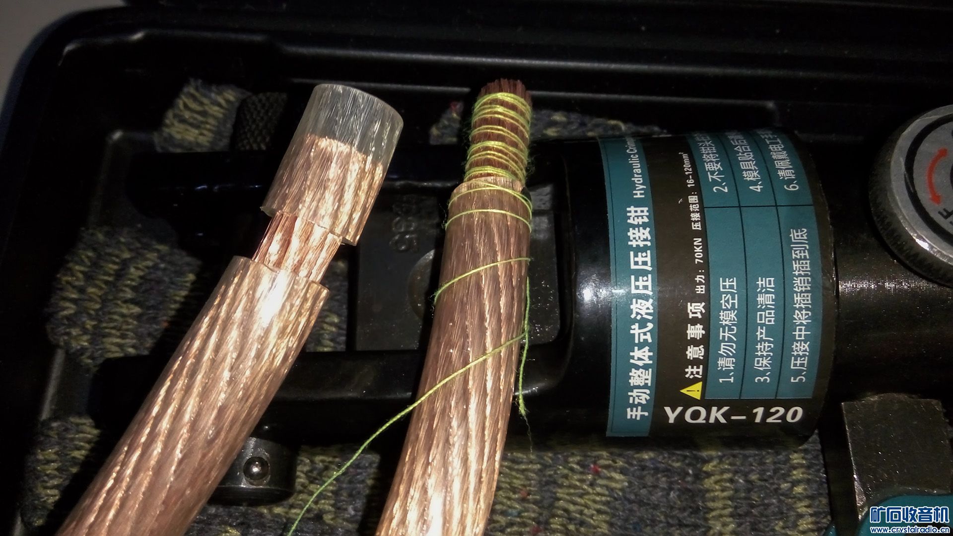

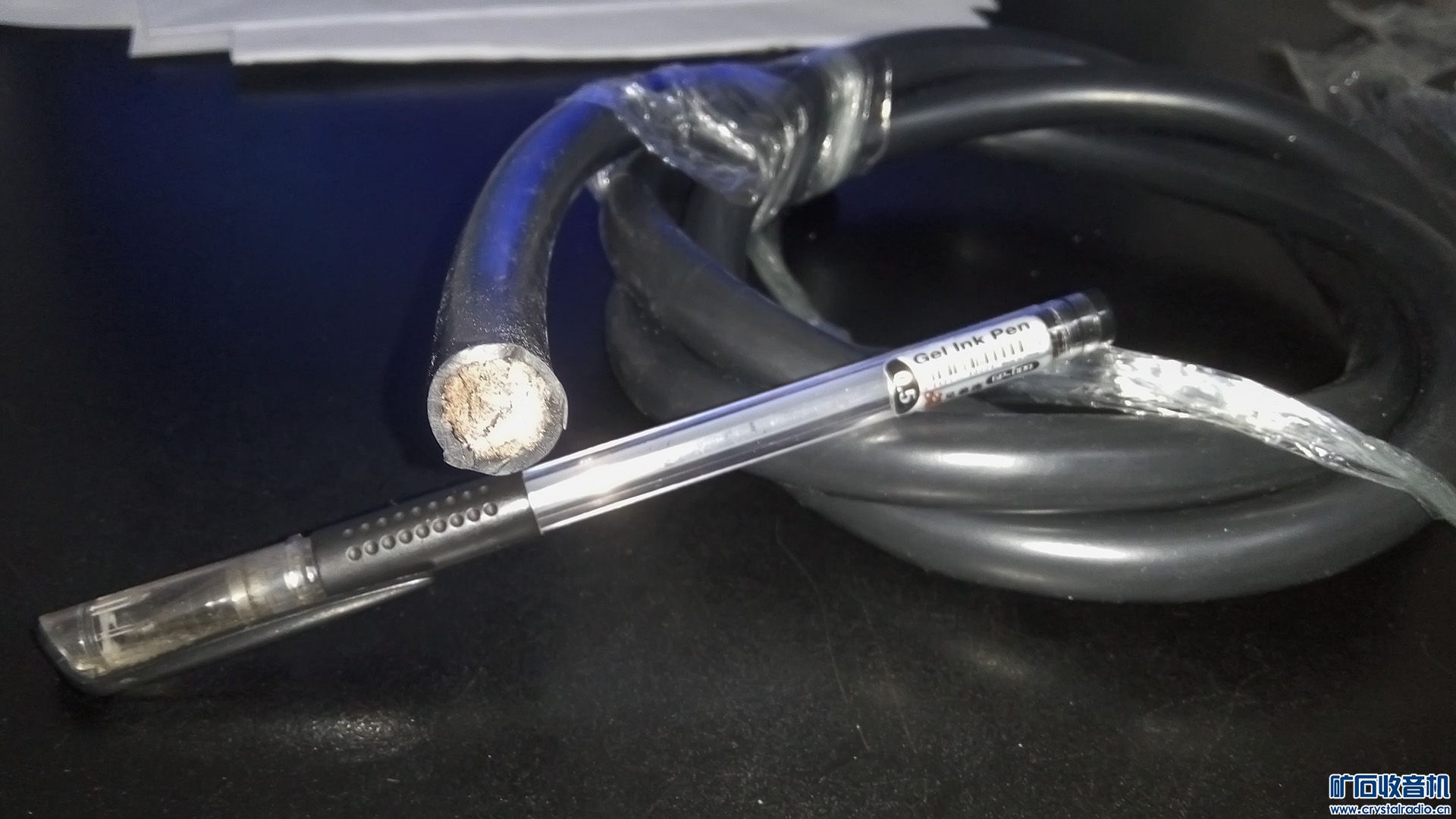

几平方毫米的线我一般是用手动压线钳,就是前面6楼朋友发图的那种。超过10平方手动钳子就不行了(很吃力),这时我用下面这种液压钳压接(我买的这种钳口从4平方毫米—120平方毫米都可以压)。

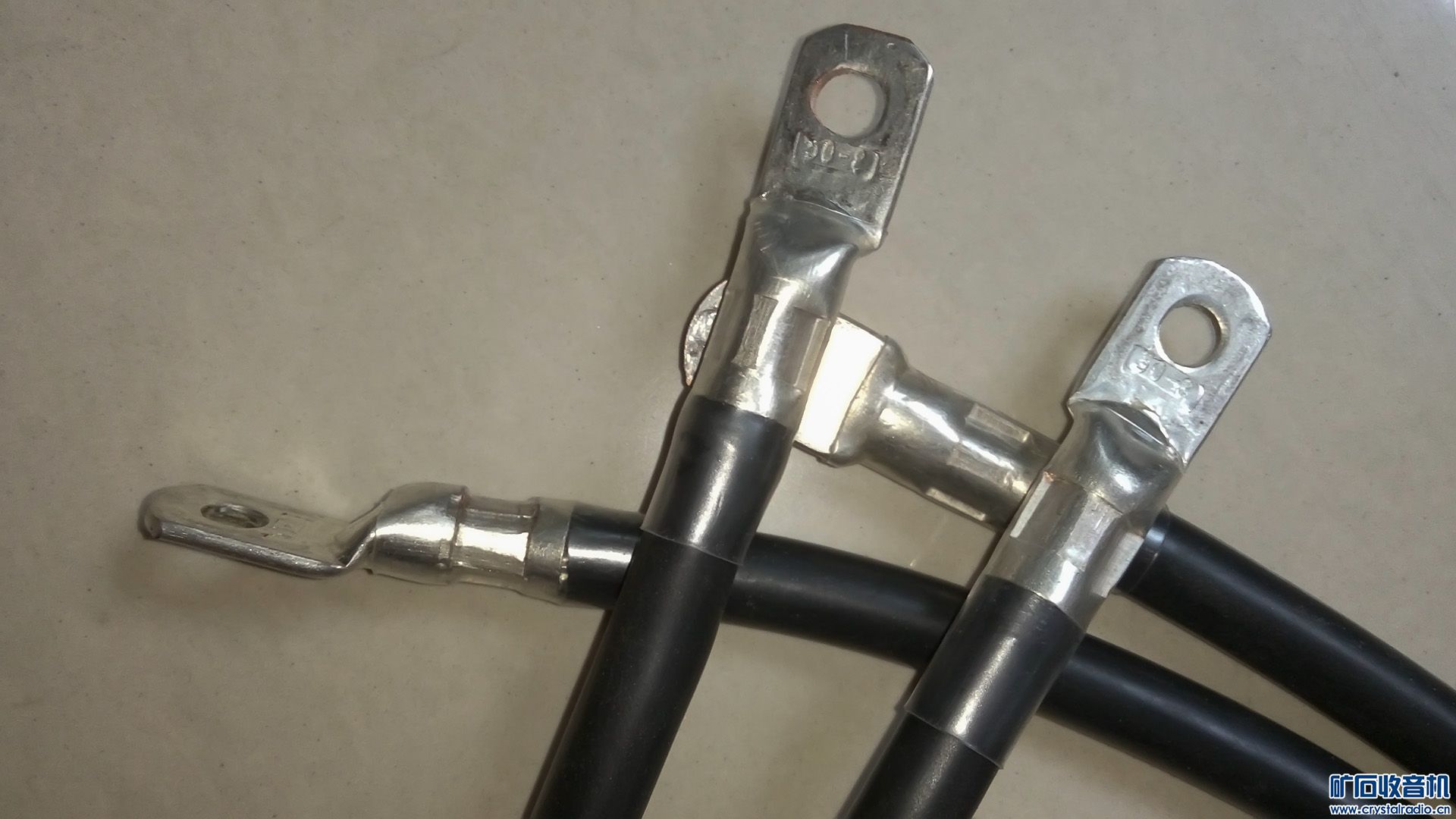

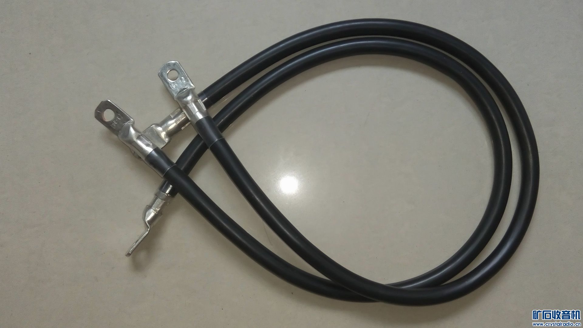

下图是我压接的给点焊机用的线,透明皮的50平方毫米的接地线+闭口铜鼻子。其中黑色的是50平方毫米的超软硅胶线+闭口铜鼻子。
发表于 2020-4-26 20:16:20 | 显示全部楼层
myydno1 发表于 2020-4-26 20:09
大功率高电流一般不建议用开口铜鼻子,应该用闭口铜鼻子(压接的更紧密更牢固,还有一定的防水能力)。几平 ...
这活儿干得漂亮!
以前做点焊机时压大平方的线,没有专用工具用大号台钳“伺候”,虽然也能压紧,但外形惨不忍睹。
发表于 2020-4-26 20:22:42 | 显示全部楼层
bg1trk 发表于 2020-4-26 20:16
这活儿干得漂亮!
以前做点焊机时压大平方的线,没有专用工具用大号台钳“伺候”,虽然也能压紧,但 ...
台钳偶尔为之可以,但是和液压钳比起来差太多了(不单单是压的不漂亮,而且也没有液压钳压的紧密牢固,因为液压钳是多方位同时挤压的,台钳则不是)

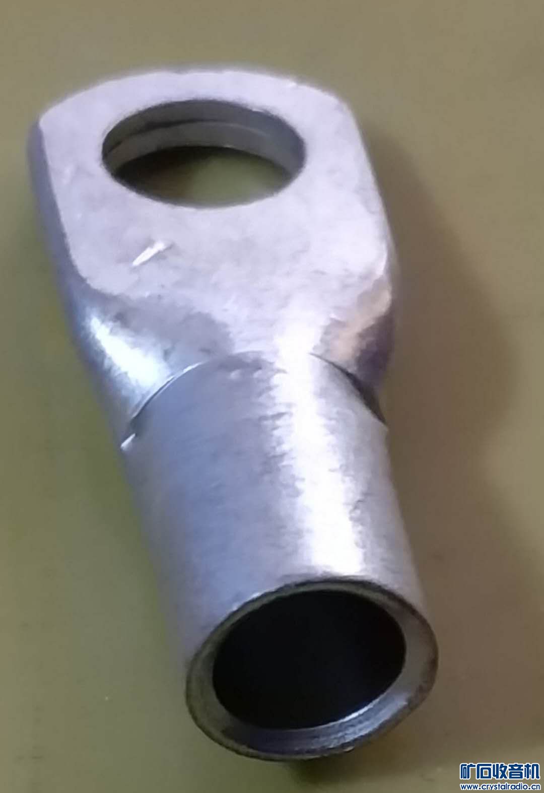

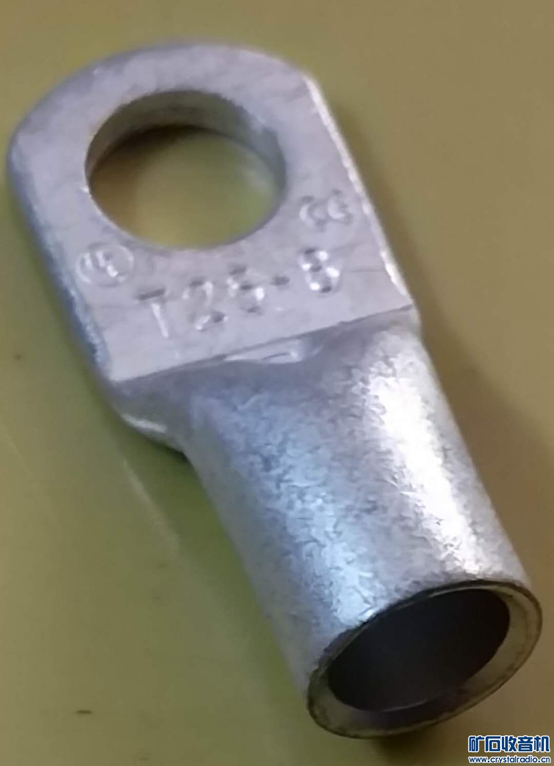

这种是开口线鼻,要焊接的。冷压的那种厚,而且是镀锡的。
