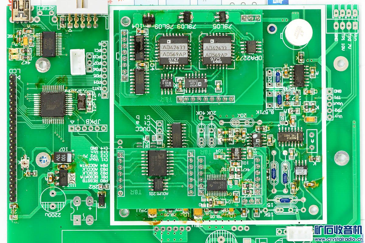

楼主: holts
LCR表的制作

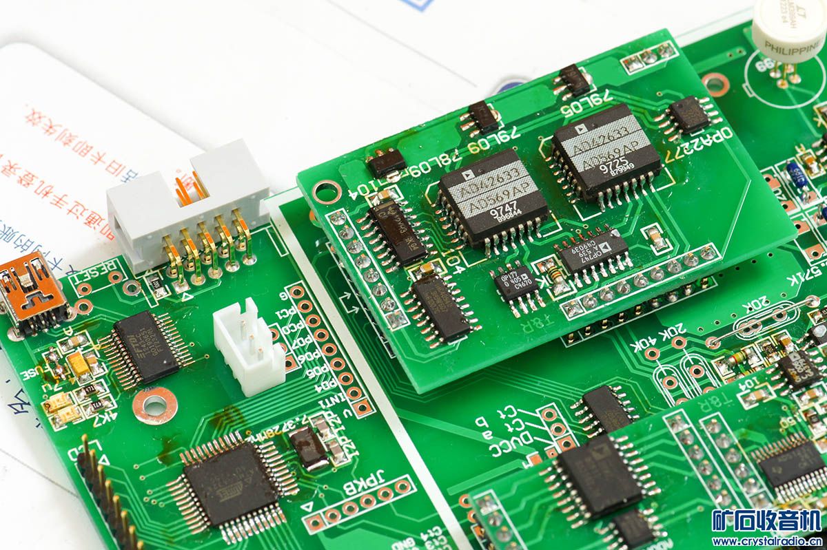

问题是MCU我已经用烙铁焊好了,只是其中有两只脚
脚搭焊了,小处理下应该搞得定的。
发表于 2020-4-24 16:54:11 | 显示全部楼层
脚搭焊了,小处理下应该搞得定的。
终于看到有人焊得比我还烂了,我心甚慰
这个用 C 型或 K 型烙铁头擦干净表面焊锡,粘点松香后去来回拖擦焊锡糊成一团的引脚,很快就能搞定,还是搞不定,可以用细铜丝、铜网粘点松香,然后烙铁头压住铜丝/铜网去拖擦,把多余的焊锡粘走就行,很简单的。

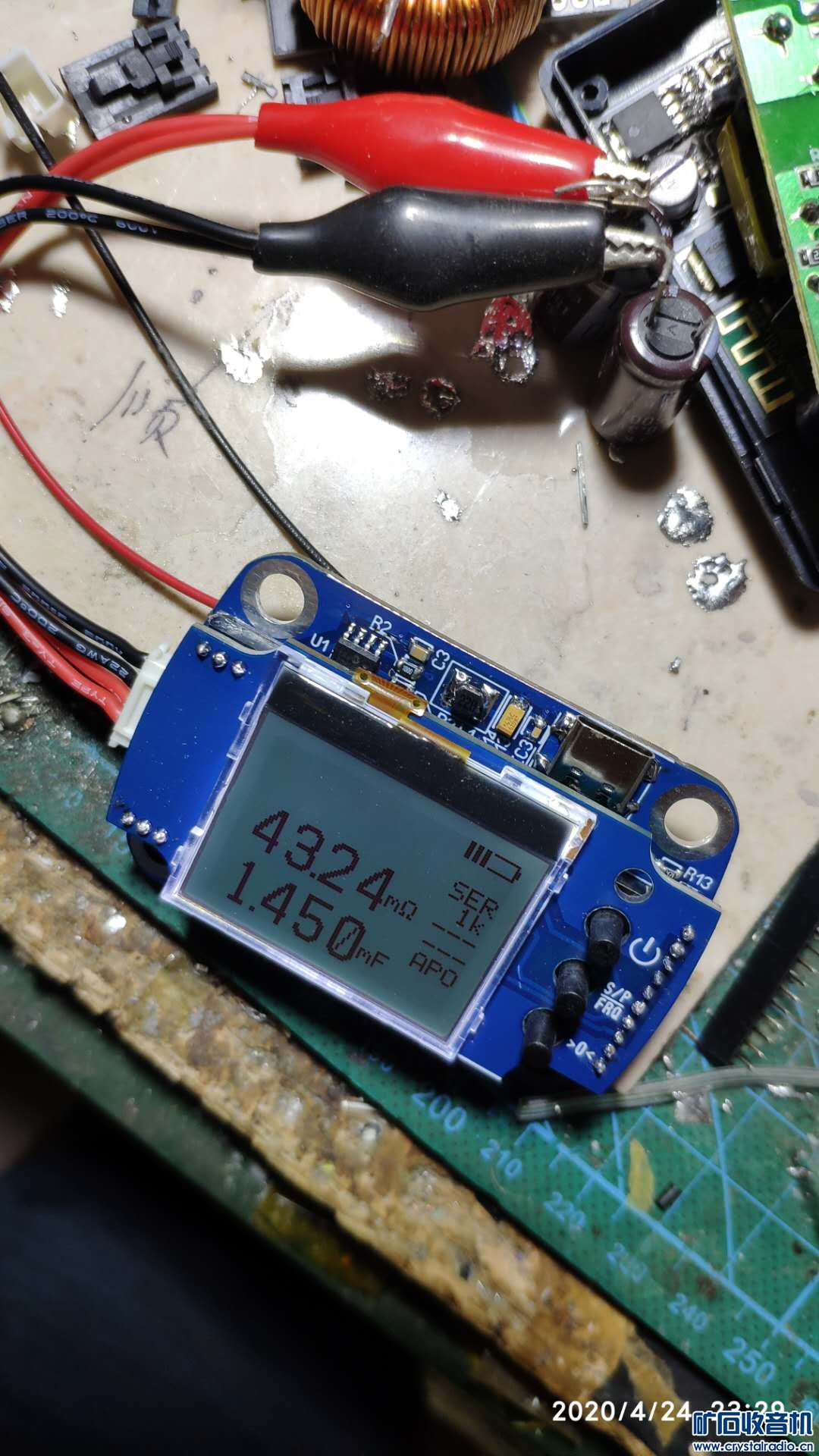

看上去像手持那款啊
买了个esr,能测电感了感觉打开新世界大门

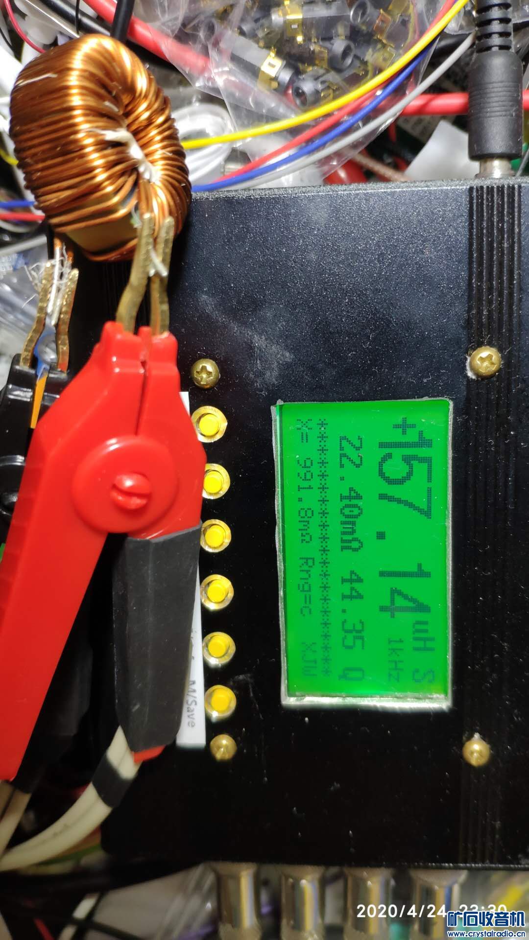

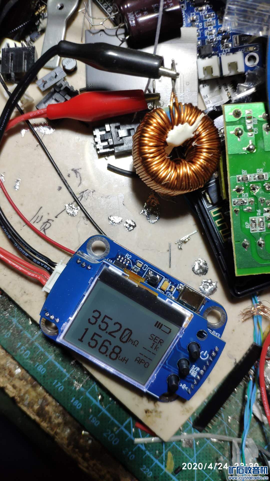

menglongfc 发表于 2020-4-25 08:45
看上去像手持那款啊
就是手持的,主要用来测贴片的比较方便,也可以象37楼哪样用线引出来接开尔文夹用。

37楼的也是同方案吧,几年前在amo的论坛上看到过,然后给自己挖了许老师的坑,到现在都没填上
 楼主| 发表于 2020-4-25 13:05:21 | 显示全部楼层
是同一方案,只不过37楼用的是nokia1110屏,这个可以只接用原作者的程序,我这个因为没有nokia1110屏,因此,重新画板以适配我的屏,并且要改程序才可以用。

发表于 2020-4-25 14:28:31 | 显示全部楼层
holts 发表于 2020-4-24 08:50
原件太小,比较难焊,MCU搭焊了,正在想如何处理,头痛啊。
印板都搞好鸟,为何U还要搭焊,难道这板图不是自己做出来的?

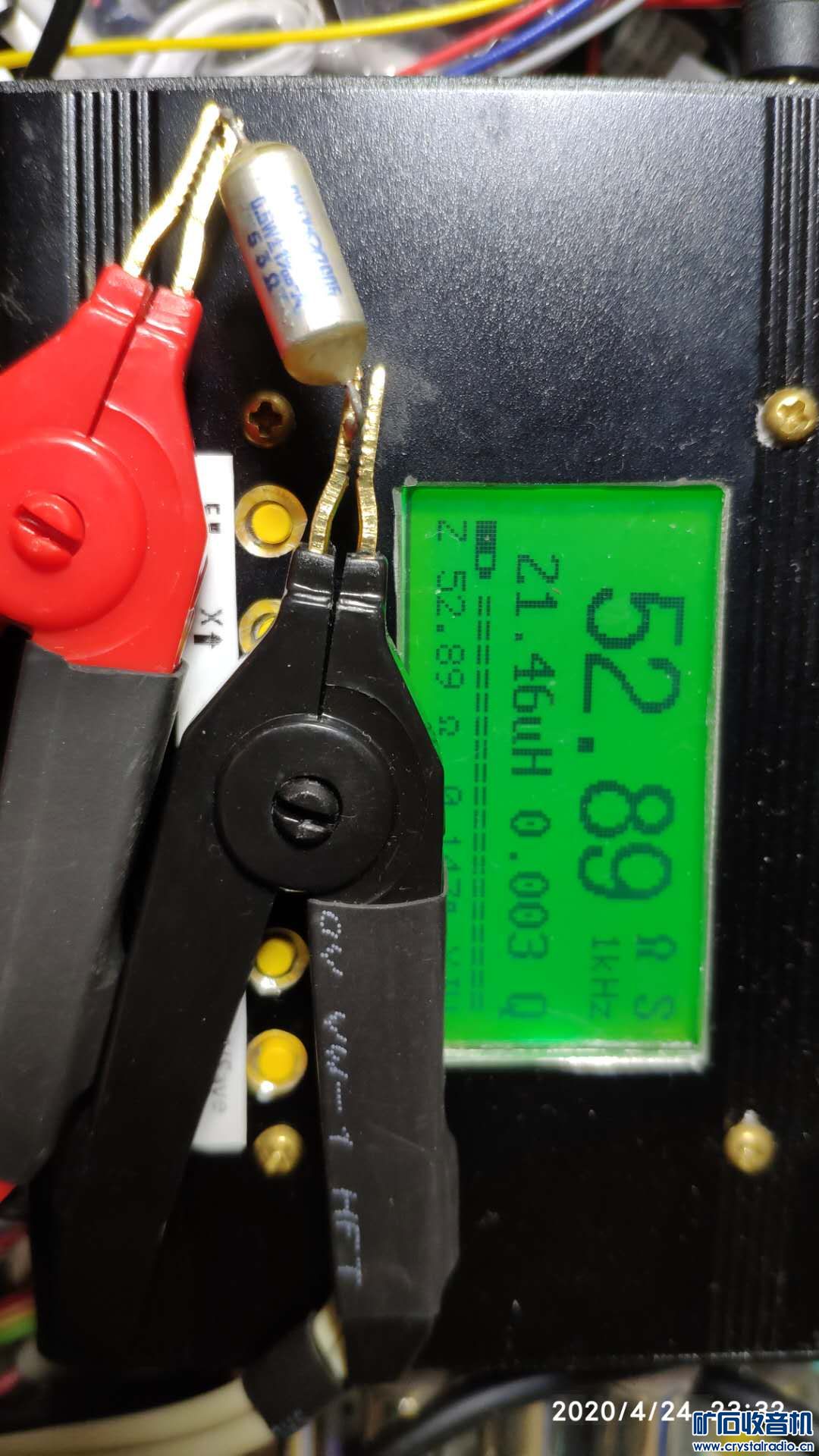

发表于 2020-4-25 15:01:05 | 显示全部楼层
holts 发表于 2020-4-25 10:36
不错,做的漂亮。
未校准状态和徐老师的电桥作对比,感觉还是挺靠谱的!
