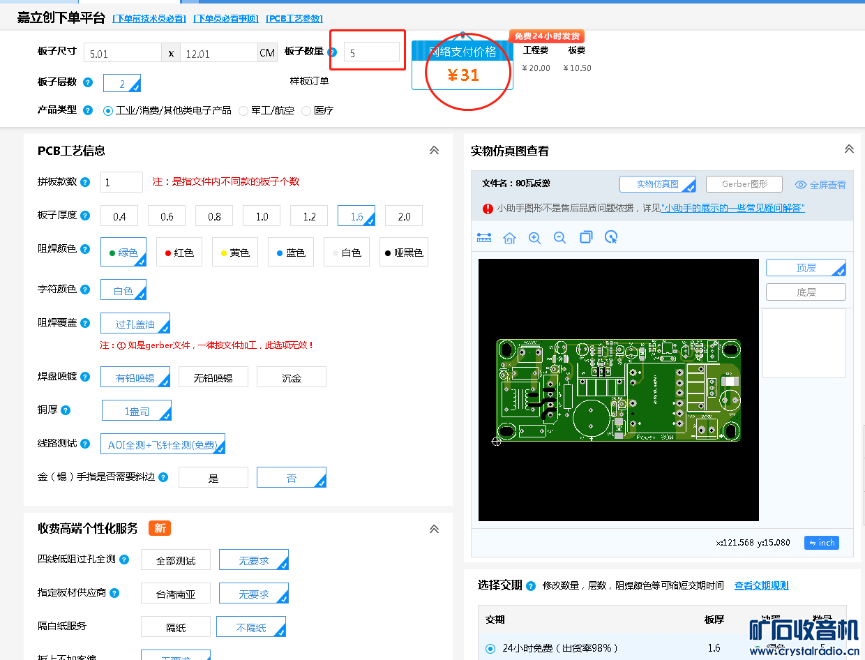

贴片元件我用了0603封装,淘宝平均0.004圆一个,当然淘宝不可能单卖,他们有一个品种50~100个一袋装的卖,全部买齐也花不了多少钱,你可以试试,PCB可以到嘉立创下单做5套板加快递50~60元以内搞定。
