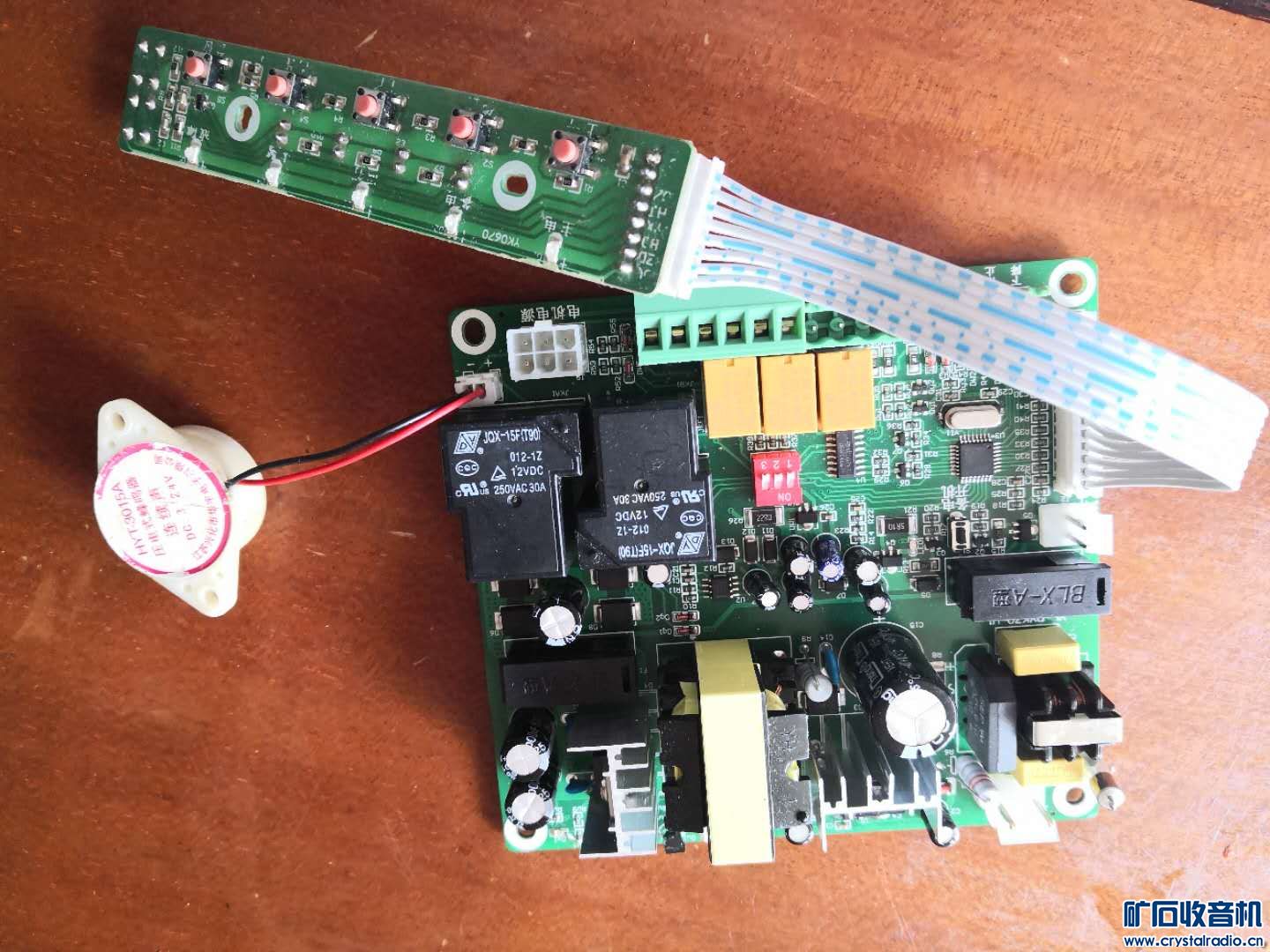

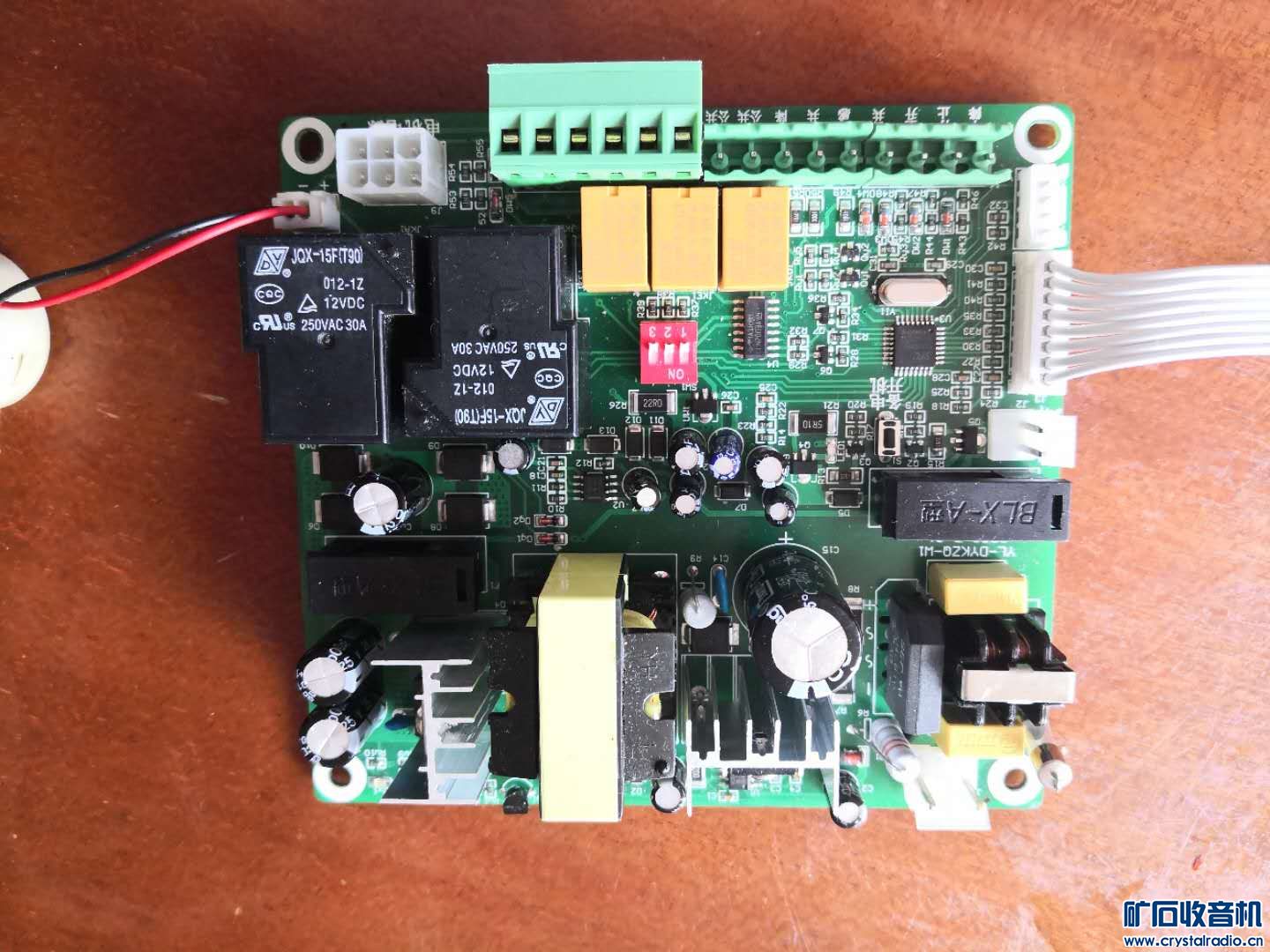

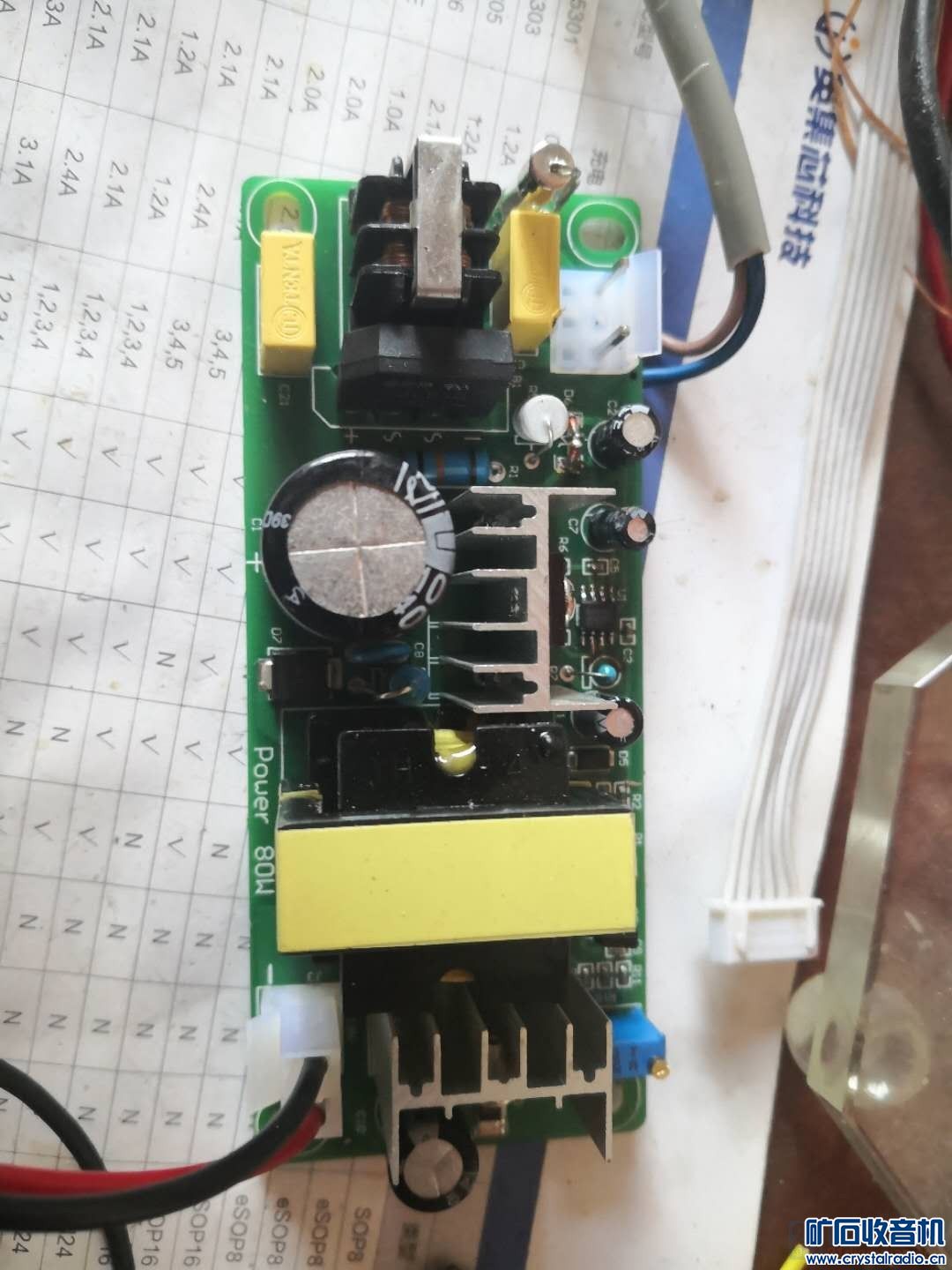

一直以来对开关电源制作感兴趣,也看过相关帖子,别人的成功制作让我蠢蠢欲动,下定决心也来DIY一下,是经典UC384反激电路,经过半个月的准备,终于DIY成功.
5
发表于 2020-4-23 23:29:30 | 显示全部楼层
做工很好。像正规产品电源。
发表于 2020-4-24 20:28:10 | 显示全部楼层
祝贺一下,板子做的漂亮,比我的OB2263板子漂亮多了;

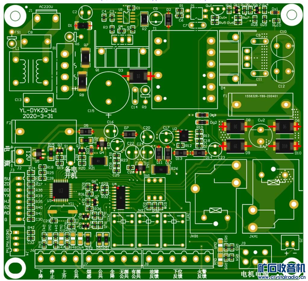

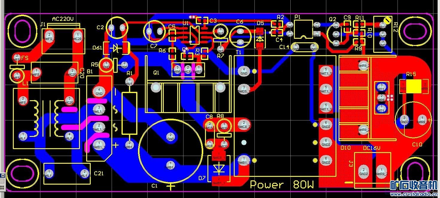

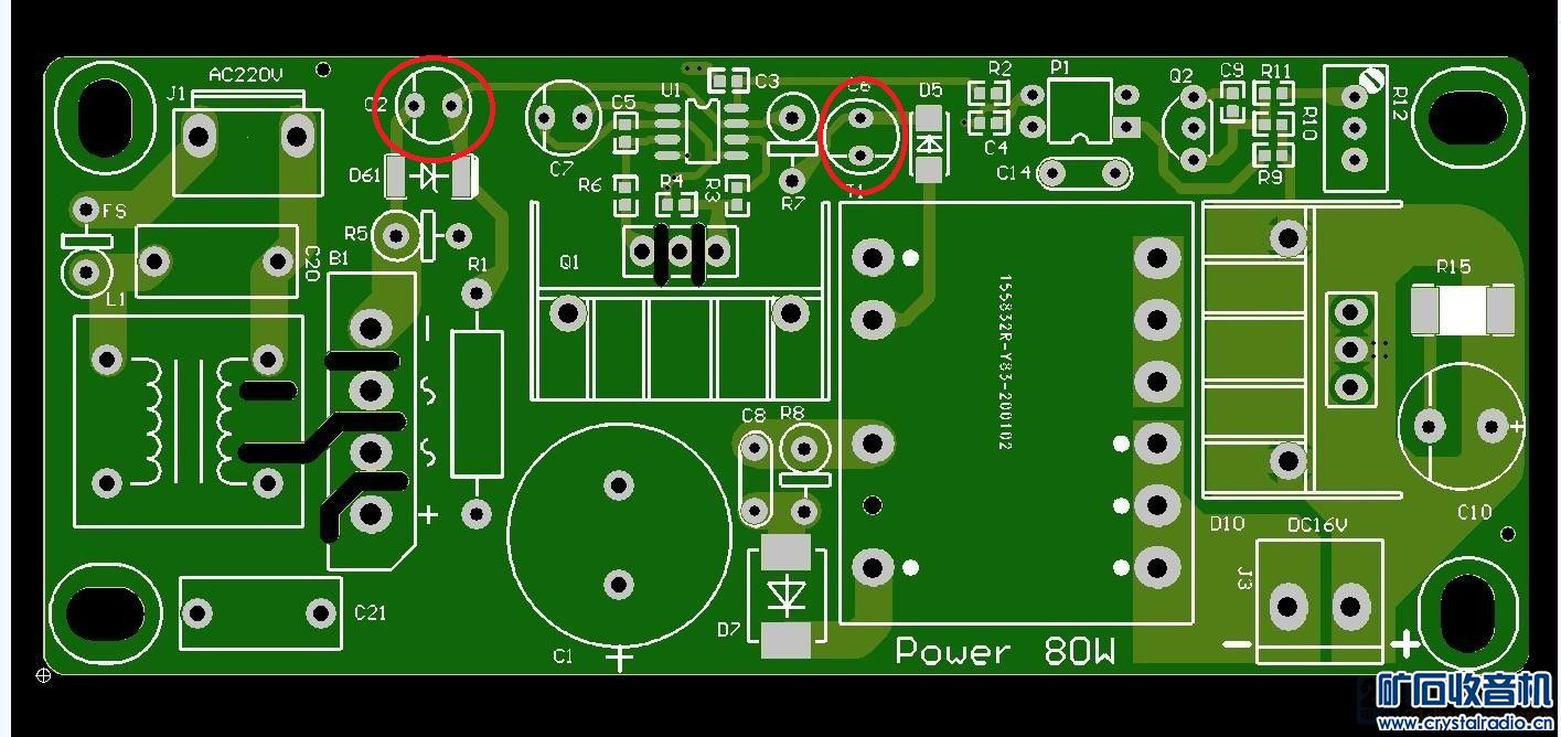

经典电源啊,c2和c6为啥要用两个电容,看别人好像都是一大一小啊,有的直接就只用一个,我也不知道可以不可以
 楼主| 发表于 2020-4-25 09:54:45 | 显示全部楼层
microxp 发表于 2020-4-24 23:56
经典电源啊,c2和c6为啥要用两个电容,看别人好像都是一大一小啊,有的直接就只用一个,我也不知道可以不可 ...
3842启动与供电走线距离有点长,就近退耦

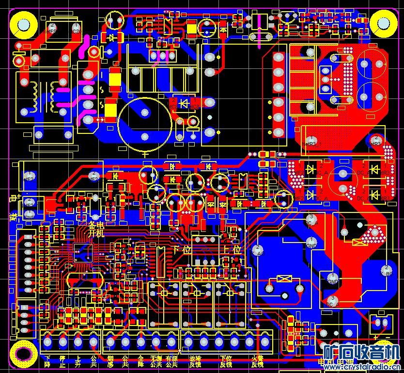

发表于 2020-4-25 22:33:46 | 显示全部楼层
漂亮!PCB用什么软件画的?
 楼主| 发表于 2020-4-26 11:17:12 | 显示全部楼层
OC400K-5 发表于 2020-4-25 22:33
漂亮!PCB用什么软件画的?
PROTEL99SE 金明杰汉化版

 楼主| 发表于 2020-4-26 20:26:00 | 显示全部楼层

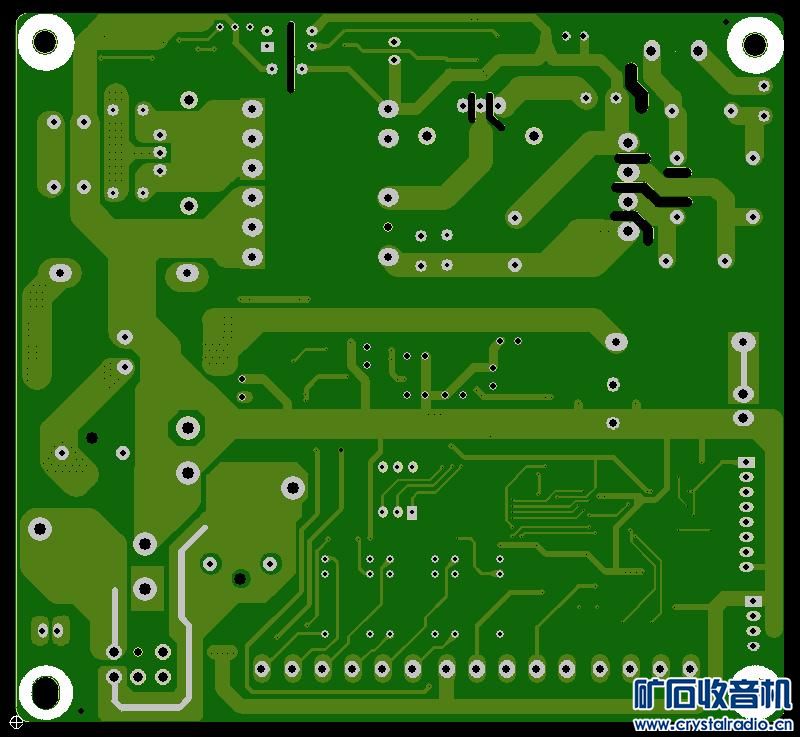

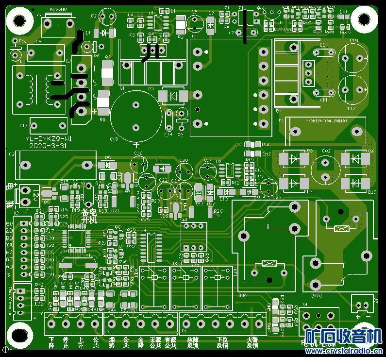

 楼主| 发表于 2020-4-28 11:15:53 | 显示全部楼层

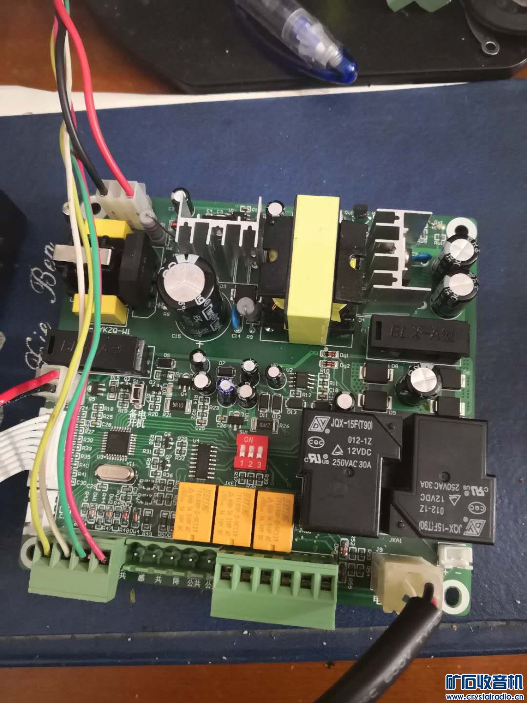

开关电源与功能板合二为一,形成了完整的样品,试做20套小批量,测试老化合格后在大批量
