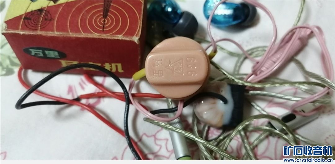

想自制矿石机但没有高阻耳机,能否用电阻+低阻耳机

发表于 2020-4-22 20:13:41 | 显示全部楼层
小笨蛋 发表于 2020-4-22 14:23
是直接在那个小洞里穿绕吗
是的,用直径0.2-0.4㎜的漆包线穿绕5-60匝,接耳机。电流互感器的两个接线柱,接到矿石收音机里就可以了。
 楼主| 发表于 2020-4-22 20:22:48 | 显示全部楼层
山东激光 发表于 2020-4-22 20:13
是的,用直径0.2-0.4㎜的漆包线穿绕5-60匝,接耳机。电流互感器的两个接线柱,接到矿石收音机里就可以了 ...
谢谢,第一次听说呢!请问输出阻抗大概是多少?是36欧左右吗?想配一个手机耳机
发表于 2020-4-22 21:26:31 | 显示全部楼层
两个32Ω耳机并联,16Ω。穿绕50-60匝。要是耳机串联,64Ω的话就穿绕80-100匝。这样反射到电流互感器两端的阻抗是4-6KΩ。比万里高阻耳机灵敏度高很多。低阻耳机是舒尔215。这款耳机价格也是300多。舒尔215耳机与50元左右的入耳式耳机灵敏度差不多,耳机接法是两个耳机串联,就是直接接L,R声道。公共地不接,这样的阻抗是64Ω。耳机并联接法,就是把LR声道接在一起。另外就是公共地,这样的阻抗是16Ω。我实验过好几款普通耳机,耳机串联,电流互感器穿绕80-120匝效果最好。

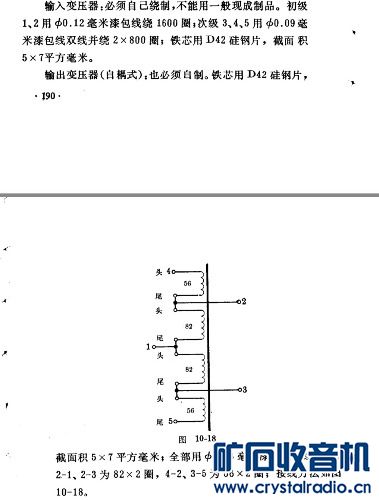

发表于 2020-4-24 11:31:44 来自手机 | 显示全部楼层
做2p2单灯机时想买个剃须刀里的微型硅钢片变压器,可惜现在的剃须刀里是电容降压,里面的铁氧变压器没用。
于是我也想用收音机输入变压器改制,参数是3300圈比160圈,但是有的输入变压器是互感的,就是里面的线圈是两根同时绕成的,特麻烦,输出变压器的线圈太少没用,那么就只能拆了线圈,利用它的骨架硅钢片来自己绕。
            普及下下变压器的知识,普通的变压器有初级和副级线圈这没什么说的,还有副级中心抽头的,是全波整流用的,当阻抗变压器时只有一头和中心抽头就行。
        这里主要说输入输出变压器,普通的输入变压器输出变压器也没什么,和电源变压器结构一样,就是3比1的比例,所以用在矿石机上不行,但是推挽功放的输入变压器有些正规的机器会采用互感结构,就是输出端会采用两根漆包线一起绕,当然这是为了倒相时两个管子的输入一致,所以这种不好改。
        一些简易的机型会采用普通的中心抽头的,这种可以,就是把输出端的中心抽头闲着不用,输入端减少线圈,来增加比例,当然最好是给初级多加线圈,末了再重缠一百多圈当副级。
       如果自制还可以采用自耦变压器,这种变压器多用在有些收音机的lc回路上,就是一个线圈中间抽头那种,这样不但节省了一个副线圈,而且损失信号小,再有就是用1.5v供电的收音机,输出变压器都采用自耦的,这样能尽量减少损耗。
最后以前的手摇电话用的就是自耦变压器,这种变压器用在变换阻抗上效率比普通变压器高,而且好制作。
图一是自耦变压器,图二是1.5v收音机的自耦输出变压器,图三是标准的推挽输入变压器

发表于 2020-4-24 15:42:32 来自手机 | 显示全部楼层
老师,仿T725是不是自藕型的,他这个咋接线啊?是不是0欧端是公共的,输出端低阻耳机接低阻接口,输入端接高阻接口和0欧接口,小白不会,望赐教!谢谢!
