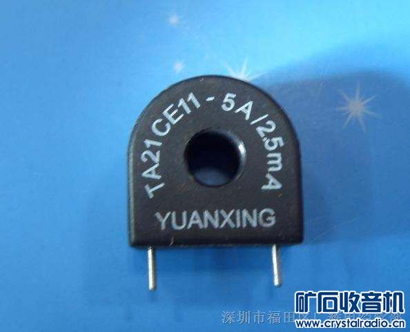

发表于 2020-4-22 11:59:45 | 显示全部楼层
weiwoduxing 发表于 2020-4-21 20:37
电流互感器我有4000/5A,3000/5A,2000/5A,1000/5A,600/5A,500/5A.....30/5A,就是没有毫安级别的,遗 ...
忘了说明,是5A/2.5mA。在马云家一大把。很便宜的。次级电感量都在50H以上。

 楼主| 发表于 2020-4-22 14:23:55 | 显示全部楼层
是直接在那个小洞里穿绕吗
