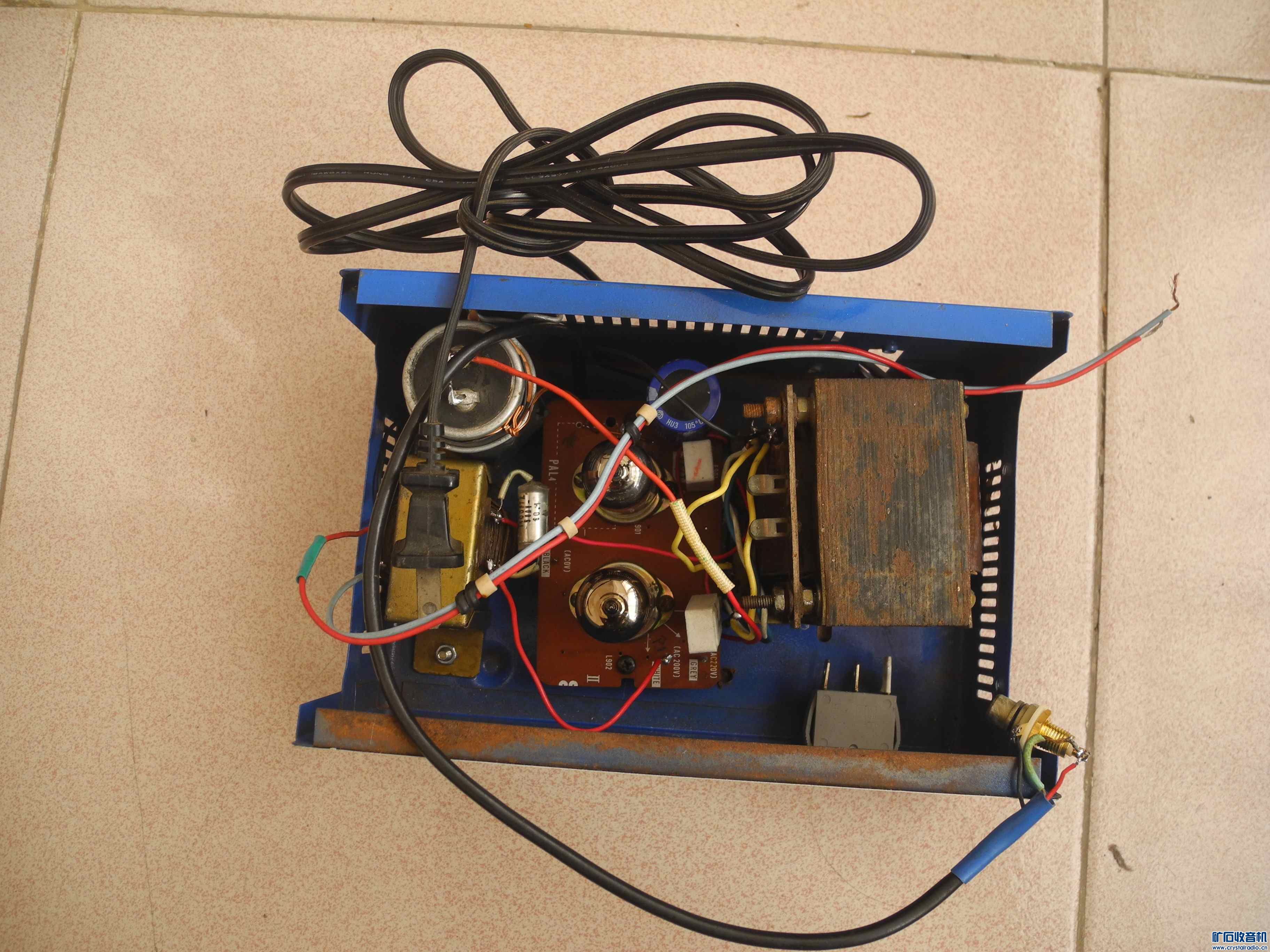

重新改造6P1,遇到若干问题

发表于 2020-4-18 10:30:57 | 显示全部楼层
龙族魅影 发表于 2020-4-17 23:03
扼流圈没地方放了用电阻代替
如果电源插头是两脚的反过来插入试试有无减小。
发表于 2020-4-18 10:58:43 | 显示全部楼层
龙族魅影 发表于 2020-4-17 22:58
绕制时想着单边灯丝接地没多大关系所以没做3.15抽头,现在出问题了麻烦哦。
灯丝绕组如果是一端接地的改为接6P1阴极,灯丝供电线用紧密扭转的双绞线从6P1→6N1接过去,不能成封闭环形,整流管灯丝最好是单独绕组供电,不用接6P1阴极,栅极及信号输入导线最好用屏蔽线,屏蔽层近栅极处接地。电源变压器与输出变压器之间隔(竖立)块厚度2.5毫米以上的L形铁板隔磁,L形水平用2个螺钉固定在铁底板上,(可以临时用切菜刀隔中间两边用纸板保持中间位置,不锈钢菜刀不行),有效果再去物色铁板。
发表于 2020-4-18 11:43:14 | 显示全部楼层
这个电源变压器太壮观了。做6P1单端有一半的叠厚就够了。
 楼主| 发表于 2020-4-18 12:44:59 | 显示全部楼层
zzfjct 发表于 2020-4-18 10:58
灯丝绕组如果是一端接地的改为接6P1阴极,灯丝供电线用紧密扭转的双绞线从6P1→6N1接过去,不能成封闭 ...
整流灯丝绕组是独立,L输出牛和隔板没试过  得空试一下 谢谢
 楼主| 发表于 2020-4-18 12:46:12 | 显示全部楼层
为了省事不要初级绕组,改装的。
发表于 2020-4-18 18:59:26 | 显示全部楼层
太挤了,互相干扰。换个大房子吧。
发表于 2020-4-18 19:18:06 | 显示全部楼层
試試变压器鐵心接心,
 楼主| 发表于 2020-4-18 21:24:58 | 显示全部楼层
wmcheng 发表于 2020-4-18 19:18
試試变压器鐵心接心,
铁心接心?怎么接
发表于 2020-4-19 03:36:25 来自手机 | 显示全部楼层
重要的问题说三遍,接地,接地,接地。至于灯丝绕组有沒有中心抽头,是否有屏蔽层,对音频而言,不是很主要的。
发表于 2020-4-19 06:41:27 | 显示全部楼层
改造前有交流声没? 滤波最好还是clc效果好些,如果改戓crc滤波加大第二级滤波容量试试
发表于 2020-4-19 07:39:44 | 显示全部楼层
紧固铁芯螺丝处垫一块焊片,接入整流負端.
发表于 2020-4-19 08:17:59 | 显示全部楼层
我做的6N2+6P1单声道功放,不装问题是电位器,装在高压器的小箱子里面,开头只用一个电容滤波时有明显交流声,再加一个电容,即CRC型滤波,交流声消除,贴近音箱也听不到噪声了。[attachimg]13053812
发表于 2020-4-19 08:19:20 | 显示全部楼层
纠错:是调压器的小箱子里面。
发表于 2020-4-19 08:22:04 | 显示全部楼层
再纠错:"不装问题是电位器"应是“不装音量控制电位器”。
