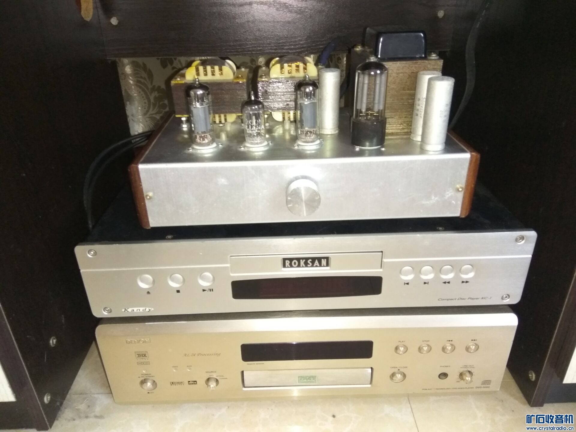

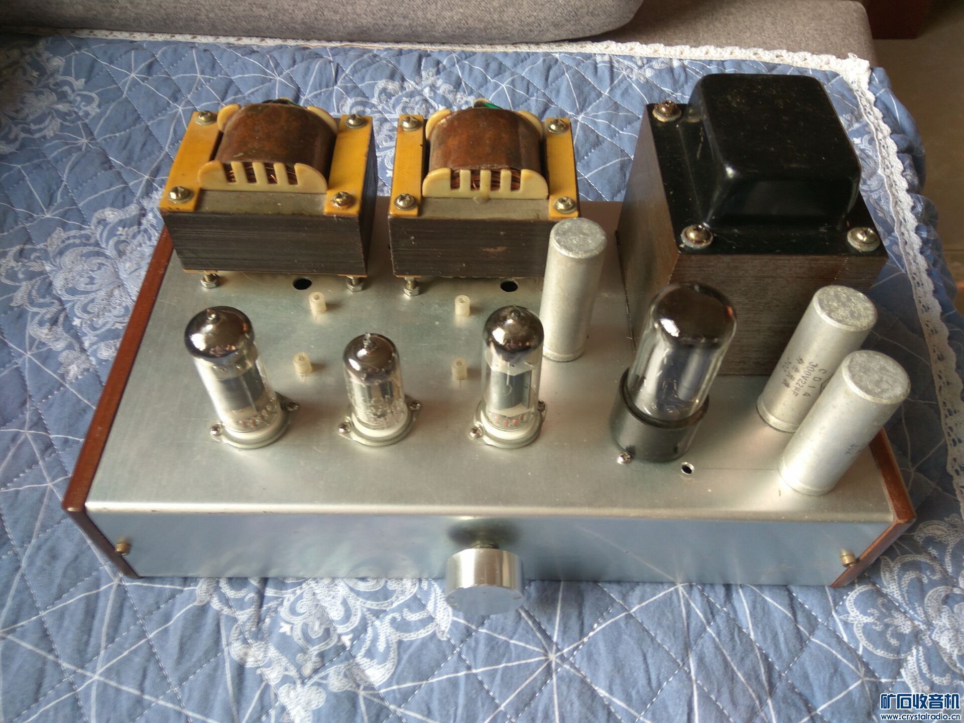

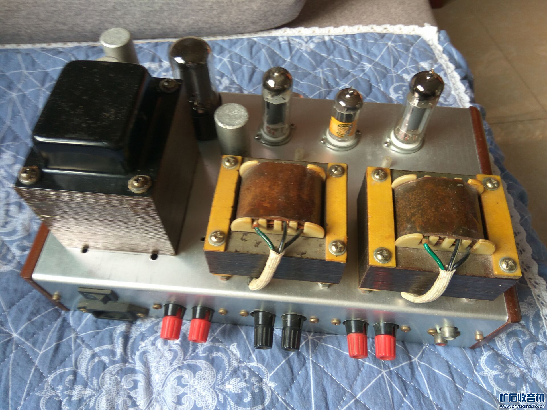

近日没开工闲来改造一台6P1胆机,原来用两个5灯收音机电源变压器感觉浪费也不好看,现重新用先驱功放电源变压器改造保留初级改次级。遇到两个声道底噪不一样一个声道1.8MV  另一个声道3.2MV晚上5米外还听到底噪,哪位老师能讲解一下再降低底噪的方法,再一个问题是原来输出牛用了绝缘漆浸泡烤干是否影响高频特性,需要重新绕制蜡浸吗?
发表于 2020-4-17 22:22:58 | 显示全部楼层
摆位是个问题,输出牛靠近电牛的那一声道感应的噪声会比较强。

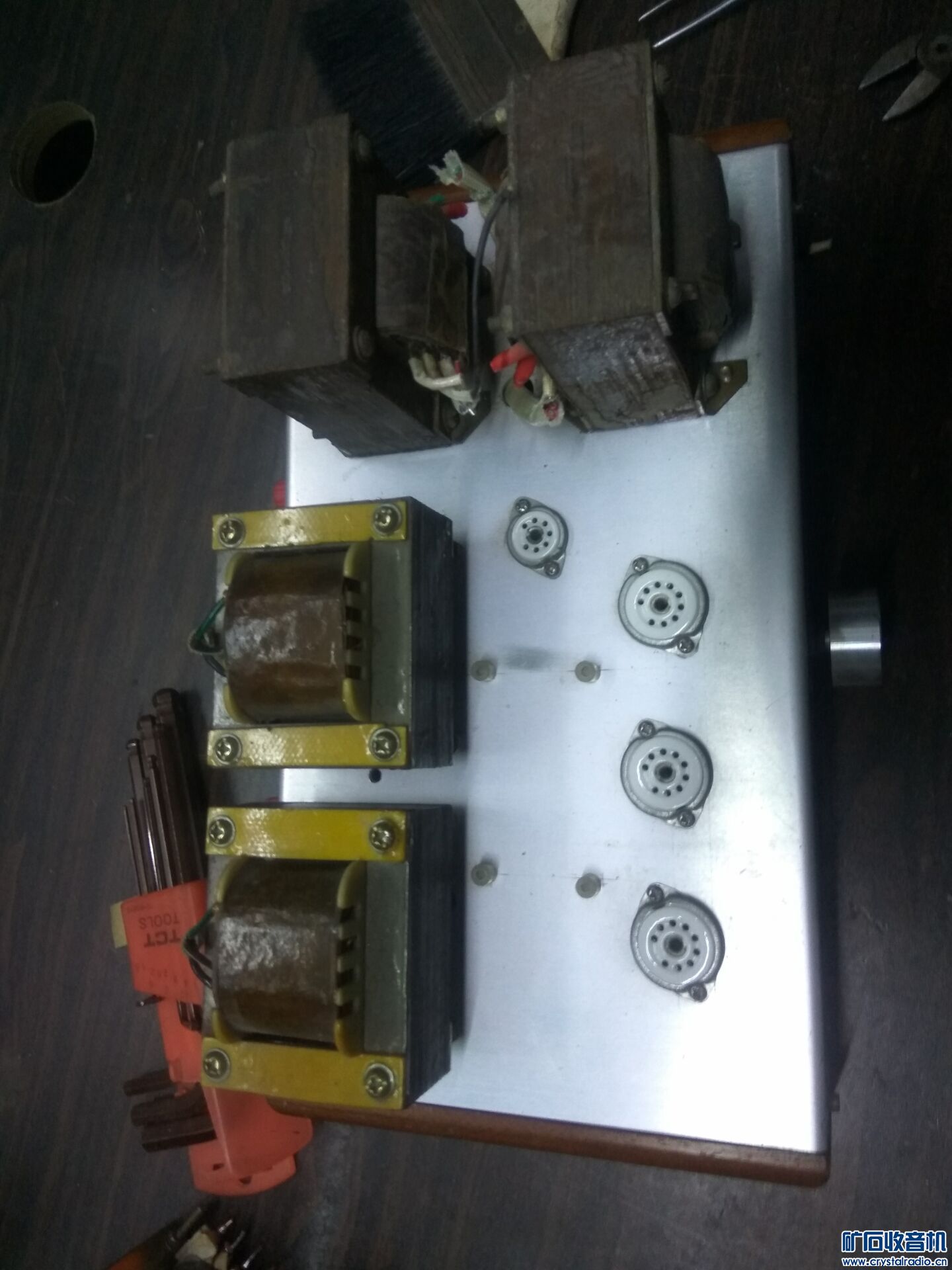

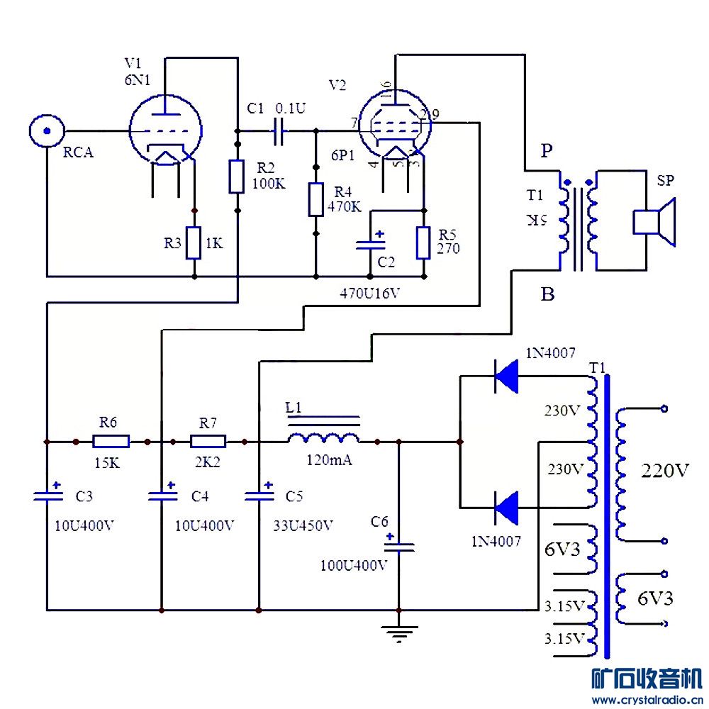

76c41f24-f360-4a6e-a320-1d9fcc9a1114.jpg TIM图片20200417211716.jpg TIM图片20200417211613.jpg 改装前   以这个图纸为蓝图改了某些阻值前级放大管改为12AX7

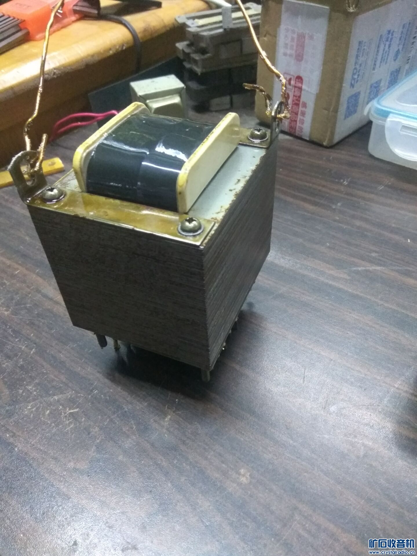

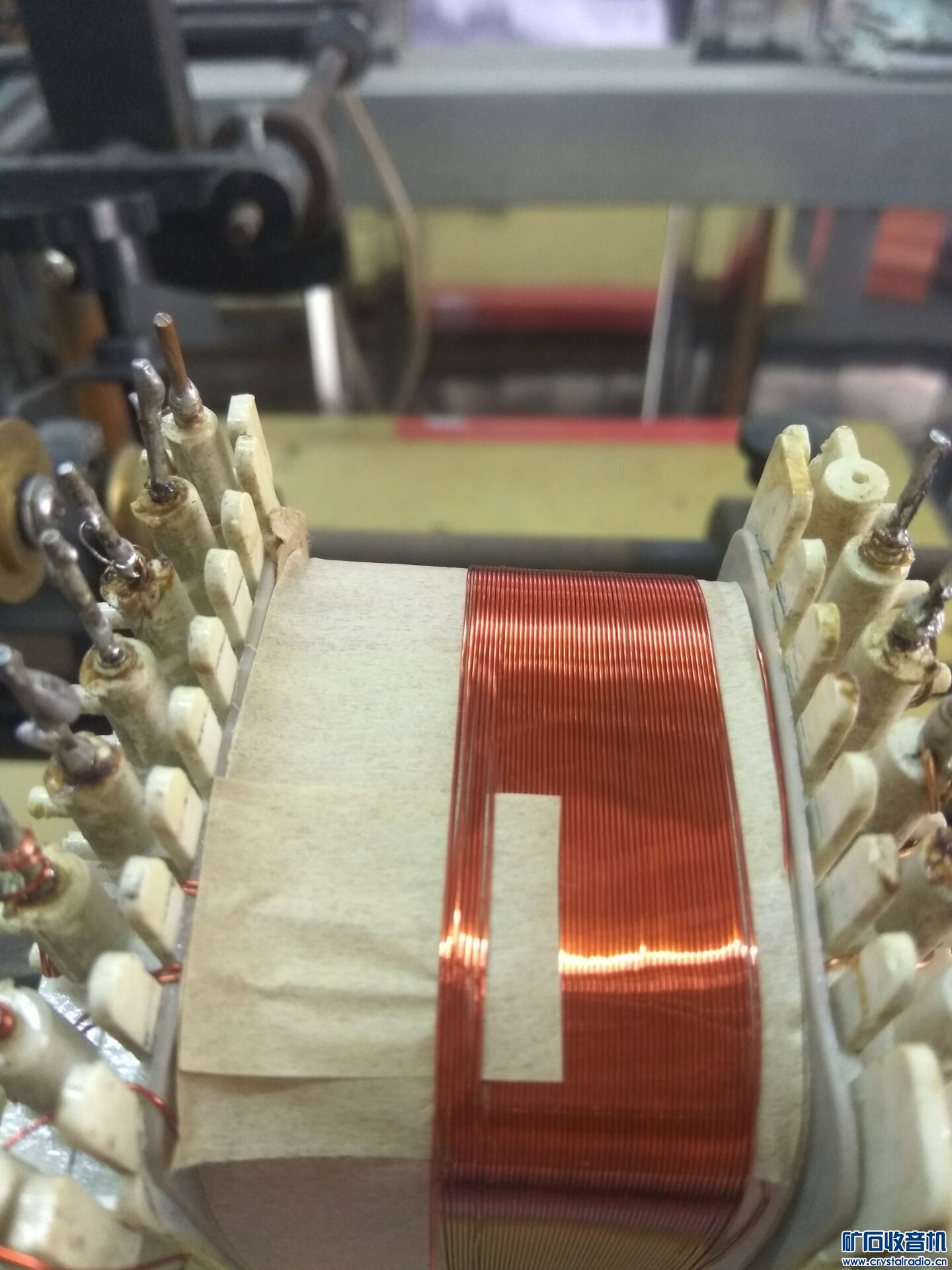

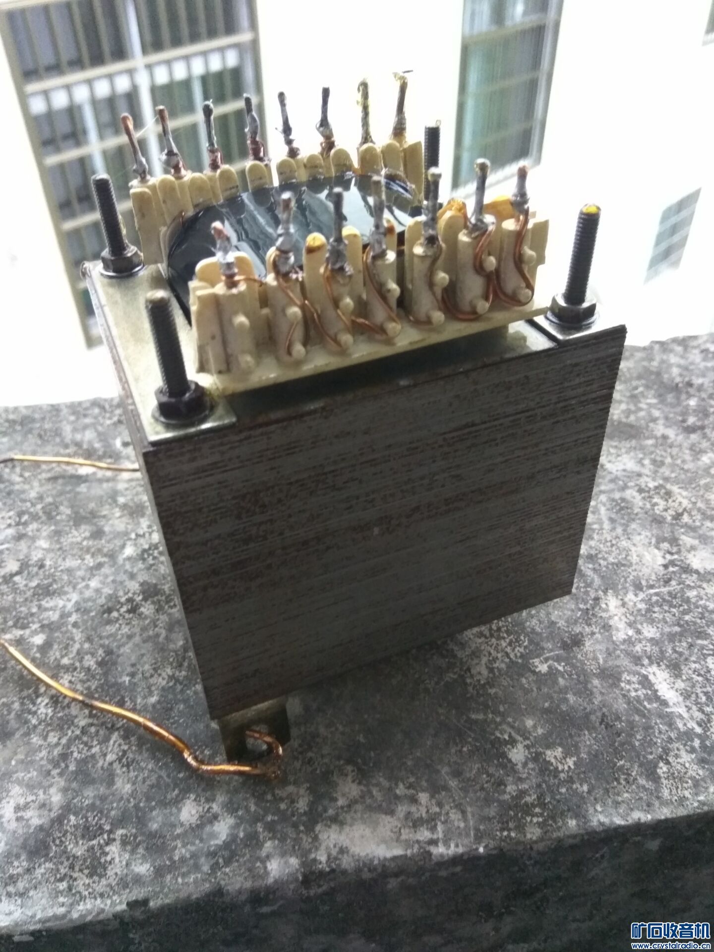

TIM图片20200417211850.jpg TIM图片20200417211833.jpg TIM图片20200417211905.jpg TIM图片20200417211909.jpg 变压器改装 8.6X7CM 保留初级加绕了230绕组和屏蔽层。
 楼主| 发表于 2020-4-17 21:57:19 | 显示全部楼层

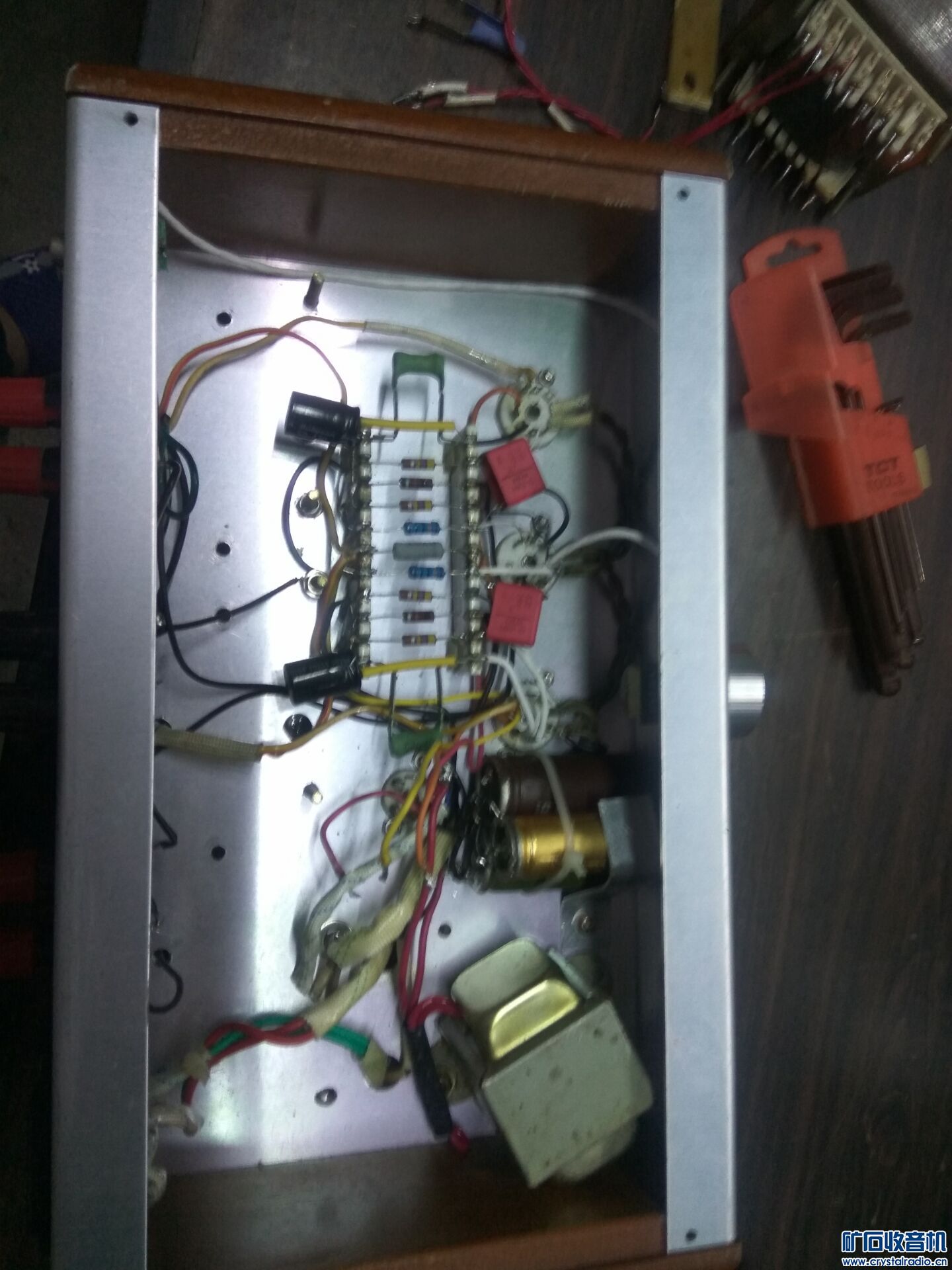

TIM图片20200417211555.jpg TIM图片20200417211542.jpg TIM图片20200417211534.jpg TIM图片20200417211505.jpg 改装后 加了胆整流 桥整流一个5z2p和两个二极管那种

发表于 2020-4-17 22:50:54 | 显示全部楼层
这铁芯叠厚太壮观了,有多少了?
 楼主| 发表于 2020-4-17 22:55:32 | 显示全部楼层
长虫山 发表于 2020-4-17 22:50
这铁芯叠厚太壮观了,有多少了?
86片7厘米,原来就这么厚
发表于 2020-4-17 22:55:37 来自手机 | 显示全部楼层
变压器灯丝绕组有没有中心抽头,如果有接到6P1阴极。
 楼主| 发表于 2020-4-17 22:58:12 | 显示全部楼层
绕制时想着单边灯丝接地没多大关系所以没做3.15抽头,现在出问题了麻烦哦。
发表于 2020-4-17 23:00:36 来自手机 | 显示全部楼层
还有输出变压器初级和滤波电感都可以对调接线头试试。
 楼主| 发表于 2020-4-17 23:03:07 | 显示全部楼层
扼流圈没地方放了用电阻代替
发表于 2020-4-17 23:05:59 | 显示全部楼层
是不是有地回路?
