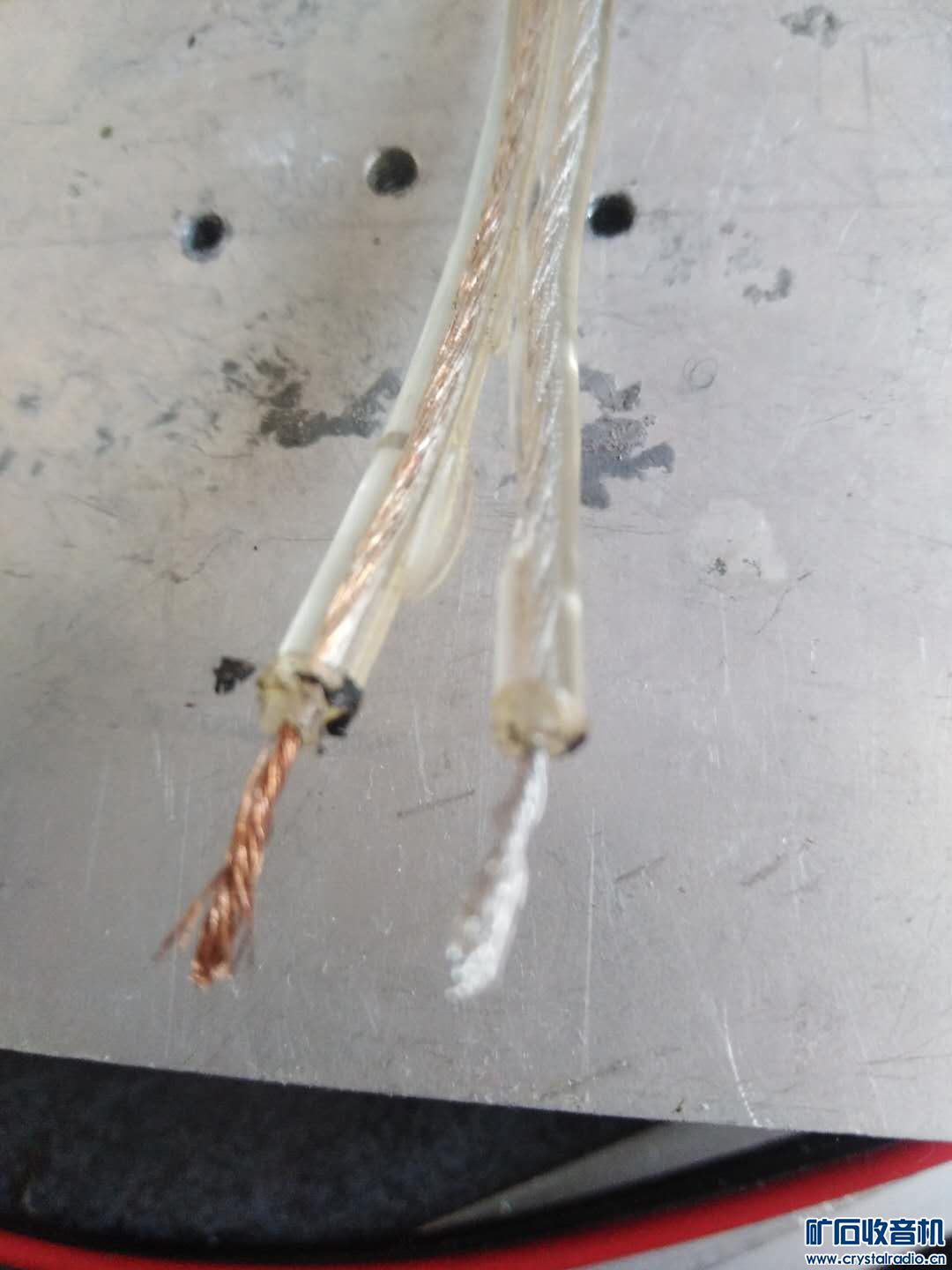

6毛钱一米的音箱线 与几千几万的某某大牌区别到底有多大

关于音箱线,因为音箱线工作于音频,低压,电流比较大,所以需要截面积比较大的电线才好,六毛一米的确实惨点,当然那种上千上万的发烧级线材没有太大必要,但至少也要保证有足够的横截面积才好,现在有用铜包铝线来冒充铜线的,这种线材阻抗较高,不建议使用,当然如果非发烧级的,只要能响,用什么线就都无所谓了。

发表于 2020-4-12 12:51:59 | 显示全部楼层
我的建议是足够粗的铜线,低线阻,绝缘良好即可,真要铝线,只要截面积达到一定数量级,也不是不能用。
发表于 2020-4-12 12:55:29 | 显示全部楼层
说实在话,漂亮的镀铜铝线是最废的,普通铝线比它好的多。纯铝线,氧化膜起保护作用几十年不坏,铜包铝,两三年电化反应变废物废旧都不收。
发表于 2020-4-12 12:55:30 | 显示全部楼层
白色的不能焊接,应该是铝线。还不如铜包铝的。

 楼主| 发表于 2020-4-12 13:33:07 | 显示全部楼层
我的是这样的    6毛  买了10米
