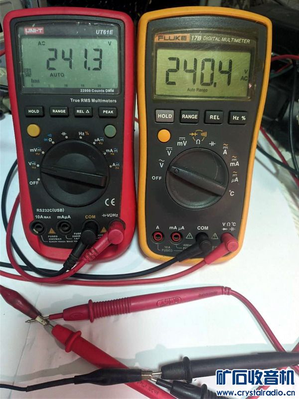

240V也不算太离谱,刚测的:
注:小区供电变压器机房就在单元门10米开外,本单元电压高点可以理解。
您那只表是不是准不好说,看看我这两只号称都是真有效值的表,测量波形畸变的隔离变压器是啥结果:
该相信哪只表?
如果实在是在意电压高,建议先找块好点的表测一测。
如果真的是高,向国家电网投诉。
