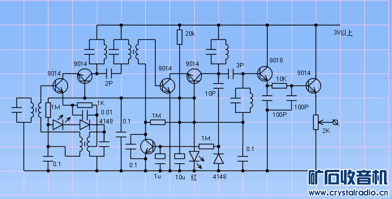

可以参考一下我这个电路中的三极管检波器,效果极好。灵敏度高,动态范围大,失真小。
检波管最好用9018 ...
检波管最好用9018 ...
春雷3P2似乎是这样中放电路。现在管子贝塔都很大
这个电路自我感觉已经到了“完美”的状态,这个电路的性能不一定是最好的,但各个功能部件的组合上达到了完美。
共射共基级联电路有利于产生最高的单级中放增益,三极管检波器与射极跟随器的级联,有利于产生足够高的输入阻抗和足够低的输出阻抗,这两者相辅相承,融为一体。
特别值得一提的是AGC电路。AGC三极管的集电极负载是中放管的偏置电阻,其数值很大,电流是微安级,AGC管的基极只需要极小的输入功率,因而可以从中放负载回路直接整流取样进行控制,几乎不会损耗回路的Q值。
使用双调谐电路,一方面简化了中周的选择,中周初级不需要抽头,也不需要次级线圈,另一方面也可以更好地滤除谐波,校正中放产生的失真。
如果说这个电路有什么遗憾的话,那就是只能工作于3V以上的电源电压。3V以下,中放管的集电极动态范围不够,AGC电路不能有效动作,检波器容易过载,失真变大。
发表于 2020-4-5 22:18:26 | 显示全部楼层
yngz 发表于 2020-4-5 21:56
这个电路自我感觉已经到了“完美”的状态,这个电路的性能不一定是最好的,但各个功能部件的组合上达到 ...
这个电路只有一集中放,选择性和2级中放比较过没有?增益情况和2-3级中方相比如何呢?很感兴趣,对这个电路

发表于 2020-4-6 09:17:04 | 显示全部楼层
胆中波 发表于 2020-4-5 22:18
这个电路只有一集中放,选择性和2级中放比较过没有?增益情况和2-3级中方相比如何呢?很感兴趣,对这个电 ...
增益足够大,选择性足够好。如果你感兴趣,给你一个更完整的电路。
这个电路的工作电流只有1毫安左右,输出可以直接用高阻耳机听。

振荡线圈和中周热端能标注一下不

 楼主| 发表于 2020-4-6 15:03:39 | 显示全部楼层
这个电路的工作电流只有1毫安左右 ...
这是我正在设计的全波段调幅接收机中最后一次变频的接收电路。可以接收535-1605KHZ的中波通信,天线接口还可以驳接其他电路模块完成全波段的接收。电路采用一级调谐高放,差分稳幅振荡,三极管双平衡混频,三级大动态范围的中放电路且具有手动增益调节和带宽调节功能,还设有两种解调方式,包络检波和相干解调,共计使用29只三极管。
发表于 2020-4-6 15:41:04 | 显示全部楼层
在能获得足够增益的条件下让二极管处在高电平检波,那么较低电平的噪声就过不去了。所以楼主的方法适于单管机等,多管机就增大检波前高频信号电平,比如300mv以上(2Ap)由此可得一个思路:3~4管再生机最好用2~3管在高放及来复,1管低放,比1高3低(推挽)就不用二极管偏置了。
再看超外差,假如4管,可一级中放(推挽输出)也可二级中放(单端输出),那么后者应好些。
粗糙之见,不一定对哈。
