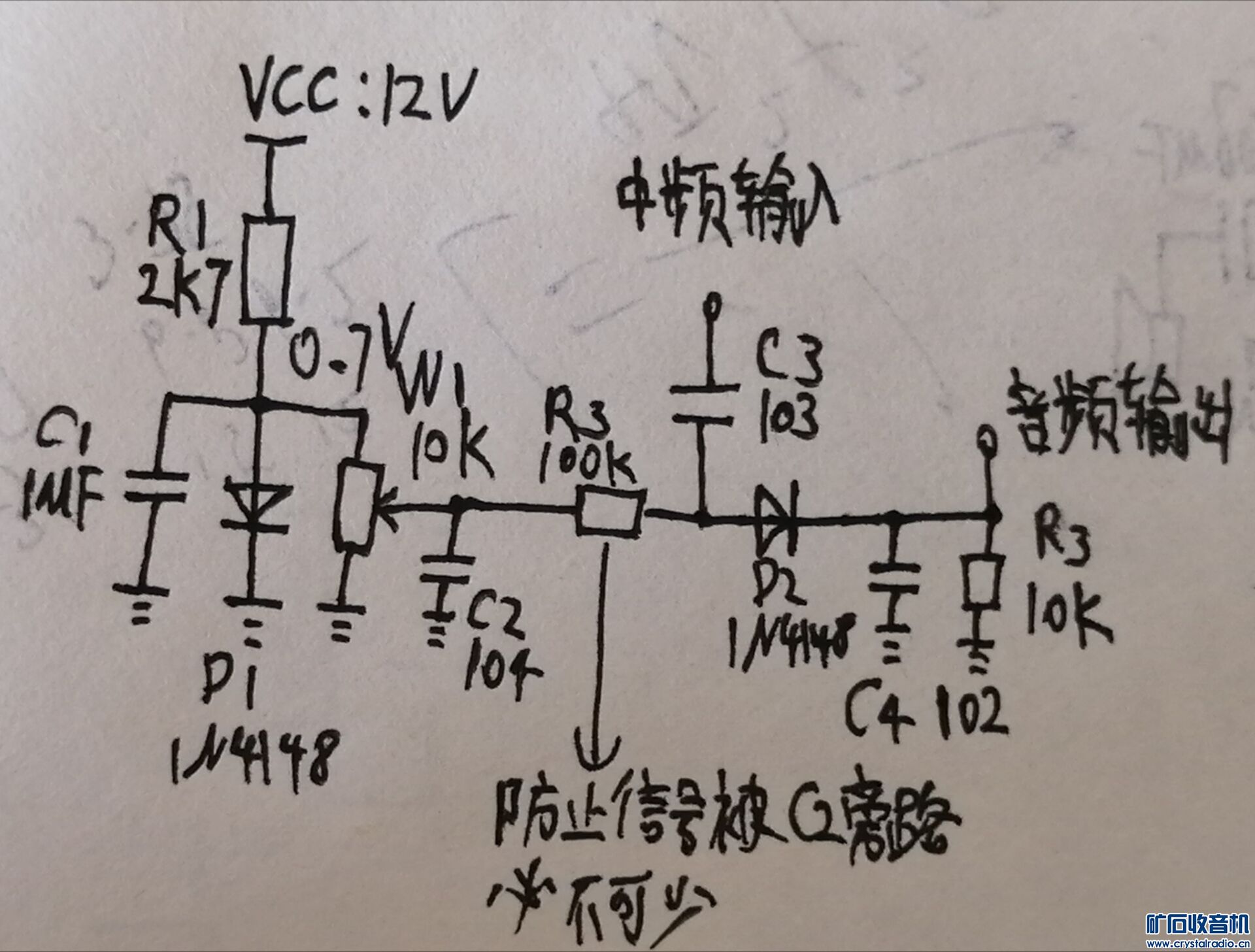

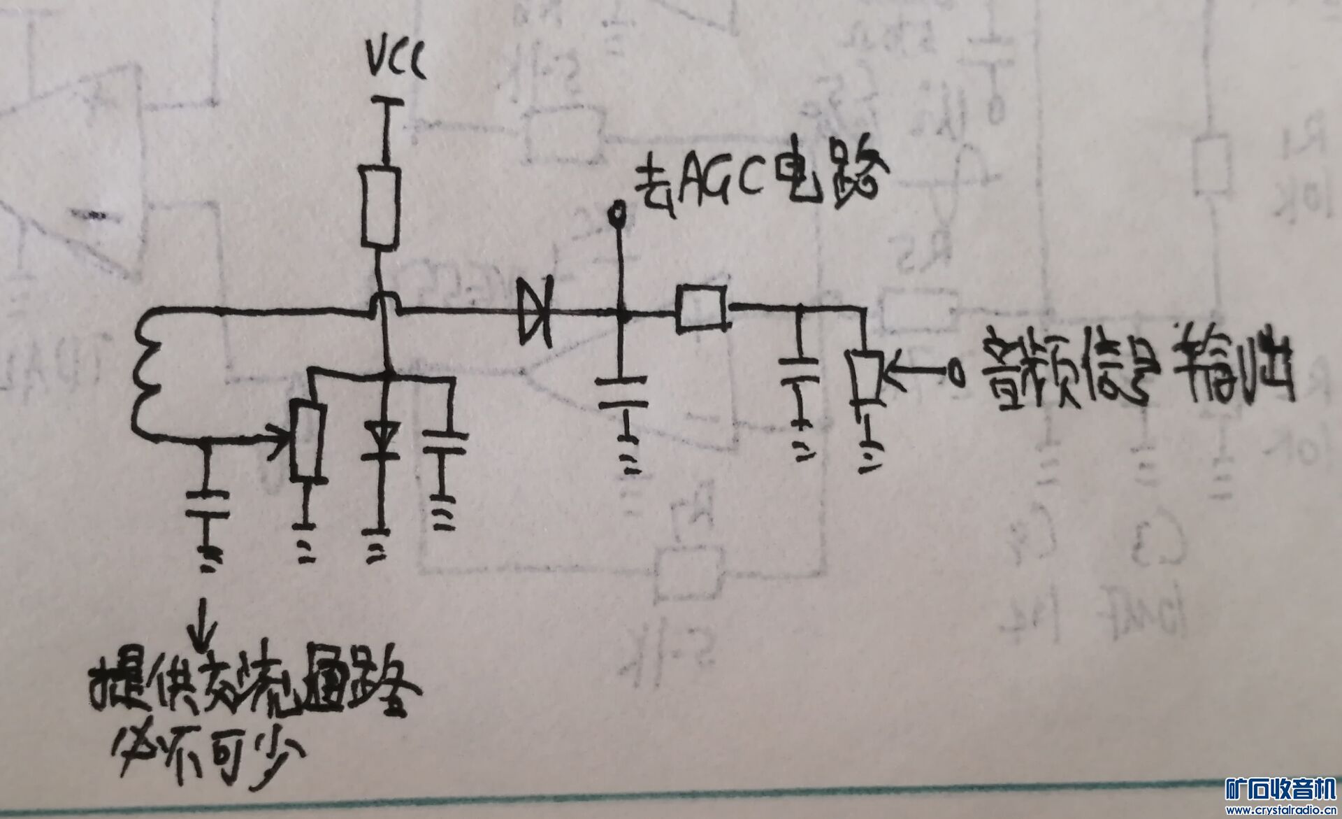

早些时候我制作了一个模拟乘法器配合中频振荡器完成了各种调幅信号的相干解调,它给我的感觉就是收音机的灵敏度大大提高了,但这种检波器电路太复杂,且对于短波广播信号的接收也有一定的弊端,比如说电离层运动导致的多普勒频移会让收音机发出风的嚎叫声,一般的时候我们也不需要解调SSB信号,因此我就在思考有没有一种方法可以提高包络检波器的检波效率?
首先必须弄清楚包络检波器效率低的原因,由于检波二极管有一定的导通电压因此对微弱信号无法检波出来,为了提高检波效率,我们只能选择低导通电压的检波二极管,如国产2AP系列锗二极管或者肖特基二极管,但不管怎么选择,导通电压依旧是个问题,所以我个人认为咱们就别在这方面煞费苦心了,搞个便宜易得的高频硅二极管如1N4148并加上一定的偏置电压就行了,这样一来即使是微弱的信号检波二极管也能完成检波,检波效率自然也就上来了,当然,这个偏置电压不得高于它的导通电压,否则二极管一直导通也就失去检波的意义了。如果是造收音机,最后一级中频变压器次级不接地而是接一个偏置电压就可以了,经过实验我发现这种方法确实有一定的效果,但由于检波效率的提高,噪声也略有增大,推荐给大家试试。
补充内容 (2020-4-5 17:29):
本帖只是向您提供一种在原有电路基础上提高检波效率的方法

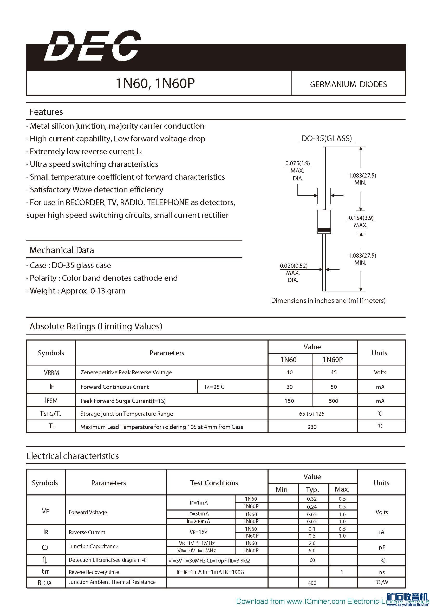

1n60是普通锗晶体管

您好像记错了,1N60是肖特基二极管

1N60是锗管、1N60P是肖特基。

不想因为这些细节问题争论太多,就按照官方PDF为准吧,small signal schottky diode直译是小信号肖特基二极管

矿机版不是有那个零栅压的场效应管么?不过,提高检波效率,不单单是导通阀值电压的事,还有别的因素吧?另外,整机灵敏度可以通过很多环节提高,投入的成本可能比提高检波效率低很多。

1N60系列确实有锗管和肖特基管之分,现在淘宝上随便搜索,大体积的触丝结构的就是锗管,小体积的多数是肖特基,淘宝上两种都有卖。

看来只能听天由命了,我有个资料与你的资料正好相反!

学习了,看来这个型号的二极管有两种构造

为了补充检波二极管的库存,买了10个多1N60的检波管,下单前那个仔细啊没人知道,就怕买了肖特基的,还好最后拿到的确实像锗的(只能与2AP9和2Ak2比较电阻、正向电压)。当然肖特基的管子也买了10个多,那型号是唯一的。

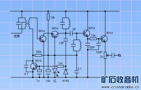

发表于 2020-4-5 17:59:17 | 显示全部楼层
可以参考一下我这个电路中的三极管检波器,效果极好。灵敏度高,动态范围大,失真小。
检波管最好用9018这样的超高频管,结电容小,否则幅频特性曲线会随着信号强度的变化而变化。
