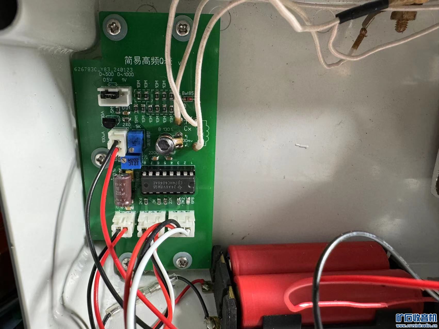

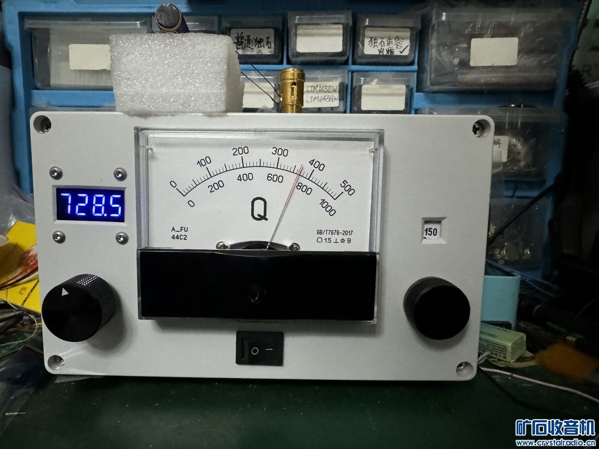

发表于 2024-2-23 10:29:05 | 显示全部楼层
过完年各种元器件陆续收到,已经组装好了,自我感觉良好。
外观图
外观图
外观图
内部图
内部图
内部图
主板(包括电压表部分)
主板(包括电压表部分)
主板(包括电压表部分)
数字频率计及Q表头
数字频率计及Q表头
数字频率计及Q表头
铜质瓷座双连
铜质瓷座双连
铜质瓷座双连
 楼主| 发表于 2024-2-28 08:21:38 | 显示全部楼层
外观图
内部图
做的太漂亮了。简直是艺术品!
