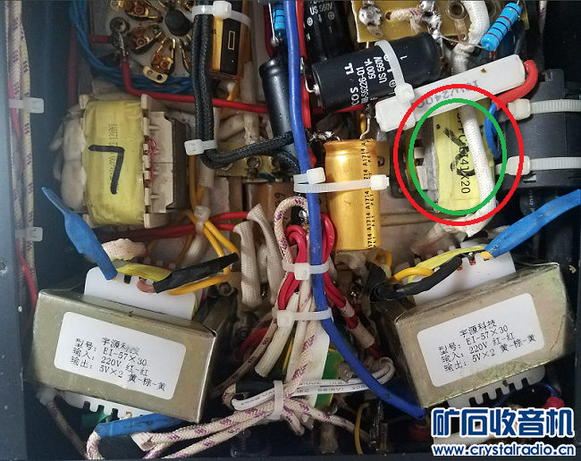

刚刚做了一台单端,欣赏一下吧。

好好爱 发表于 2020-4-4 12:45
图片中画了圈的原件,有没有拆开重新绕线圈?没有的话估计没啥用哦

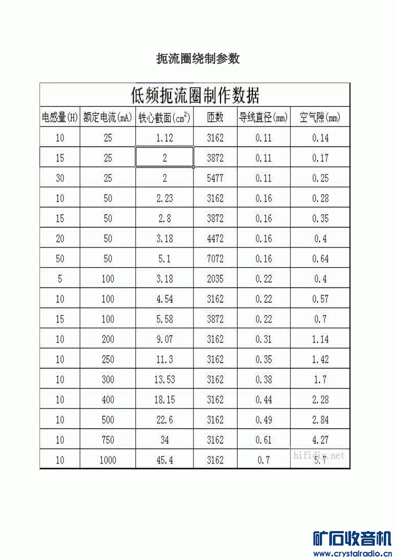

这两个是做L1吗?10H绕了多少圈?我准备绕,我按照你的数据来绕,线直径多少能绕下?

不错呀,很紧凑,做这个应该废了不少时间和精力吧

BIAN新文 发表于 2020-4-2 23:15
两个隔离变压器,两个灯丝变压器,两个输出变压器,一个电源变压器。大功率电阻已经隔离开了,实测其实也没 ...
  新文老师好!胆机事还是回这里来吧。
  你6V6那机里,有带抽头的5V变压器是做什么的?还有您使用了隔离变压器,装在什么部位?作用是什么?怎么一般的图纸上不见?学生有点不解。望空闲时赐教,谢谢啦!
 楼主| 发表于 2021-7-12 01:46:04 | 显示全部楼层
ECF80 发表于 2021-7-11 19:14
新文老师好!胆机事还是回这里来吧。
  你6V6那机里,有带抽头的5V变压器是做什么的?还有您使用了隔离 ...
你好,感谢关注。有带抽头的5V变压器是给整流管供电的,因为用了两个整流管,所以分开供电了。使用了隔离变压器,用在电源插座前面,所以您看不到。作用是过滤电网杂波。这个是预防电源干扰用的,使得电源更加洁净。有好的电源才会有更好的表现力。
发表于 2021-7-13 08:49:57 | 显示全部楼层
BIAN新文 发表于 2021-7-12 01:46
你好,感谢关注。有带抽头的5V变压器是给整流管供电的,因为用了两个整流管,所以分开供电了。使用了隔离 ...
  谢谢老师!
  知道了,您是整流管灯丝单独供电上用的。

 楼主| 发表于 2021-7-16 09:57:37 | 显示全部楼层
谢谢回复!
给你一张表格,你参考一下吧。
扼流圈数据
扼流圈数据
发表于 2021-7-25 21:45:21 | 显示全部楼层
里面的元器件过于拥挤了,容易产生噪音、干扰
