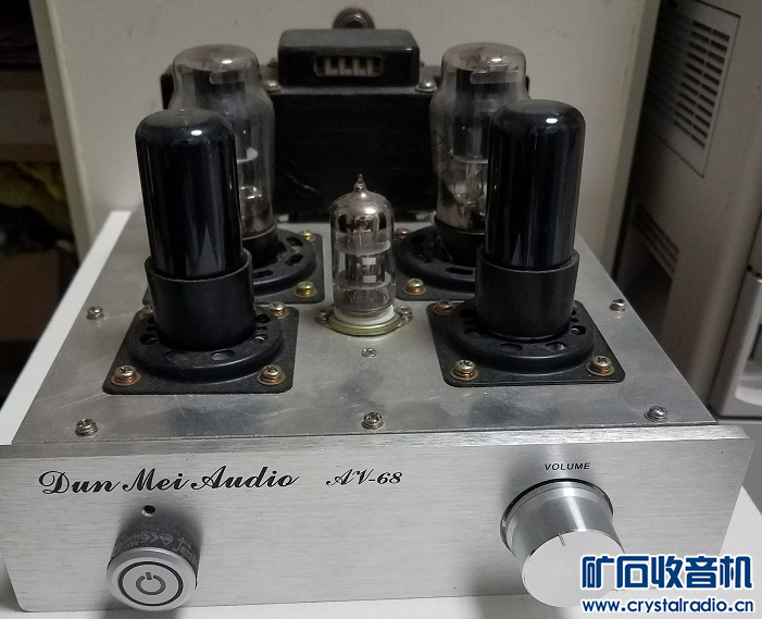

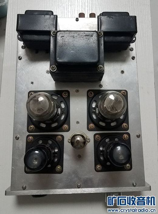

左右声道,左右电源,全部隔离分开。包括灯丝供电全部分开,单独供电。

发表于 2020-4-2 23:27:46 | 显示全部楼层
为啥要2个5Z4P?

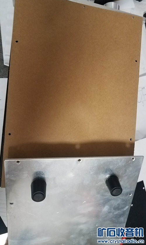

发表于 2020-4-3 07:17:48 | 显示全部楼层
避震板装反了吧

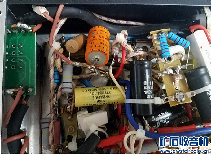

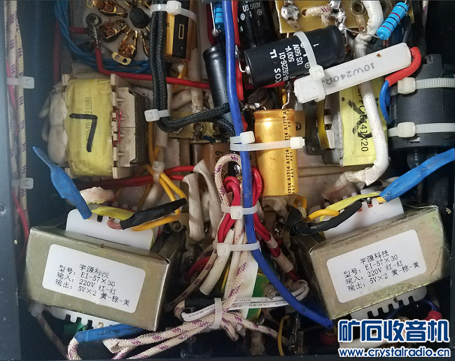

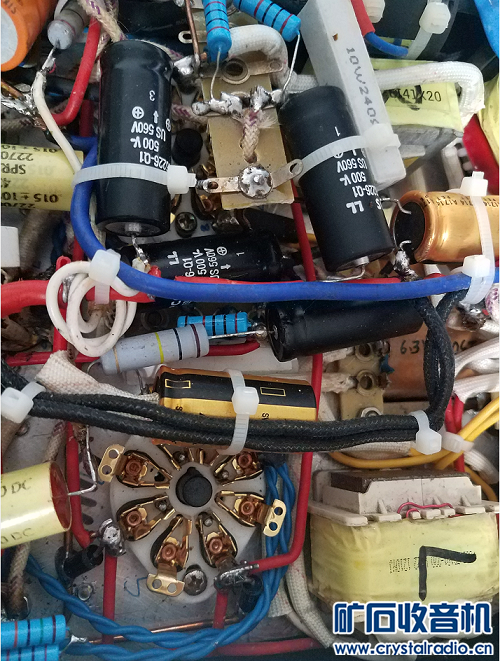

发表于 2020-4-2 22:57:52 | 显示全部楼层
10W电阻与电解电容绑在一起不行啊,会烤坏电容的。再者,您这个机器怎么用了那么多变压器。

 楼主| 发表于 2020-4-2 23:15:51 | 显示全部楼层
两个隔离变压器,两个灯丝变压器,两个输出变压器,一个电源变压器。大功率电阻已经隔离开了,实测其实也没有温度。
发表于 2020-4-2 23:31:26 | 显示全部楼层
那几个贴着电阻还有管座的电容,时间长了,会不会玩完?
发表于 2020-4-2 23:37:23 来自手机 | 显示全部楼层
有可能,管座热了,烫坏了。

发表于 2020-4-3 06:19:35 | 显示全部楼层
        要想分开得彻底,那就做两个单体的功放。
发表于 2020-4-3 06:23:09 | 显示全部楼层
太拥挤了,,,容易产生干扰,,,,,

发表于 2020-4-3 08:18:05 | 显示全部楼层
单端的话,输出牛是瓶颈!
6V6单端的声音还是得到大家首肯的!
