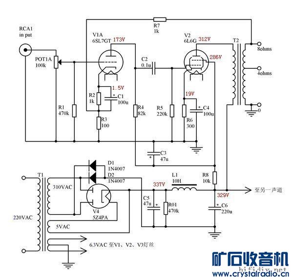

 楼主| 发表于 2020-4-10 15:09:35 | 显示全部楼层
danjiqinghuai 发表于 2020-4-3 06:25
胆机做的很好,再上个电路图看看!
大概就这样的图,稍有改动。
大概就这样。稍许调整
大概就这样。稍许调整
发表于 2020-4-10 16:02:31 | 显示全部楼层
发表于 2020-4-10 16:23:32 | 显示全部楼层
胆机热量比较大,还是不要那么密集比较好
