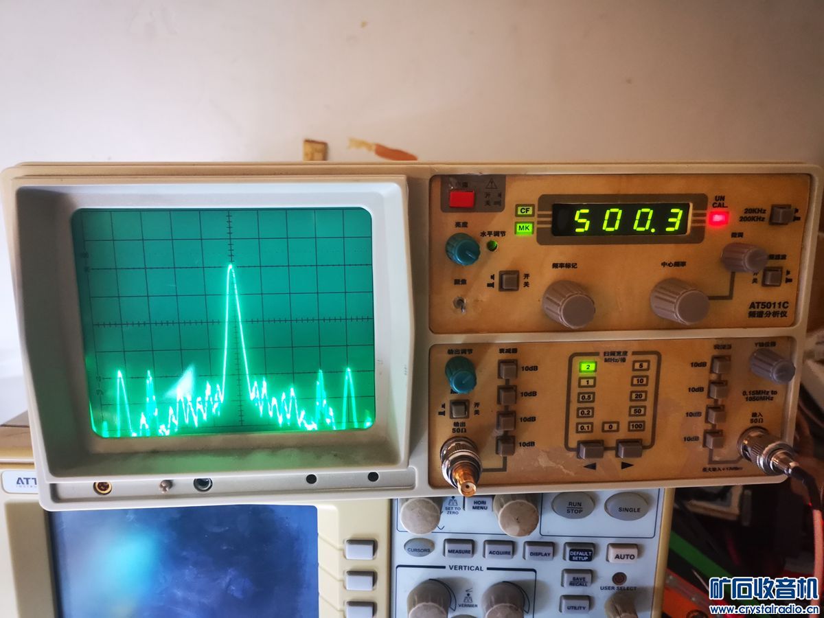

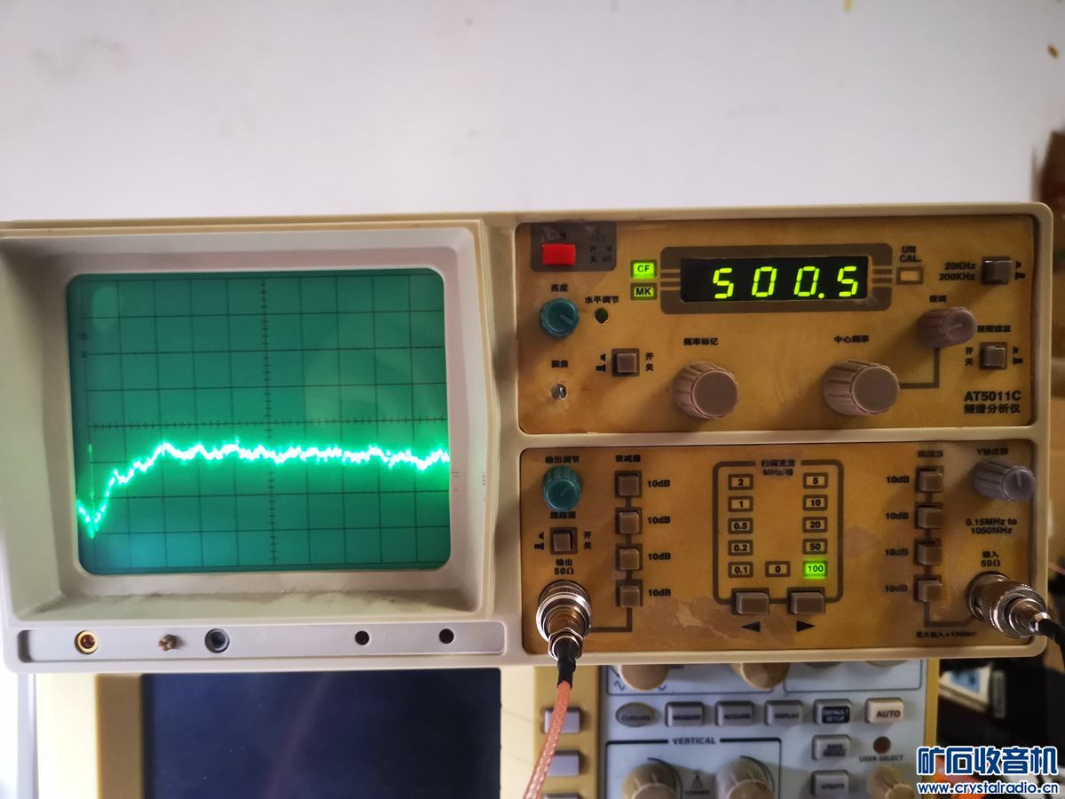

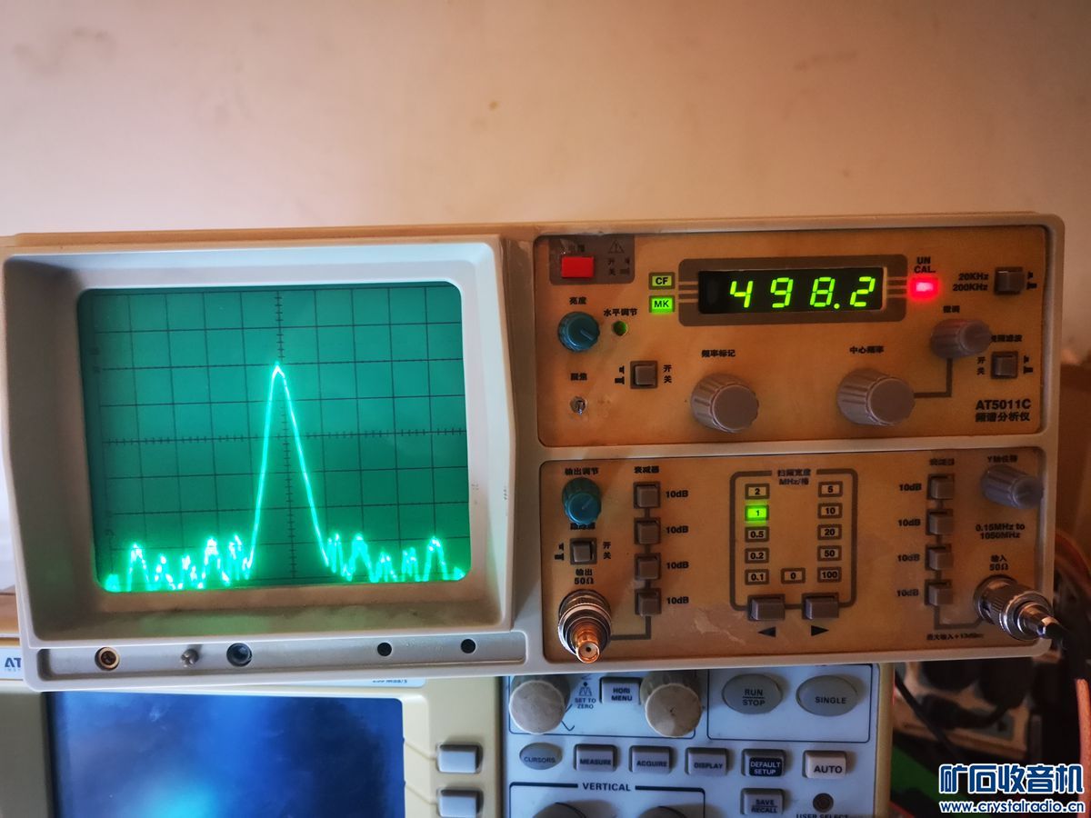

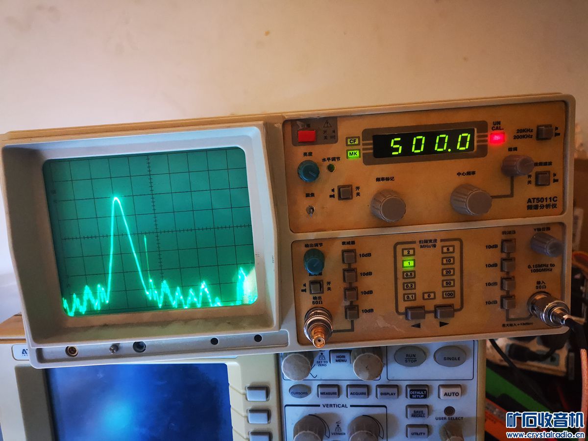

发表于 2023-10-16 08:03:31 | 显示全部楼层
JHXC 发表于 2022-12-12 19:53
多少钱买的?这种频谱仪指标很差,使用价值很低!你这个型号应该有跟踪源,不能进行窄带测试,跟踪源的扫 ...
非常感谢  JHXC 老师提供的资料。   我买了一台 安泰信的 AT5011c  带跟踪源的机器。     才开始用频谱仪,感觉机器有点问题。直接用一根屏蔽线链接跟踪源输出端和频谱仪输入端。开机时的图片感觉是正常的。但热机几分钟后图像渐渐不正常。 IMG_20231011_150824.jpg IMG_20231014_161600.jpg IMG_20231011_153151.jpg
输入一个500M的信号   500M  的 make线  冷机时是在频谱的最高点的,   随着开机一段时间,500M  的 make线就南蛴冶咭贫�   也就是说本来该出现在500M   make线的 波形向左移动了。完全热机后基本上会显示偏小2M的频率。也就是说make线对准最高点时,显示498M频率。
想请教了一下老师,该从什么地方着手来解决这个问题?
还有目前测试,跟踪源输出的频率,扫频宽度打到0时,跟踪源输出频率和频谱仪显示的频率基本一致。
文件中要测试的电压情况   -12V   12v   39v  都在误差范围内。  138V  的电压   是135V  误差大一点。
这个论坛好像有些问题。最后面会多一张不是我让它出现的图片。
 楼主| 发表于 2023-10-16 09:36:02 | 显示全部楼层
yzwindos 发表于 2023-10-16 08:03
非常感谢  JHXC 老师提供的资料。   我买了一台 安泰信的 AT5011c  带跟踪源的机器。     才开始用频谱 ...
二手不该买此类频谱仪,典型的垃圾!
根据你的描述,好像是频率标志漂移,那就重点检查对应的电路,首先检查供电电压。
为什么不去买LiteVNA网络分析仪、tinySA ULTRA频谱仪,两台的价格也就1500元左右,比你那个强十倍甚至更多!

发表于 2023-10-16 11:53:41 | 显示全部楼层
JHXC 发表于 2023-10-16 09:36
二手不该买此类频谱仪,典型的垃圾!
根据你的描述,好像是频率标志漂移,那就重点检查对应的电路, ...
回老师,这份文件已经下载并阅读思考过一段时间了,不敢没阅读思考就来请教。请问频率标志漂移,对应的电路是是那一部分。好仔细查看。电压部分也进行过检查了,还更换了一处LM317,没有效果。怕能力不行,越搞越坏,特此请教。英语不是太好,阅读这份文件有些吃力。
然后  手上目前有  Nanovn-F   500M的测试频率就是用它提供的。    频谱仪方面考虑过tinySA ULTRA   。但我的需求有些不太一样。我需要的主要是EMI的的观察。  tinySA   精度很好,但扫描速率实在有些慢。  应对突发的EMI干扰有点力不从心。 够买实时频谱仪,又囊中羞涩。  买AT5011也是无奈之举。
 楼主| 发表于 2023-10-16 12:59:29 | 显示全部楼层
yzwindos 发表于 2023-10-16 11:53
回老师,这份文件已经下载并阅读思考过一段时间了,不敢没阅读思考就来请教。请问频率标志漂移,对应的 ...
电路从我上传的图纸中找,图纸页码32-33两页。看看对应的PCB板的清洁程度,必要时,试图清洗和烘烤试一试,因为漂移不大,需要细心的测试分析。

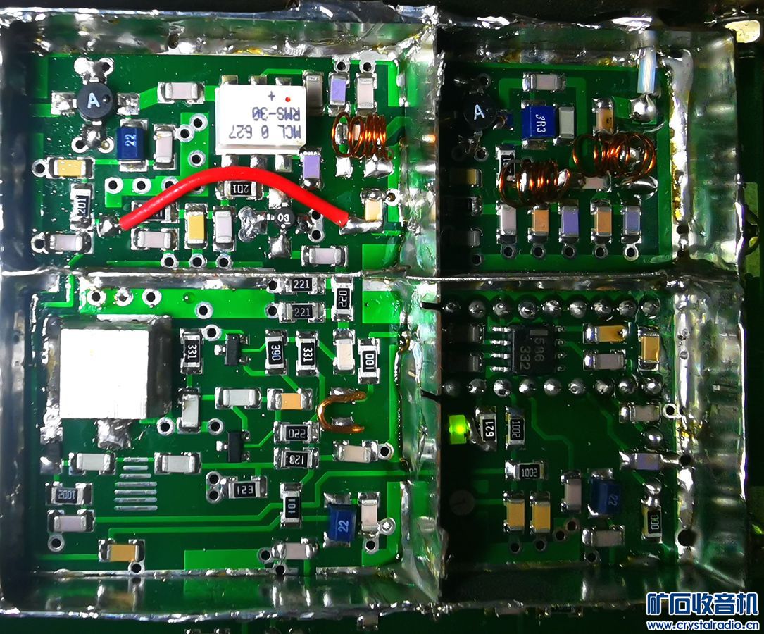

发表于 2023-10-17 16:34:53 | 显示全部楼层
JHXC 发表于 2023-10-16 12:59
电路从我上传的图纸中找,图纸页码32-33两页。看看对应的PCB板的清洁程度,必要时,试图清洗和烘烤试一试 ...
看到一个零件很感兴趣,想请教一下JHXC老师。
感觉是晶振,但淘宝却搜不到1.8Ghz的晶振。   图纸上标的RC1  。感觉很有趣。 这到底是个什么零件?哪里能买到。 Screenshot_20231017_162056.jpg Screenshot_20231017_162041.jpg IMG_20231016_154723.jpg IMG_20231017_161731.jpg
 楼主| 发表于 2023-10-17 19:12:51 | 显示全部楼层
感觉是晶振,但淘宝却搜不到1.8Ghz的晶振。   图纸上标的R ...
这个不是石英晶体谐振器,首先,石英晶体要达到这么高的频率有困难,从涉及的电路看,该元件用在VCO振荡器回路,频率不是固定值,可以假定他是一个与谐振有关的元件,比方说L,究竟是什么我也没有弄清,手头没有实物,也许测试实物可以确定。
相信这里有高手能够确定。
