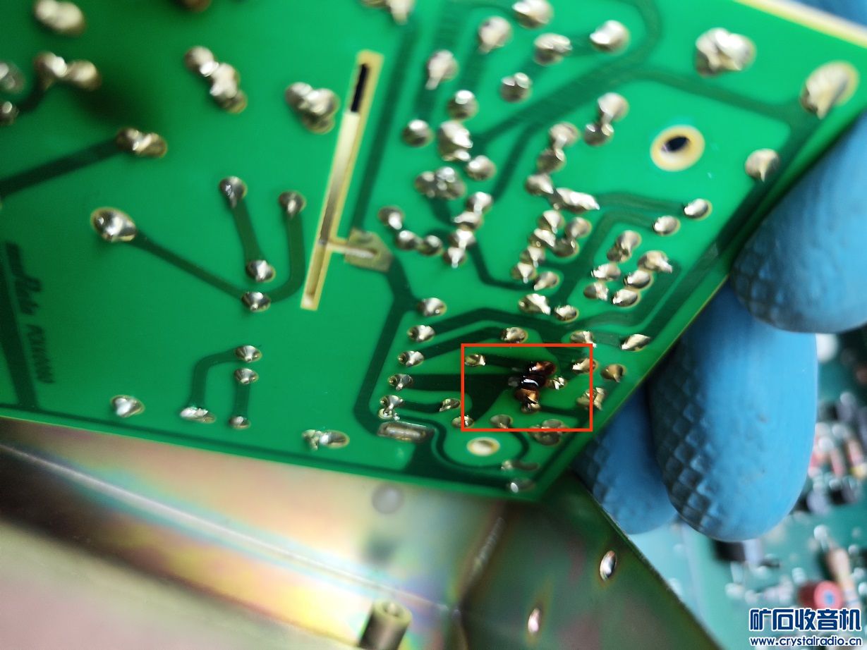

前辈好,向您请教。我的TR4122B也是CRT不能显示了,打开电源盒发现,也是这块板子上有2处碳化痕迹,其中是1个电阻烧了,如前面两图所示。还有1处是一个管子的PCB碳化了,但不确定是否影响,如后图3所示。请问前面的电阻阻值是多少?谢谢!

 楼主| 发表于 2022-8-31 15:50:22 | 显示全部楼层
jason55244 发表于 2022-8-31 10:20
前辈好,向您请教。我的TR4122B也是CRT不能显示了,打开电源盒发现,也是这块板子上有2处碳化痕迹,其中是1 ...
我的TR4122B高压盒都折腾两次了,PCB老化加上一些元件管脚涂覆的硅胶老化之后造成。第一次毛病不大,拆开用小刀挖掉烧焦的地方又用了几年,第二次运放也给烧焦了!
因为没有图纸,维修之前粗略描绘了一些原理图,依照原理修复了。虽然修理时有记载,但是,这个R13没有确切数值,较好的办法是花点时间描图,再去推算他的值。

现在有很多抄板的服务,能够把原来的PCB老板子升级成玻纤或者环氧材质的新板子,某宝上就有,效果不错,价格也并不太贵,我打算试试看。

那么简单的PCB手工刻刻就解决了。

看照片电路板好像是纸基板,吸潮以后耐压不足,换成玻基板应该没问题
