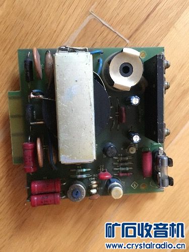

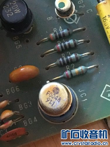

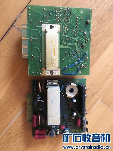

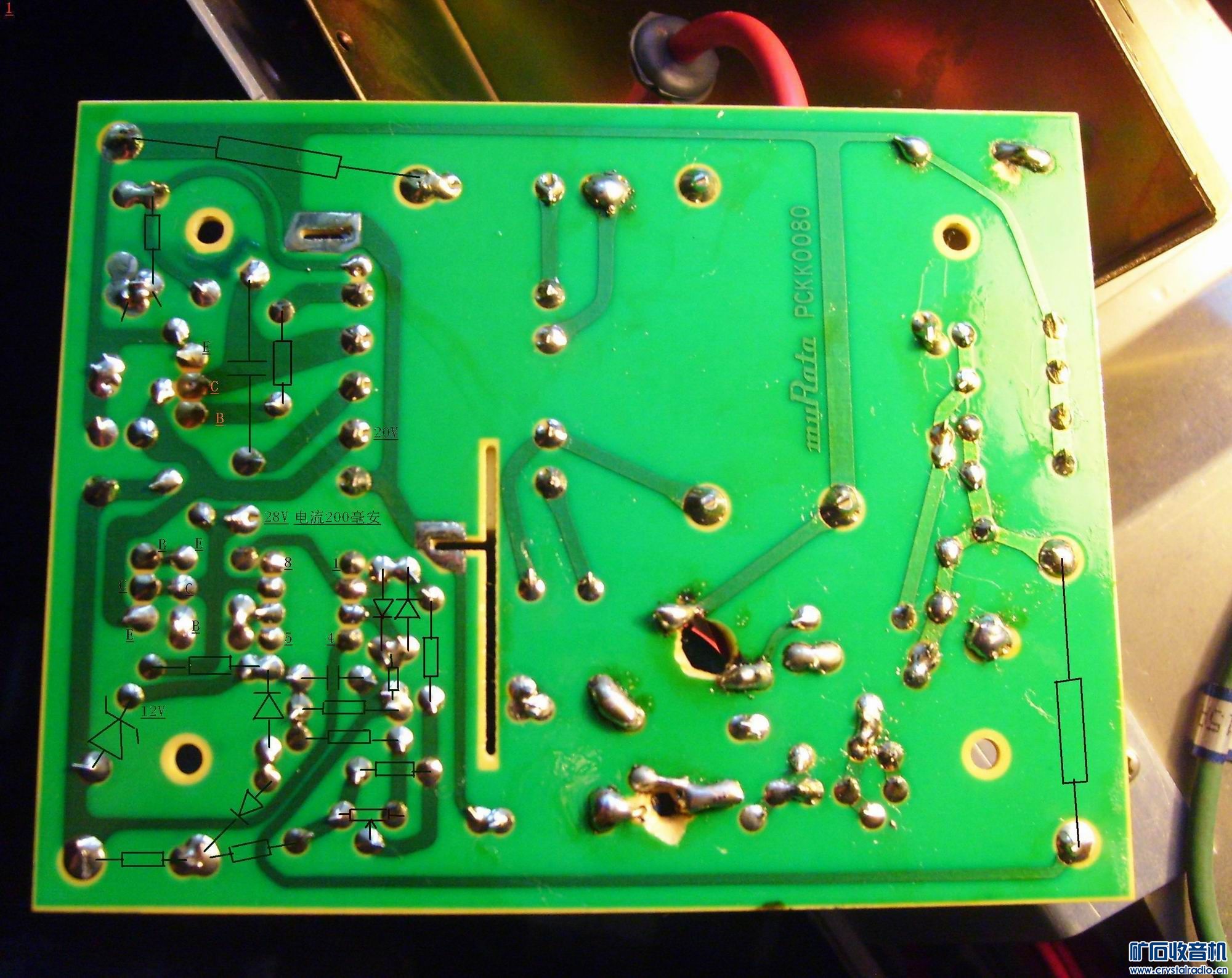

买来时因为亮度不稳定,拆修过高压发生器,因为年代久远PCB老化漏电所致。这次小孙子打开玩耍时没有光迹了,不一会机内冒出一股糊焦味,凭经验,天气湿度过大又有什么烧了!

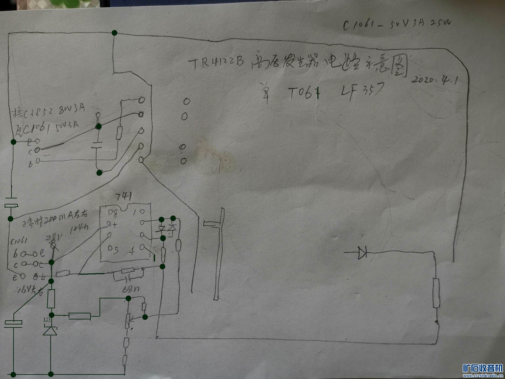

拆开高压发生器电路小盒,板上的一块芯片烧焦了,这次可没有上次简单了,因为找不到电路图,折腾起来难度就要大一些。第一步,根据实物草绘电路示意图,明白原理之后维修也就不难了。

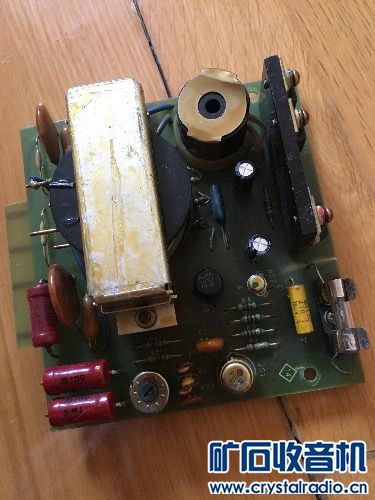

这种高压发生电路高可靠性的不多呀~
4810的这部分也故障频频呀~

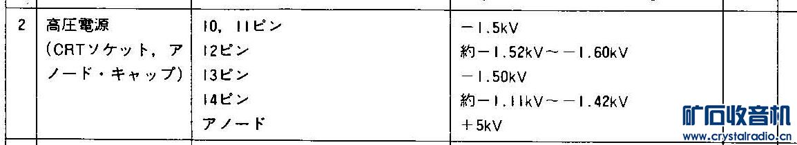

 楼主| 发表于 2020-4-2 13:37:10 | 显示全部楼层
查看了一下,最高电压高达5000伏!
 楼主| 发表于 2020-4-2 13:40:34 | 显示全部楼层
zhke 发表于 2020-4-2 13:19
这种高压发生电路高可靠性的不多呀~
4810的这部分也故障频频呀~
你这个没有我的仪器高啊,我这台仪器的示波管有后加速级的,有一个显像管的高压帽帽啦,资料显示是5000伏!
发表于 2020-4-2 13:46:46 | 显示全部楼层
JHXC 发表于 2020-4-2 13:40
你这个没有我的仪器高啊,我这台仪器的示波管有后加速级的,有一个显像管的高压帽帽啦,资料显示是5000伏 ...
16SJ101有帽的~

JHXC 发表于 2020-4-2 13:37
查看了一下,最高电压高达5000伏!
4810也是正负1500V的~

有帽帽电压就高,我这个电路板上一些元件原厂就涂抹了一些硅胶之类的材东东,可是这类硅胶时间太长老化之后作用就反过来了,倒是变得容易吸潮了。
