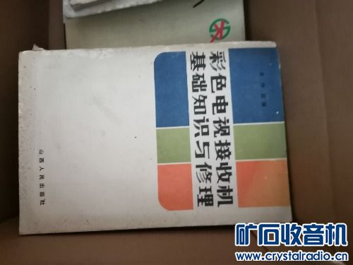

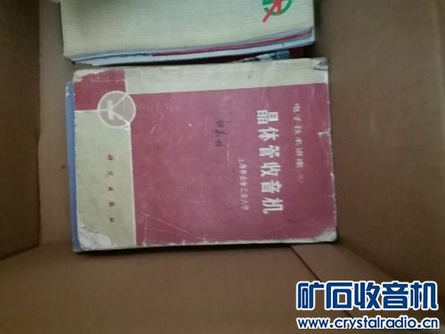

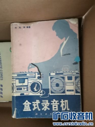

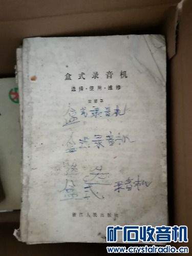

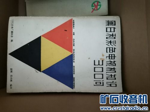

 楼主| 发表于 2020-5-17 12:02:27 来自手机 | 显示全部楼层
找到好几本老书

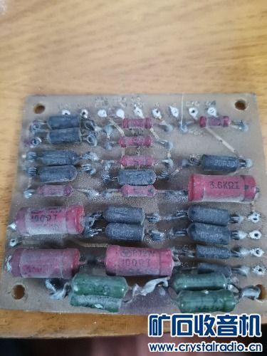

总于找到变压器了,

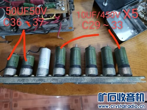

 楼主| 发表于 2020-6-2 12:48:50 | 显示全部楼层
毒谷南海 发表于 2020-6-1 21:15
总于找到变压器了,
变压器上的220V输入端理清楚了1、2和3、4两组110V的串联1、4输入220V。
输出10、11、12、13、14。12脚接地11、13各47伏,10、14各357伏。
现在就是不知道滤波电容C34/C35/C36/C37和倍压电容C29-C33在什么位置了。
那位好心的矿友帮忙提供一下,变压器上的两个电解电容是C几的,还有中间一条上面都是电容的
发表于 2020-6-2 13:05:04 | 显示全部楼层
输出10、11、12、13、14。12脚接 ...
元器件都找全了,祝您组装成功!
 楼主| 发表于 2020-6-6 22:35:07 来自手机 | 显示全部楼层
找到几个电容的位置了
 楼主| 发表于 2020-6-6 22:42:51 | 显示全部楼层
电解电容,有腰的那端是正极。和电池一样,底部面积大的是负极,另一端电极面积小正极
