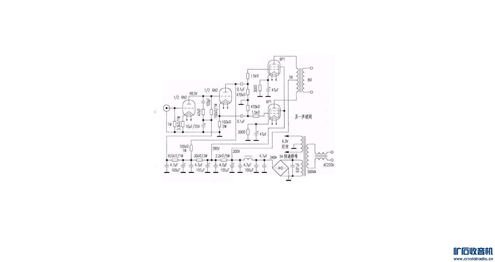

6P1推挽做的不错,能发一个电路图吗,想学习您的倒向级设计。

 楼主| 发表于 2020-3-29 12:27:15 | 显示全部楼层
就是这个电路图咱们矿坛有大图。。。。。。
发表于 2020-3-29 12:48:21 | 显示全部楼层
谢谢!看您前级用两只管子,不知您用的哪种倒向。看大家都更喜欢长尾倒向。
 楼主| 发表于 2020-3-29 14:20:13 | 显示全部楼层
用的屏阴分割倒相。。。。。。

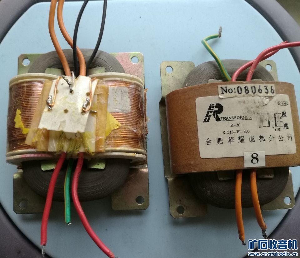

发表于 2020-3-30 11:03:12 | 显示全部楼层
靠妮蟆鸟 发表于 2020-3-28 06:24
随便玩玩看指标3W还可以的再多点肖顶。。。。。。高音、中音可以低音一般。。。。。。
6P1推挽才3W?感觉不对啊。
单端都3W多了。
发表于 2020-3-30 18:33:26 | 显示全部楼层
靠妮蟆鸟 发表于 2020-3-29 06:41
您的这个R型变压器改成输出变压器,6P1的推挽功率肯定比我的功率大-----5-8W
javascript:;
发表于 2020-3-30 19:20:24 | 显示全部楼层
这种牛我有2个,现用在运放前级。可以改作推挽输出用吗?
 楼主| 发表于 2020-3-31 06:45:39 | 显示全部楼层
我的就是R型改的推挽输出变压器。。。。。。
发表于 2020-3-31 17:41:47 | 显示全部楼层
初级输入220,次级交流输出8V*2串成16V。次级可以并起交流输出8V。一直没用,怕功率小,加匹配不好。请问各大高手用过吗?
