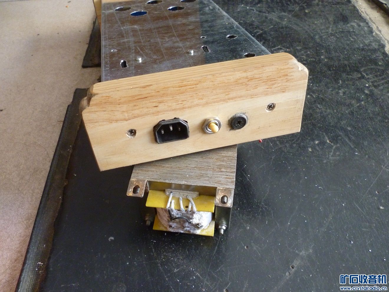

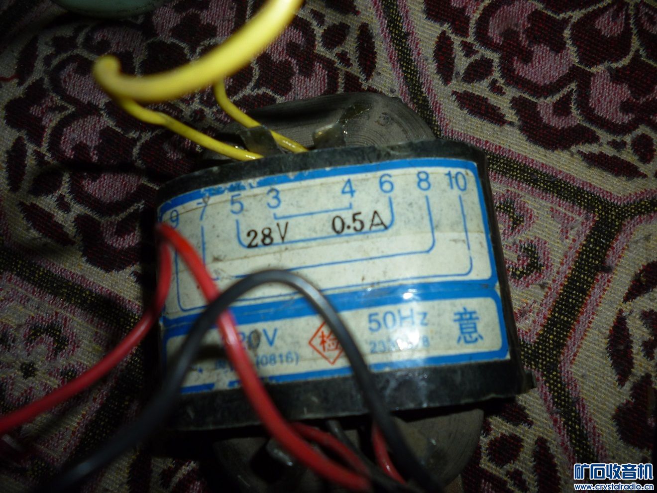

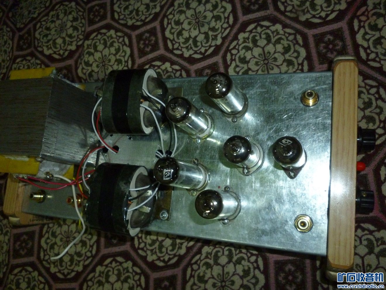

这不疫情期间没事做,家里的一些老电子管在哪放着,于是找出一些6P1玩一下推挽,输出变压器用二个R型电源变压器改制一下,用6N2直推6P1音质还可以吧,功率也没有输出那么大只有2*3W,从这些管子中调配了一下,只是玩玩。。。搭棚焊的。。。。。。二个声道也还可以相差不大。。。。。。上图

最后完工的样子。。。。。。瞎玩。
发表于 2020-3-27 09:09:29 | 显示全部楼层
靠妮蟆鸟 发表于 2020-3-27 08:57
最后完工的样子。。。。。。瞎玩。
不错的设计,老管子6P1发热了。
发表于 2020-3-27 09:17:28 | 显示全部楼层
玩得不错。6p1是很好听的管子、也是国产成熟的管子。

6P1推挽不错,我也在筹备。底盘是桥架吧。期待您的电路图、想借鉴。
发表于 2020-3-27 12:35:38 | 显示全部楼层
输出变压器用R型铁心,声音会不会偏高?
