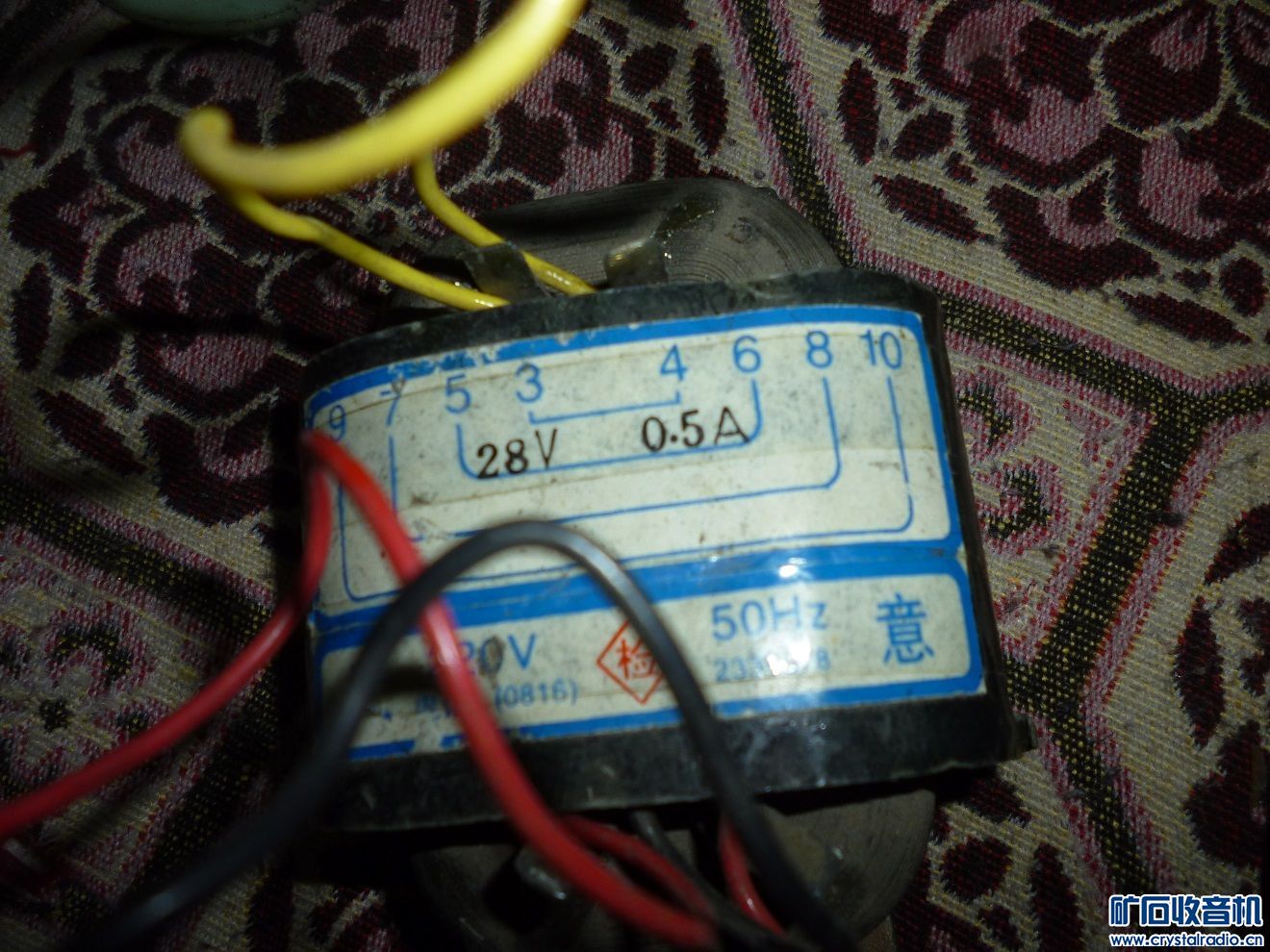

请问朋友你的R变压器是多少W的?初级电压是多少V的?次级电压是多少V的?

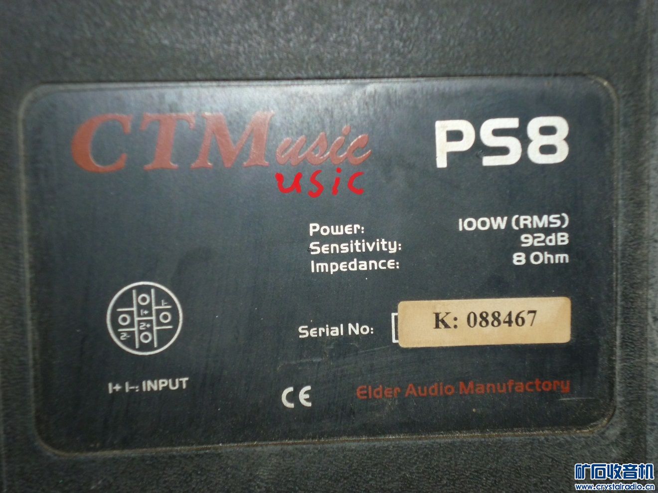

LXM 发表于 2020-3-27 10:39
6p1推挽很好听。除了功率小些。
对对的。。。不过推我的一对92db的音响还可以的。。。。。。
您没有看到这个图。。。14W的功率。。。。。。
谢谢!我有两个R变压器各是20W,输入220V ,次级输出16V,可把次级改成并联8V。我嫌变压器小,一直没动。

6p1推挽输出只有3瓦,是三极管接法,还是胆机不正常,一般多在十瓦左右.
三极管接法,输出变压器功率小是用R型电源变压器改的故也功率大不了的。。。。。。不过3W推92db的音响绰绰有余的。。。。。。
您的这个R型变压器改成输出变压器,6P1的推挽功率肯定比我的功率大-----5-8W
