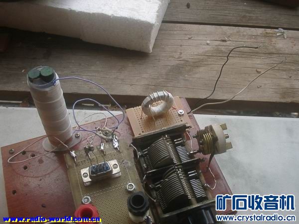

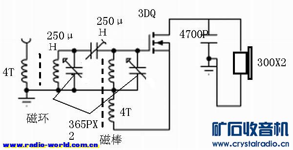

高灵敏、高选择性矿机

弱弱的问下,这机子不用电池作电源也能发声吗?菜鸟不懂才问请解答。
 楼主| 发表于 2012-3-17 17:31:15 | 显示全部楼层
这是无源机,不用电池作电源也能发声。
发表于 2012-3-17 17:32:45 | 显示全部楼层
三回路双调谐矿机不用电源。
