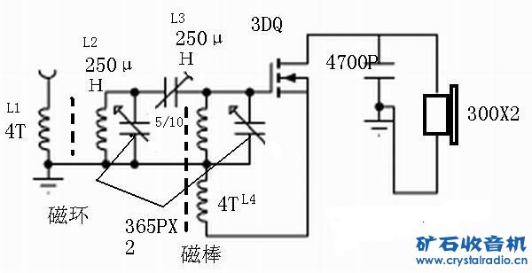

本机解决两个问题:
1把强台干扰减至最小,把灵敏度提高。
2直接用两个SC2-300耳机或两个电感60MH以上的SHH1耳机,不用牛。
采用三回路双调谐、电容耦合、3DQ捡波电路。
线圈制作:
L1L2采用Φ31MM导磁率100磁环绕制,L11MM镀银线绕4T,L2用0.04X60股绕55T,L=250μΗ,Q=500。
L3L4在20ML针筒上绕制,L3采用0.04X270股绕68T,加入友谊电子10X175MM中短波磁棒切成两支,L=250μΗ,Q=922,L4绕4-6T。
接收效果自试便知不多说了。

如果一定要用天线,高灵敏度矿机的磁棒线圈立着放可以避免干扰!

我要改一个600-700阻抗的耳机了
 楼主| 发表于 2011-5-2 21:01:17 | 显示全部楼层
多谢QG2007!
 楼主| 发表于 2011-5-2 21:02:50 | 显示全部楼层
回复 4# qg2007 的帖子
对极,两个70MH300很配。

发表于 2011-5-2 22:35:21 | 显示全部楼层
3DQ确实是好东西。这个收到多少台啊?
 楼主| 发表于 2011-5-2 22:52:30 | 显示全部楼层
回复 11# 我也要试试 的帖子
我的是电话天线,收台不多,十几个而巳,我更不耐心守听。

回复 13# 一草亭 的帖子
这是灵敏度的表现,仅这两段引线。
