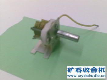

又把另一个47p的宇宙牌微调也做好了架,拍的不好。用来做信号藕合不错的。
[ 本帖最后由 我也要试试 于 2011-5-6 11:16 编辑 ]
发表于 2011-5-6 19:23:05 | 显示全部楼层
这微调手柄是跟可变动片连接的,怎么接手不影响还要试试,或者搞个绝缘套套上。
 楼主| 发表于 2011-5-6 20:04:06 | 显示全部楼层
回复 34# 我也要试试 的帖子
47P作耦合太大了,会觉得3DQ选择性不怎的。
发表于 2011-5-6 20:41:24 | 显示全部楼层
回复 36# L.D.XIONG 的帖子
哦,是我看走眼了,上面250,我只憋看到,以为您用的50p的,这样我有20p的小微调可试试。
 楼主| 发表于 2011-5-6 20:47:11 | 显示全部楼层
回复 37# 我也要试试 的帖子
这个电容调一个小小角度整机性能相差很大。
发表于 2011-5-6 21:01:31 | 显示全部楼层
回复 38# L.D.XIONG 的帖子
像您这么说那我的47p做什么好呢?

回复 39# 我也要试试 的帖子
总有用的时候。
